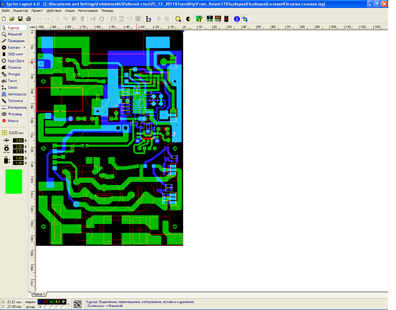

Предлагаю приобщать чайников к электронике(таких как я), а точнее нужна помощь понимающих.
Вчера перелопатил 61 страницу, для себя определил устройство на платах от Velant77, и вот тут начался темный лес, не подписанные компоненты на платах для чайника это просто смерть а точнее для того чтобы самому понять что где это нужно перелопатить гору литературы.
Просьба номер 1, - подпишите на плате Velant77 все компоненты(ну очень хочется собрать данное ЗУ)

Так Вы в топик её вставьте, чтоб можно было посмотреть-подписАть. Или предлагаете тоже 61-ну страницу перелопатить?

СообщениеДобавлено: Ср янв 04, 2012 11:44:17
Зарегистрирован: Чт май 12, 2011 11:15:01
Сообщений: 132
Откуда: Донецк-Харьков
Управление.PNG [85.09 KiB]
Силовая.PNG [83.7 KiB]
Куллер.PNG [125.08 KiB]
Дежурка.PNG [134.22 KiB]
Или все платы в формате Sprint Layout 6
Подборка.zip [592.33 KiB]
Ну если сильно надо на днях подпишу, выложу вместе со схемами

Люди, помогите !
Собрал силовую часть (БП) по схеме во вложении - тупо не работает! Ничего не греется, ничего не взрывается!
Я в импульсниках полный слабак! Даже не знаю с чего начать и как правильно мерять.
Все, что я смог померять это напряжение на выходе диодного моста - 270в
Прошу помощи.
Plata-Cxema.rar [64.67 KiB]

Ополя :shock: я надеюсь в печатке нет ошибок? а то я уже протравил плату по этому варианту.

Печатку проверил трижды, вроде бы ошибок нет! Хотя может глаза косые...
Хотя печатку проверял ещё один человек, участник этой ветки.
