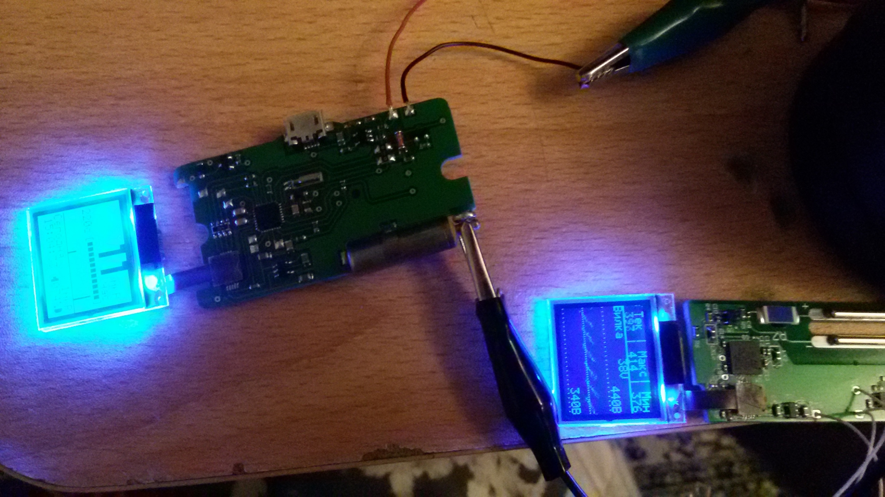

мой нанит спустя время стал сильно кушать батарею, разобрал, поменял батарею, т.к. моя была из старого MP3 плеера и была изначально подубитой, но с новой батареей, хорошей батареей, все так же плохо.
причем так же плохо не так как было изначально, а чуть лучше чем перед заменой батареи.
может быть проблема в mcp73831, которым я заменил ltc4054?
добавлено:
в режиме сна 11mA, в режиме бодорствования 12-15. очень много! перепаял mpc73831 на ltc4054, но ничего не изменилось. видимо утечка где то в высоковольтной части. знать бы где. а она вся залачена. =(

собрал новую плату. во сне потребление минимальное, с работающим экраном около 3 милиампер, с подсветкой до 18 милиампер. в целом нормально. видимо проблема и правда была в ВВ части. но столкнулся с иной проблемой. не могу накачку до единицы опустить. на 11 скачет от 2-4, иногда до 7-9 проскакивает. что плохо. на прошлом варианте при 7-ке скакало от 1 до 2. плата отмыта.
и напряжение на датчик около 400, что тоже много.
 Заголовок сообщения: Re: Дозиметр "Нанит"
СообщениеДобавлено: Пн фев 11, 2019 23:20:29
Карма: 75
Рейтинг сообщений: 405
Сообщений: 2566
Откуда: St.Petersburg
Да как бы нормально абсолютно. http://istok2.com/data/2399/ :dont_know:
А каким вольтметром измеряете? Судя по дисплею и STM от shodan?
