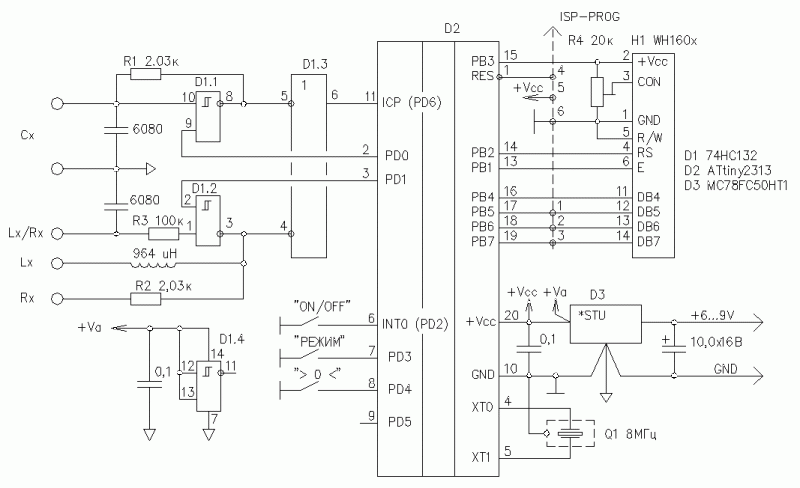

Здравствуйте форумчане. Помогите с выбором схемы, не могу понять, какая схема правильная с индикатором 1602:
Первая:
http://www.radiokot.ru/forum/download/file.php?id=44533&sid=585742db2cf6779f0493e19fe4eaa3f6
или вторая :
Разница в обвязке 74HC132

Разницы никакой. В ней 4 идентичных логических элемента. Какие 3 из 4х и в какой последовательности использовать не имеет значения. Все зависит от удобства при разводке печатной платы.
