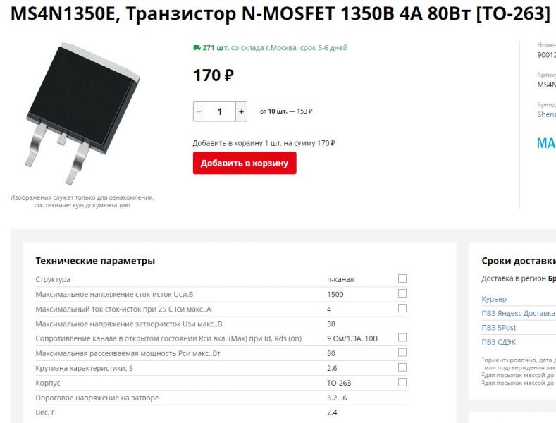

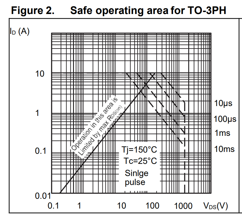

Полевик на 1500В, хорошо они есть.
Дим, они стоят как самолет... А если так?
разве это дорого?

разве это дорого?
разве это честные 1500В?
"лизинг маркетинг унд наклеинг на конвертинг" :)

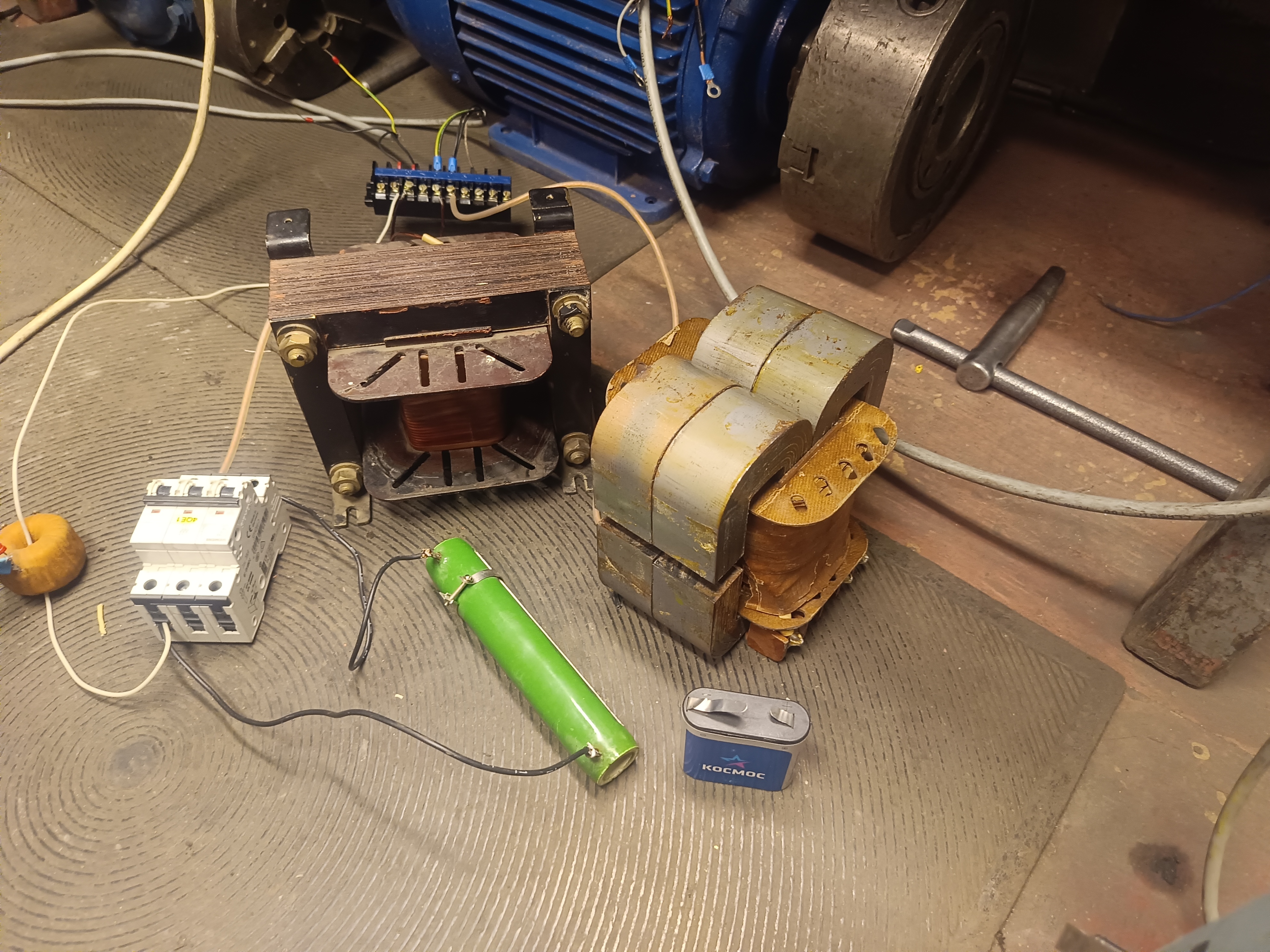

Alex_BB писал(а):
Ногами и руками только за!
Благодарю, будет больше мотивации к действию. Сегодня для стенда отладки переделал какой-то заводской БП типа "фарадей" под шину 600В, БП обратноход, на какой-то мелкой 6 ногой шимке. Полевик воткнул K2225, это из фирмового частотника, заменил все диоды на более высоковольтные и электролиты два мелких с ламп последовательно, транс не трогал, БП работает.
Ещё нашел подобный полевик K1413, также большой пластиковый корпус, на али вроде дешево можно такие взять, но нужно будет их проверять. А так подобные высоковольтники они все похожи и с большим сопротивлением канала, 4N1350 скорее тоже будет работать, затвор чуть потяжелее. Мощность то большая не нужна на плату управления.
Силовые опытные дроссели, один ~2мГн от классического Бульдюка, второй ~10мГн - киловаттный трансформатор с первичкой на 220В, сечение меди ~2,8 квадрата. Пока не перематывал, просто разобрал и сделал большой зазор. Первичка как силовая обмотка дросселя. Индуктивности вычислялись по падению на дросселе, включенном в сеть через активную нагрузку (чайник), как мы уже умеем для классического Бульдюка. Дальше опробование управления этой системой на базе платы Восьмикрута HD600 и ядра его прошивки ШИМ модулятора.

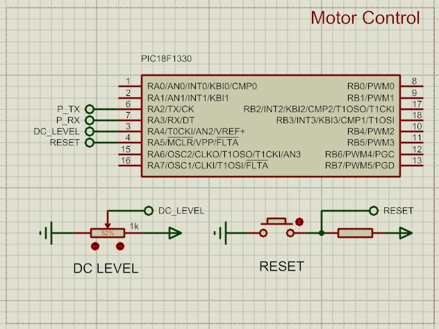

Как мне настроить оба PIC-а (1330 и 690) в протеусе, я их никогда в жизни не симулировал, всю жизнь занимался только AVR-ками.

Yushik писал(а):
Интересно будет увидеть его в работе, а вдруг он ДнепроГЭС по генерации догонит
:) Покажу, что как будет получаться )) Если инерция да с высоких оборотов быстро тормозить - то можно хорошо генерить.
Приложил проект для симуляции.
Комментарий к файлу: Симуляция внешнего контроллера Восьмикрута HD
HDU.RAR [33.82 KiB]

Благодарю за файлы DC-AC разобрался я почему мои не работали, у меня дисплеи показывали какую-то ахинею. В настройках дисплея надо было настроить "Minimum trigger time", просмотрел я протокол общения в терминалах в общем-то ничего особенного. Но если этого не знать то конечно общий язык с моторным контроллером не найдёшь. Мне конечно не совсем понятно зачем такая низкая скорость UART 2400 бод всего, единственное объяснение которое я могу найти это как то нивелировать работу PIC16F690 от нестабильного внутреннего RC-генератора.

Добавлено after 2 hours 30 minutes 8 seconds:
В свойствах камня указываешь путь до HEX прошивки, там же выставляешь частоту и конфигурационное слово.

Спасибо за подсказку уже разобрался, думал над концепцией своего управляющего контроллера выбор пока пал на Atmega8. Из периферии что я хочу поставить, два потенциометра, энкодер и четыре кнопки. Вопрос остался за дисплеем хотел поставить семисегментный у них большой плюс что их видно из далека, а тут бац и ног у МК уже не хватает. Так что выбор пока упал на 1602, с ним тем более работать легче чем с семисенментными. В последствии возможно предусмотрю универсальную плату, прошивки будут разные под 1602 и семисегментные на базе сдвиговых регистров по SPI шине.
