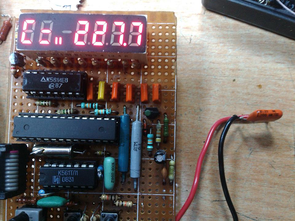

Всё-таки удалось сделать измеритель на К561ТЛ1 по той же схеме, поначалу стабильность не радовала, но со стабилизированным питанием и от Кроны нули теперь не плавают, правда измеряемые значения чуть-чуть дрейфуют. Помимо RLC добавил еще частотомер и вольтметр постоянного тока. :))
DSC_0218.JPG [89.66 KiB]
DSC_0276.JPG [155.53 KiB]
DSC_0264.JPG [107.66 KiB]
