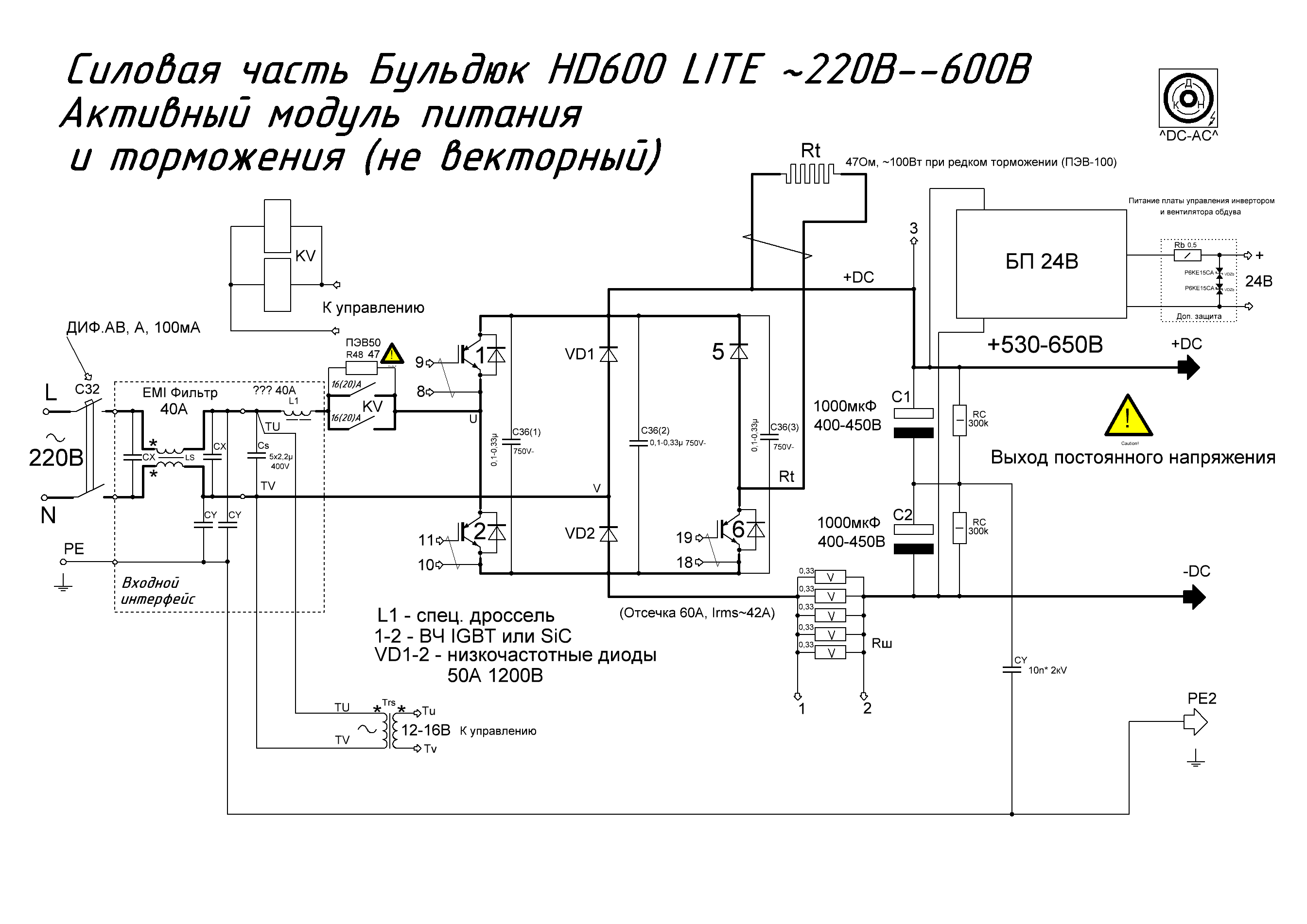

Fazinur писал(а):
Почему бульдюк для версии HD300, сделан на 1 транзисторе, а бюльдюк для версии HD600 сделан из 6 транзисторов?
Если без рекуперации в сеть, то можно немного упростить, но векторный принцип управления током дросселя уже не реализовать и нужно переходить на классическое ШИМ управление и высокие частоты.
Ниже схемы возможного "упрощения" шестисотого Бульдюка, без рекуперации в сеть, которые генерируют меньше помех, т.к. DC-шины не плавают относительно земли с частотой ШИМ. Для такой топологии нужна отдельная прошивка (схема) управления (та что есть сейчас по векторному принципу не подойдёт).
Можно применять низкочастотные диоды в одной стойке. IGBT - дискретка, или модуль полумост на 50А, но низкочастотные IGBT уже не пойдут. Дроссель также специальный как для классического ККМ (не железо). Имеет значение подключения фазы и ноля (L, N). Дроссель должен сидеть в фазном проводе.
Без рекуперации в сеть, с тормозным транзистором
Без торможения вообще (только повышение напряжения и ККМ)

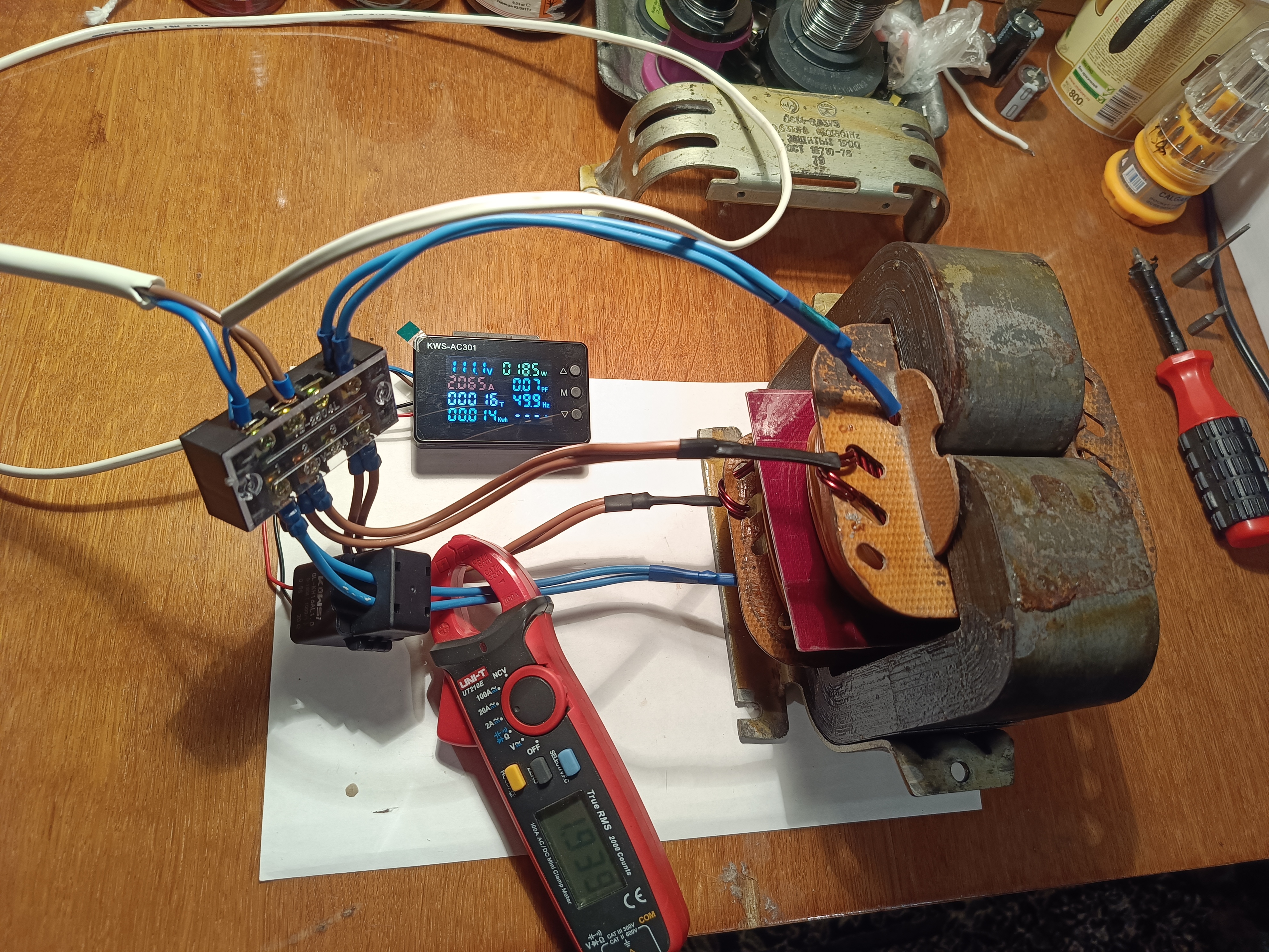

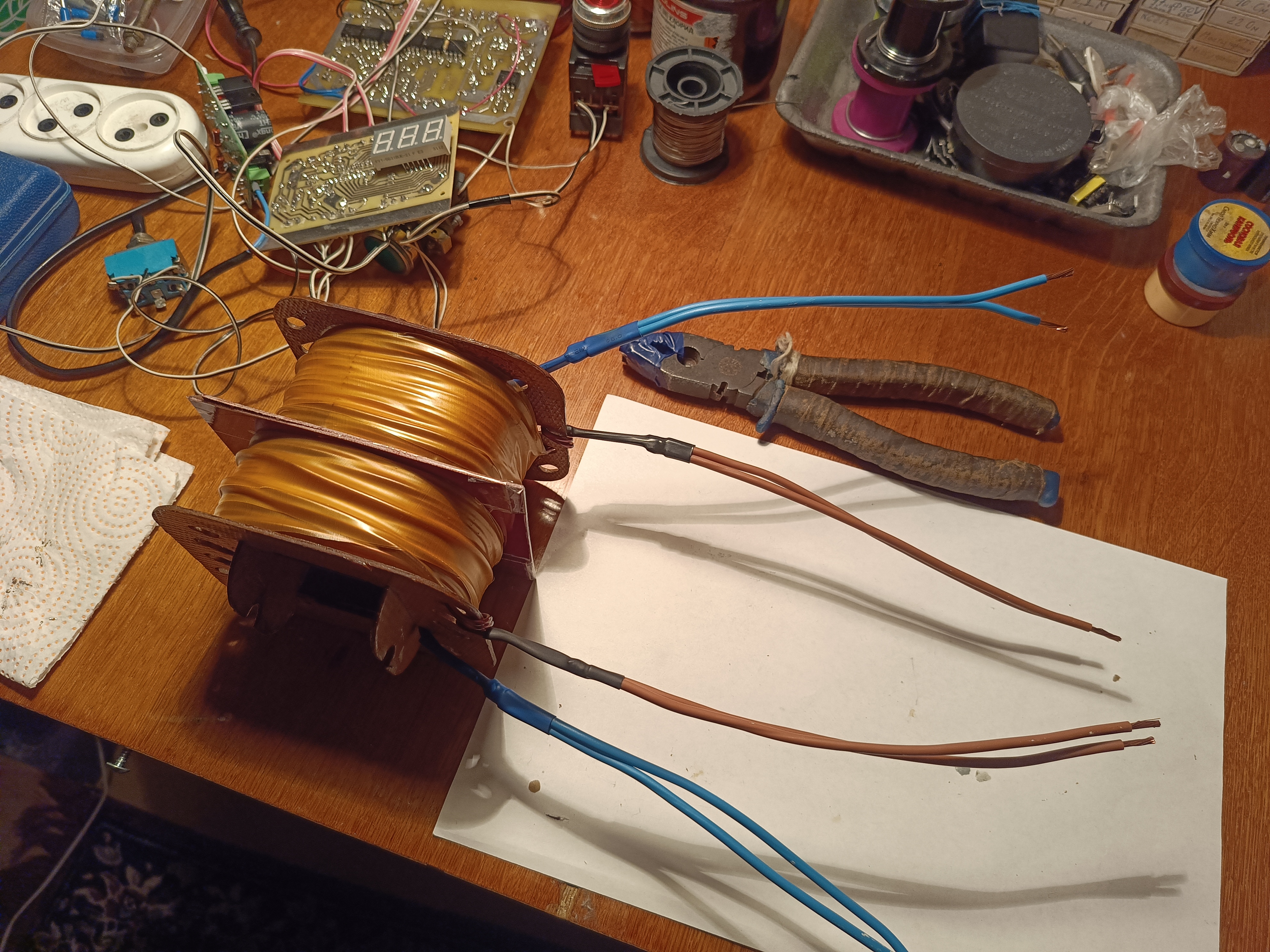

Намотал обмотки "царь-дросселя" для шестисотого Бульдюка, секции чуть несимметрично получились, но это не критично. Вес катушек с каркасом 1,8кг, сечение 6мм², по 60 витков в секции.
Проверил железо на насыщение - собрал дроссель без зазора и подавая напряжение от ЛАТРА контролировал ток. Насыщение наступает при напряжении >110В (индукция в сердечнике пропорциональна напряжению на обмотке). Это то, что нужно. В режиме максимальной подкачки на дросселе может быть как раз в районе 110В. Соответственно, если не насыщается без зазора, то и с зазором однозначно не насытится. Теперь осталось подобрать величину зазора, для получения индуктивности ~8мГн и собрать.
Кино прогона без зазора можно глянуть тут и тут
Отличный провод! С такого красивые катушки фильтров акустических систем получаются) Но цена его сейчас просто космическая
то же свой надо проверить по такой методе! :beer:
