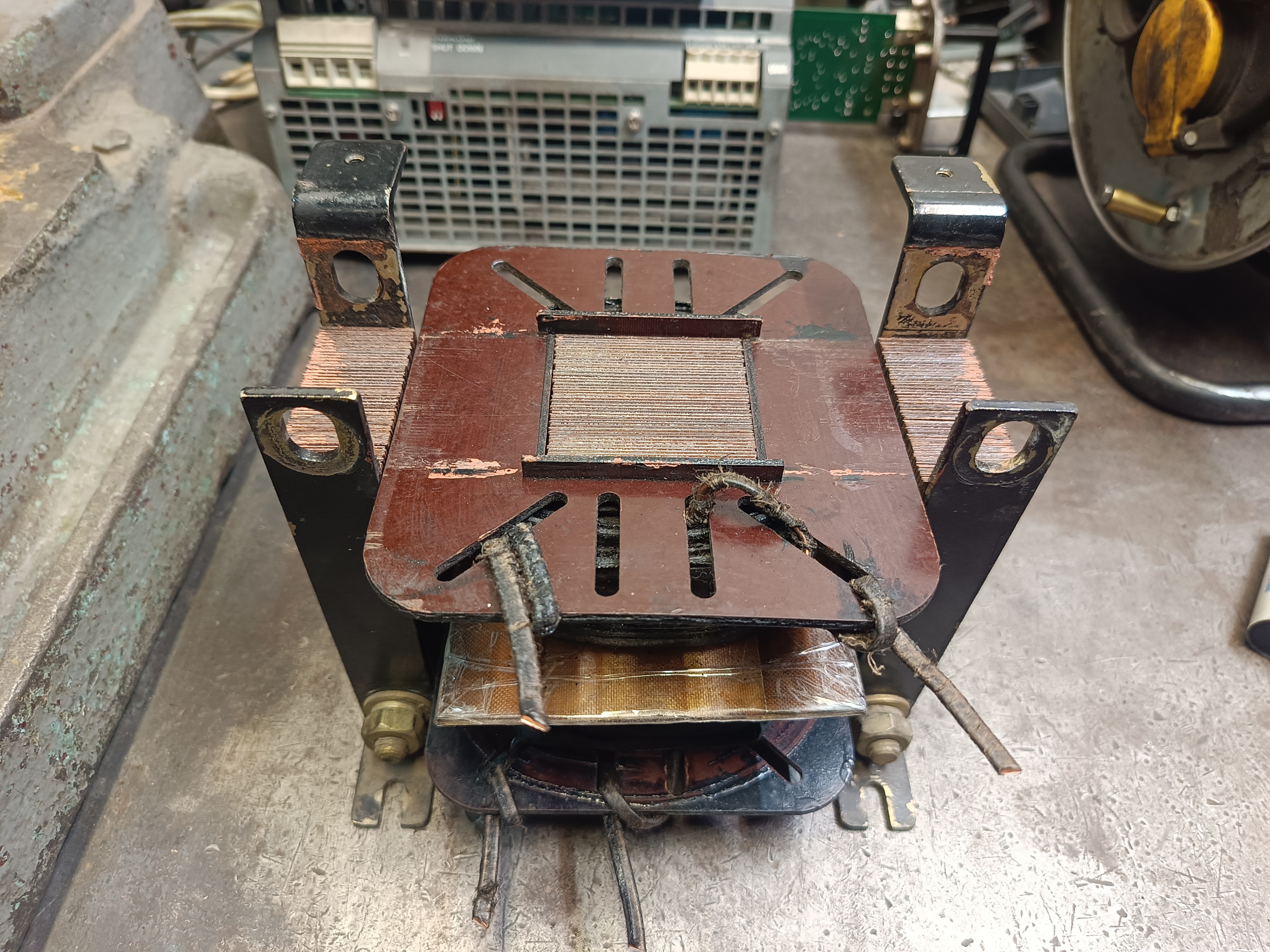

Это хорошо :) Железо ищите на дроссель. Из ОСМ1-1.0 точно получится нужный дроссель, две обмотки на одном пакете железа. Сколько чего я уточню, когда перемотаю сам и проверю.
Есть вероятность, что получится и на одном железе от ОСМ-0,63, там площадь 2500кв.мм, но мотать больше, две обмотки по ~50 витков. Лучше больше железа взять или пару дросселей делать. В общем должна быть общая индуктивность 10-12мГн. Ток дросселя лучше 30А брать. Индуктивность измерять методом вольтметра амперметра, подключать дроссель в сеть через чайник.

Попробуем сделать двухобмоточный дроссель для шестисотого Бульдюка на таком железе 2500кв.мм.

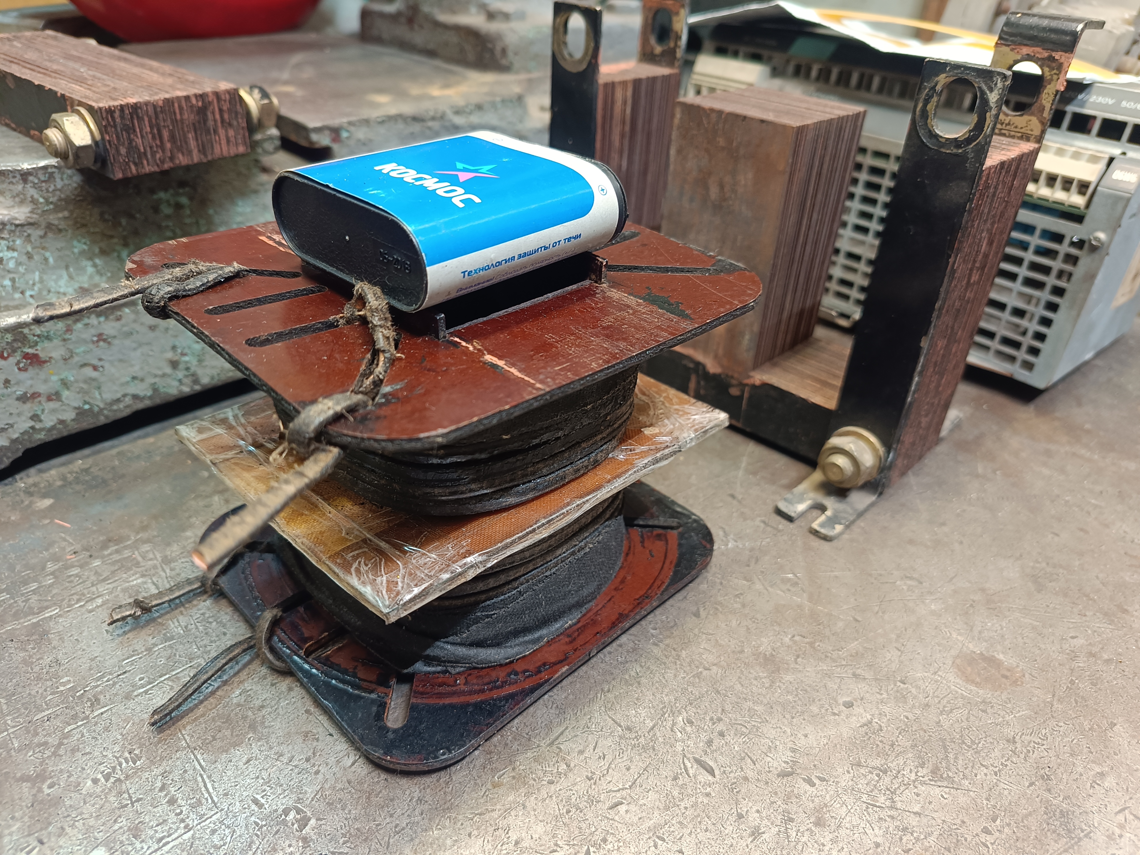

В общем 2500кв.мм - это минимальная площадь сердечника для дросселя шестисотого Бульдюка.
Вот такой получился, сразу двухобмоточный
Две полуобмотки по 48 витков (всего 96) медной шиной ~4,5кв.мм. Прокладками из текстолита был подобран зазор ~3,6мм чтоб общая индуктивность по методу чайника составила 8мГн. Целесообразно выбирать больший немагнитный зазор, более 3мм. Так меньше влияние нелинейности кривой намагничивания дросселя на форму тока и насыщение наступает при большем токе.
При работе Бульдюка ток с данным дросселем остаётся гармоническим до значения ~28А (амплитудный 40А), дальше начинается насыщение и искажения кривой тока с увеличением амплитуды.
В общем из сети можно тянуть таким дросселем до 28-30А (~4,5-5кВт отбора на валу двигателя).
