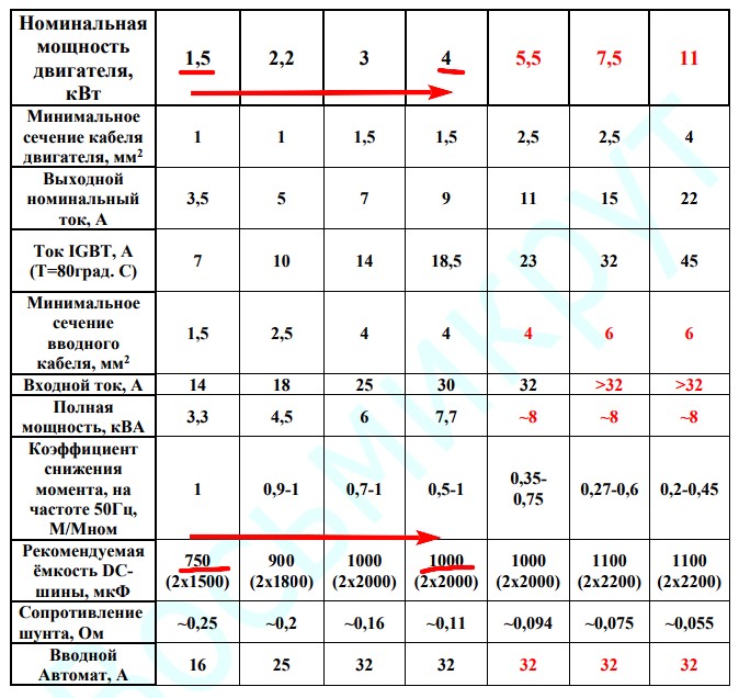

Наверное вопрос будет странный.
Изучал зависимость емкости и мощности. И мне не совсем понятно то что рекомендуемая емкость DC шины в графе 1.5 и 4 кВт отличается лишь на 25% несмотря на то что разница в мощности составляет 266%
Добавлено after 1 minute 39 seconds:
И еще вопрос. Почему в схеме бульдюка для HD600 вы использовали 6 IGBT транзисторов? Чем обосновано такое затратное в плане деталей выбор схемы подкачки?
Скриншот 15.02.24_22.35.51.jpg [119.62 KiB]

Правильно, таблица написана из опыта эксплуатации Восьмикрутов. На 1,5кВт идёт запас на перегрузку, а более 2200мкФ в плечо ставить уже нет смысла, а для HD600 ещё снижается демпфирующий коэффициент по обратной связи.
Мощность и мкф - тут нет прямой зависимости. Просадка DC-шины под нагрузкой не зависит от ёмкости, если она более ~2000мкФ в плече удвоителя. Всё уже определяет сопротивление линии питания. Если сеть слабая, хоть 10000 поставь, просядет и всё. А коэффициент пульсаций тут не имеет существенного значения.
6 IGBT - стандартный трёхфазный IGBT модуль содержит 6 транзисторов. Нужно всего 5шт и диод. Если урезанный вариант без тормозного резистора, только в сеть тормозить, то тогда 4шт IGBT. Но лучше делать комплект с резистором.
Дубовое промышленное схемное решение. По другому такое не сделать. Ничего затратного не вижу, тем более для себя, для мощной приводной установки в своей мастерской. Можно даже несколько частотников запитывать.
Кстати, на мотоблок тоже хорошее решение, с энергетической точки зрения, шестисотый Бульдюк в сеть, потом тонкий, 2,5 квадрата длинный гибкий трёхжильный кабель постоянки и земля на частотник HD600, который расположен на мотоблоке. Удобно и с минимальными потерями передачи. У меня были мысли на Неву ставить 5кВт движок, так вот питание именно так и делал-бы. Единственное, предохранители по постоянке специальные воткнуть, по выходу Бульдюка, на всякий случай.

Если в IGBT модуле не применяется тормозной транзистор, то затвор тормозного транзистора нужно оставить как есть или же нужно притянуть его вывод к минусу?
 Заголовок сообщения: Re: Частотный преобразователь
СообщениеДобавлено: Пт фев 16, 2024 20:36:23
Зарегистрирован: Вт дек 27, 2022 20:50:57
Сообщений: 123
Если к коллектору транзистора нагрузка не подключена то теоретически затвор можно оставить в воздухе. Но если планируется в будущем его использовать, на случай всяких модернизаций, то лучше его притянуть к эмиттеру. Поскольку затвор может пробить от всяких наводок и статики. Этим транзистором можно коммутировать и релюхи и что нибудь ещё.
