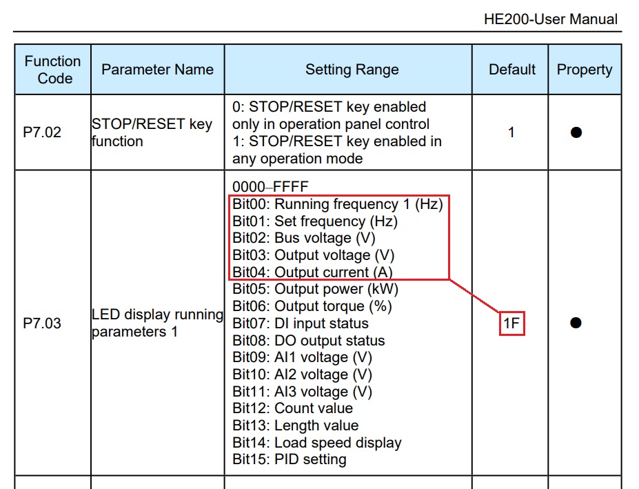

как поменять показания на дисплее ЧП с Герц на Об/мин
Если правильно понял, то кнопкой [<] перебираются параметры, которые в данный момент выводятся на дисплей. Набор параметров задается двумя байтами (16ю битами) в настройке P7.03 (LED display running parameters 1), значение по умолчанию 1F (0000 0000 0001 1111)
Попробуйте включить Bit14: Load speed display, для этого в настройку P7.03 надо вместо 1F записать 401F (0100 0000 0001 1111). Биты нумеруются справа налево. Я видел, что вы отметились с таким же вопросом на drive2.ru, поэтому надеюсь, что изложенный там материал вам уже понятен :wink:
Попробуйте включить Bit14: Load speed display, для этого в настройку P7.03 надо вместо 1F записать 401F (0100 0000 0001 1111). Биты нумеруются справа налево. Я видел, что вы отметились с таким же вопросом на drive2.ru, поэтому надеюсь, что изложенный там материал вам уже понятен :wink: .[/uquote]
На драйве никто не отвечает пока. По вашим инструкциям пытаюсь разобраться, так как биты с байтами для меня плохо знакомы, мне бы "жмаками" инструкцию. Настройку Р07.03 попробую изменить на указанную вами.

Изменил показатель Р07.03 с 1F на 401F ничего в отображаемых показаниях не изменилось. (показания листаются стрелкой <)

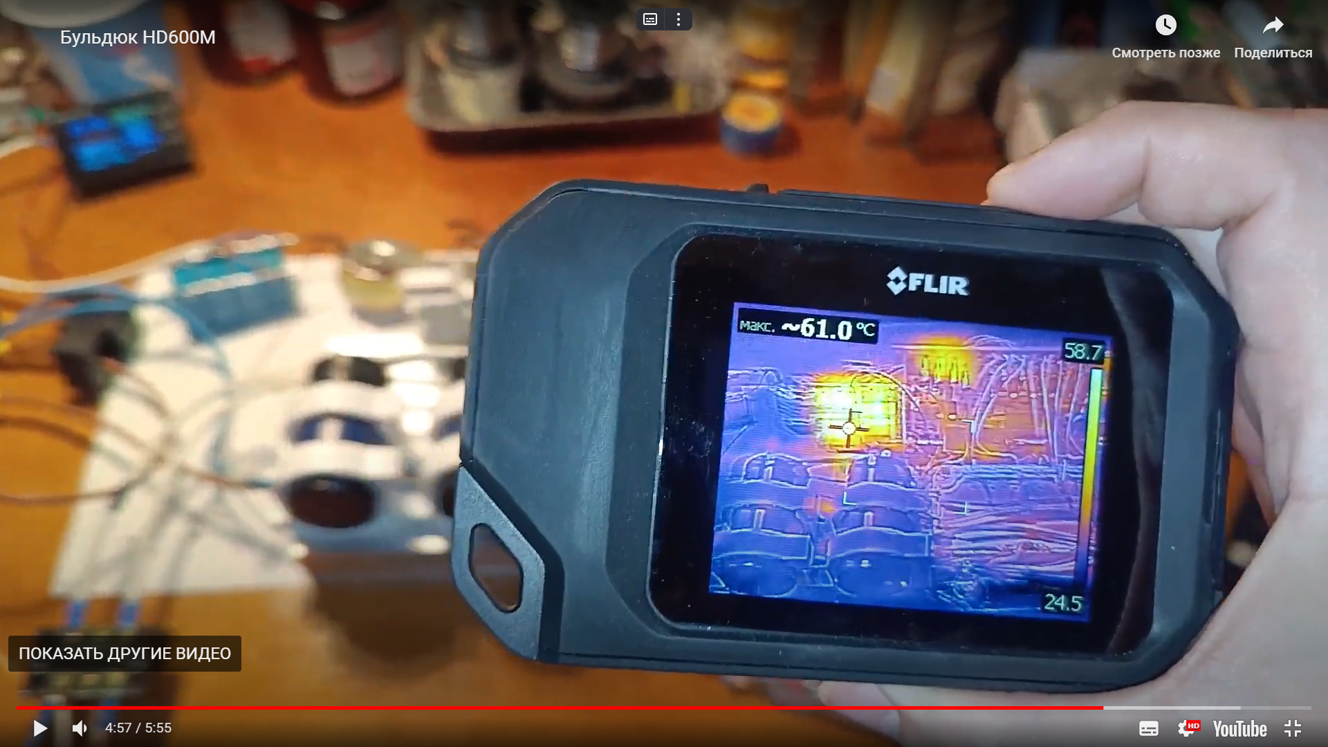

DC-AC,
классная штука! А я все жоплю себе приобрести подобную.

Да, хорошая вещь. На этом совмещённая картинка рассчитана до 1метра, ближе изображения термокамеры и обычной будут расходиться. Ещё знаю есть OTG тепловизоры, FLIR, телефон с приложением как экран. Им ещё можно теплопотери в доме смотреть, где какая стена холодная, где продувает и т.д.

вот, мои потуги https://www.youtube.com/watch?v=DiQlRwzhSCA
думаю верно сделал, критику приветствую!
и наконец дождался https://www.youtube.com/watch?v=kj2B7i3 ... e=youtu.be
