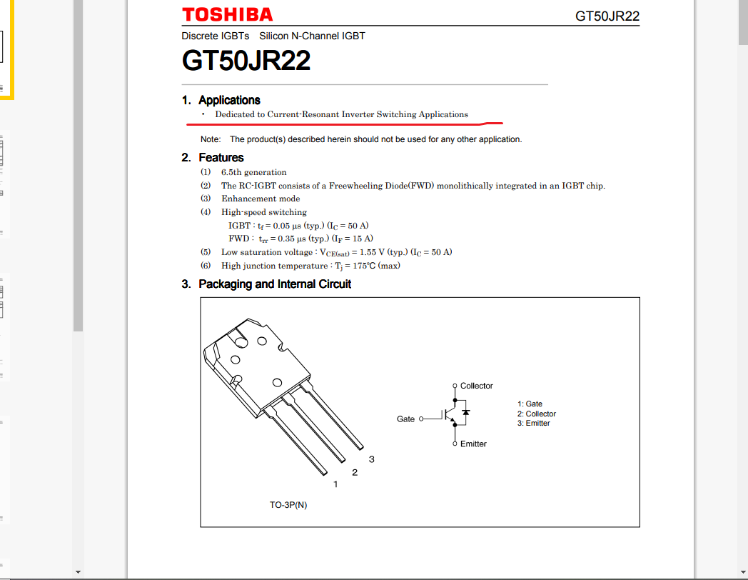

В защиту 50JR22- в сварочных инверторах работают отлично, практически во всех однофазных инверторах с разной схемотехникой , универсальные. Они какой то специфической конструкции, отличаются от других-IGBT, но в открытом состоянии тестер показывает не сопротивление перехода, а канал 2-3 ома ... Если нагрузить, показывает падение напряжения на переходе, как положено. Чешутся руки попробовать их ( использую сотнями)в частотнике, не доходит ход. Свой Восьмикрут собрал на транзисторах б/у от сварочников, К40H603, нормально работают.

Не знаю, если приносят сварочный инвертор на ремонт и в нём стоят погорельцы 50JR22, в замен я их НИКОГДА не ставлю!
так как последнее время только с такими транзисторами аппараты и попадаются в ремонте

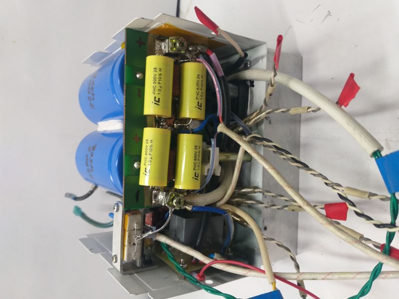

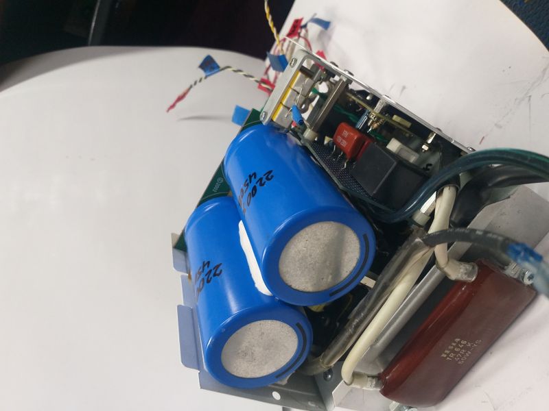

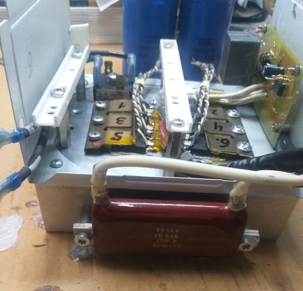

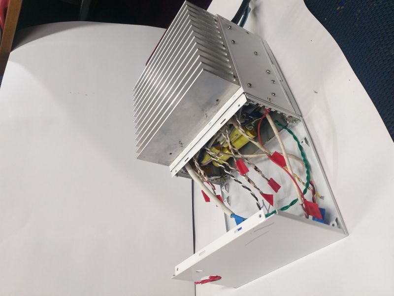

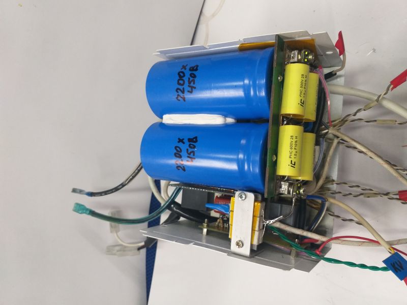

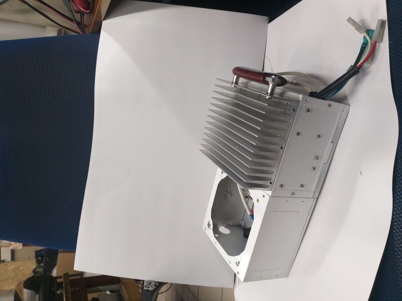

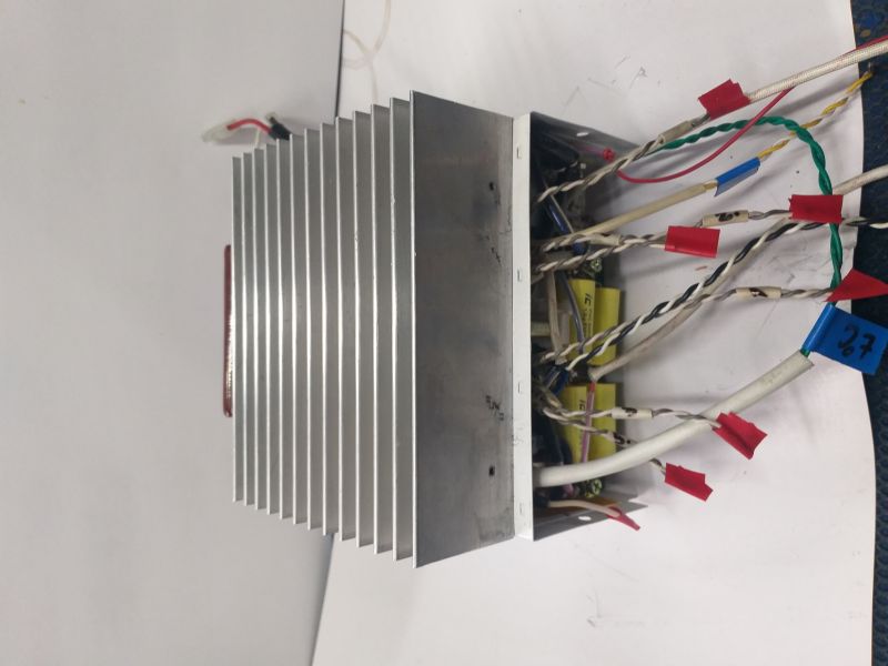

...собрал силовой блок HD600, блок плавного пуска и, тормозной модуль. Сложил вместе 2корпуса от БП ПК, как бы выходит относительно не плохо/компактно. НО мало ремонтопригодно.... траванул платку управы и показометра Ииии - отложил в сторонку пока.
Видимо где-то "поплыла утка", что этот JR22 аналог 60N60 :shock: Он и близко не стоял.
Есть даташит от производителя, в котором указано, для чего предназначен прибор, а там дословно, цитата: Dedicated to Current-Resonant Inverter Switching Applications. Note: The product(s) described herein should not be used for any other application. (Перевод: Предназначен для коммутации инверторов с резонансным током
Примечание: Описанные здесь изделия не должны использоваться для каких-либо других целей.)
Поэтому он в обычные сварочники и в частотники не подходит. Впихнуть его туда можно, но что из этого выйдет на совести впихнувшего.
Поддерживаю! Фото конструкций приветствуются
 Заголовок сообщения: Re: Частотный преобразователь
СообщениеДобавлено: Пн мар 03, 2025 17:15:58
Зарегистрирован: Ср мар 10, 2021 16:34:14
Сообщений: 45
[quote="ALEX_ZAW"]Поддерживаю! Фото конструкций приветствуются
Изображение Изображение Изображениеизвените если что то не корректно вложил ( путаюсь....)
https://img.radiokot.ru/files/144203/me ... na6k3j.jpg
...запчастей если поискать в закромах наверное аппарата на 5-6..... Основная загвоздка (времени не хватает на него да и, программатора нет и не разу не прошивал)
Можно спаять, например такой viewtopic.php?p=4054962#p4054962
Прошивать потом программкой PICPgm
Нормальный силовой блок получается )
