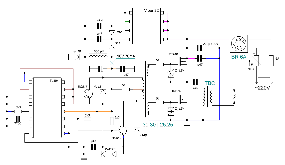

а никто не пробовал применить дуговой излучатель?
ультразвуковое излучение ацкой интенсивности от самой дуги вообще не упомянуто. Через минут 5 и у сварного, и у всех рядом от ультразвука жжёт глаза и головы раскалываются, и одного хочется - бросить всё и убежать.
(взято с www.electrik.org/forum/index.php?showtopic=63794 )

схему то нарисовать несложно, в отличии от организации испытаний
FAKIR писал(а):
Что вы конкретно предлагаете?
пока что предлагаю поделиться опытом если у кого есть или просто поразмыслить над генерацией уз при помощи мощной дуги конечно при наличии желания.
FAKIR писал(а):
Дуга уже изначально модулирована широким спектром частот.
как уже упоминалось обычная дуга никаких существенных неудобств для сварщика не представляет, а вот полученная от переменного тока высокой частоты оказывает существенное негативное воздействие на окружающих, следовательно того что она "изначально модулирована" явно недостаточно.
схема_tiny13.GIF [12.83 KiB]
схема_tl494_2.gif [12.41 KiB]
схема_tl494.GIF [22.64 KiB]
Предлагаете, действуйте.
Но лично я думаю, что лучше, чем классические схемы - не будет.
Да и схемы не простые... :dont_know:

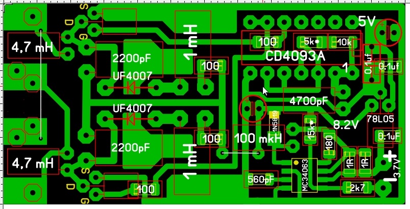

Просьба к тем, кто собрал данный догчейзер и доволен полученным результатом. Если есть возможность замерьте размах напряжения по предложенной схеме. Интересует величина Vpp на осцилографе и какая частота (интересно сравнить со своими результатами).
Мои данные Vpp~ 8В, f=24.3 кГц

Доброго времени суток друзья. Собрал данное устройство по печатной плате от vasilijj , только питаю от китайского DC -DC модуля по совету FAKIR. платы заказывал в китае. Генератор работает без проблем и выдает ровно 24кгц , частота не плавает и держится отлично, но только до затвора транзисторов (BSS88) ,дальше начинается абракадабра. осциллограф (DSO FNIRSI PRO) начинает сходить с ума, измеряю в режиме авто. На выходе сигнал плывет и скачет то вниз то вверх от 35 кгц до 85 кгц и на подстройку частоты резистором R1 не реагирует. Дроселя гантельки L1-L2 = 1мн -13.5ом , L3-L4 = 4.7мн 33ом . Все элементы ставил строго по схеме. Повышение и понижение напряжения не меняет картину. напряжение питания 8.5 в ..Излучатели достал от китайского догчейзера. Аппарат работал вполне достойно, собаки и коты шарахались с 10-15 метров. Пламя от спички задувал и тушил с 3 сантиметров. частота была 20 кгц.Помогите кто может.
Комментарий к файлу: а вот и сама плата.
Скриншот 25-05-2022 041442.jpg [162.45 KiB]
