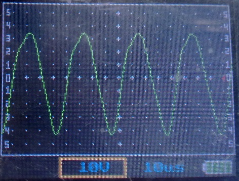

FAKIR измерения провожу пробником "Хамелеон", которому полностью доверяю, синусоида нормальная, размах немного не симметричный относительно оси, VRMS вычисляю по формуле. Фото смогу завтра показать, заодно еще поэкспериментирую.

То что это устройство имеет большую мощность сегодня и я наблюдал, некоторые собаки, метров с 50-ти заметно было, что слышали звук но не убегали
и только одна собака шарахалась даже с большого расстояния. С более близкого расстояния попадались только спящие собаки, которые никак не реагировали. Соберу еще два устройства, раздам друзьям пусть проверяют. Резонаторы у меня на 23кГц, подобраны по частоте, амплитудное значение сигнала на них 75В, VRMS значит будет 26,5В (75/2*0,707). Как я уже писал пламя от зажигалки наклоняет на небольшом расстоянии от излучателей.
Настраивать генератор на резонансную частоту, мне было лучше по максимальной амплитуде на излучателях. FAKIR большое спасибо, за это устройство. Могу выложить монтажку в Sprint-Layout, если кому надо.

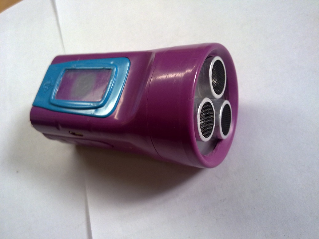

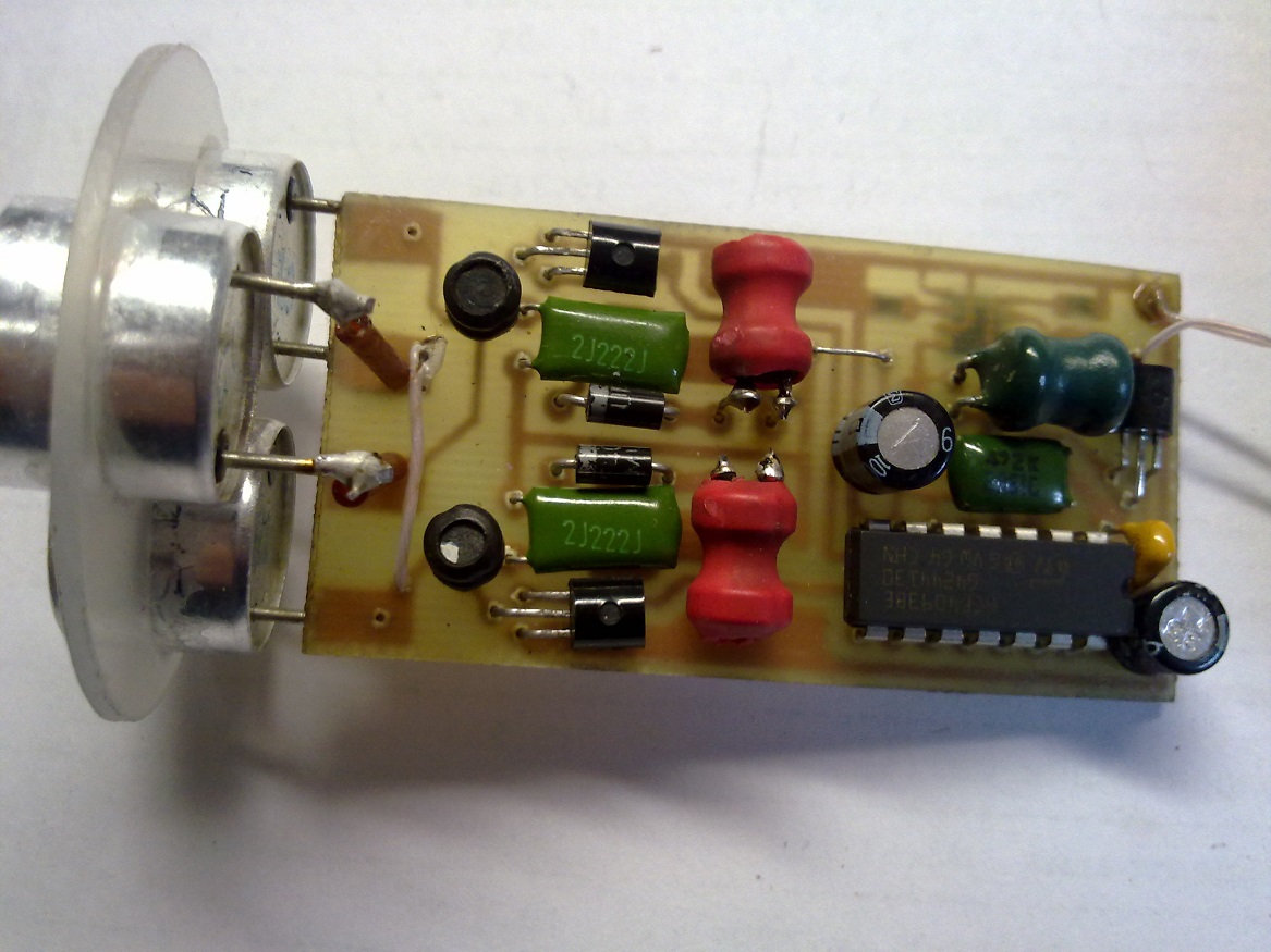

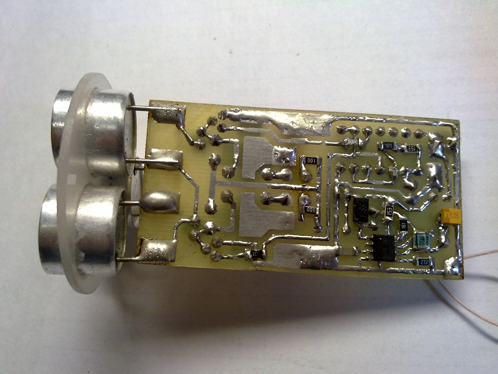

FAKIR спасибо за советы, чем больше проверяю устройство тем больше убеждаюсь в его эффективности, большое спасибо. Выкладываю платки и то что у меня получилось, повторюсь, на плате добавлена еще и схема повышающего преобразователя с 3,7В до 8,2В, чтобы питать устройство от аккумулятора мобильного телефона. Отдельно еще используется плата контролера заряда аккумулятора.

Приятно смотреть, очень качественно всё реализовано.
Теперь повторить догчейзер будет просто всем желающим.
Помните, главное - это правильная настройка на частоту излучателей.
