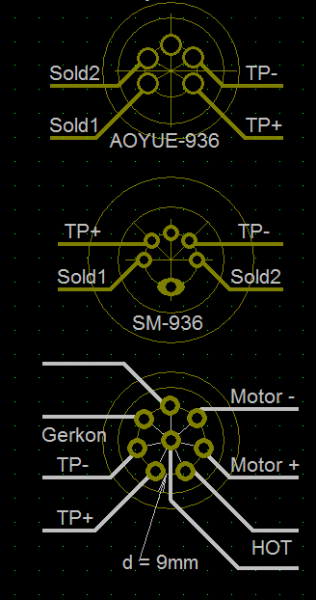

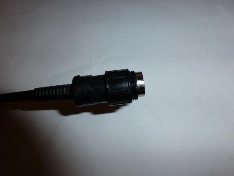

зачем новый? разогрейте его другим паяльником градусов до 100С и померяйте снова. Там где термосопротивление значение резко поменяется. распиновку нарисуйте своего разьёма, вот мои распиновки. Вид с переди

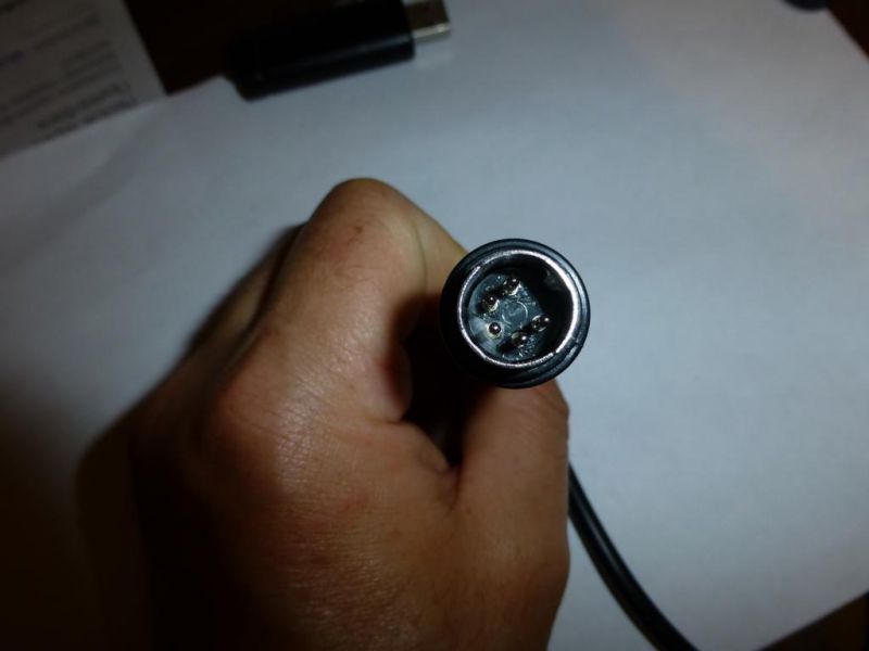

Falkon_99 разъем и распиновка у меня от Aoyue 936

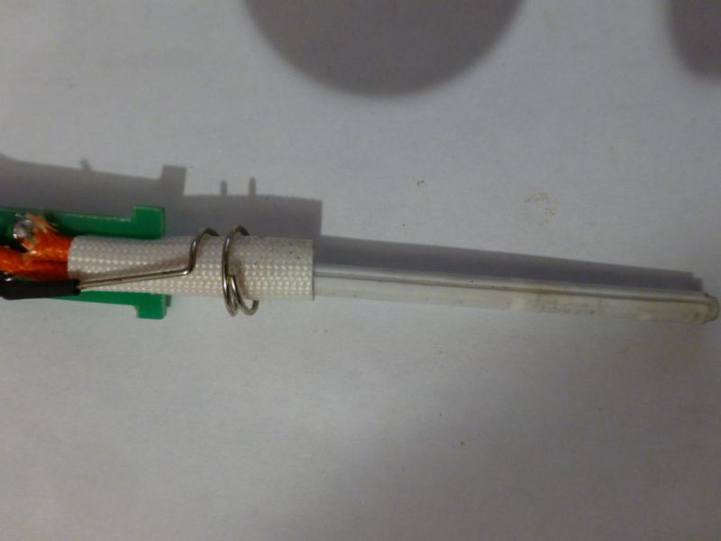

Китайци мне свинью и тут подсунули,начал замерять снова но сопротивление гуляло когда сам паяльник брал в руки.Короче разобрал паяльник а там банальный непропай одного из контактов на плате.Сопротивление замерял непосредственно на проводах на паяльнике(нагревательном элементе),3.5 Ом нагрел другим паяльником поднялось до 4.2 Ом

Померяйте на второй паре контактов как меняется сопротивление с прогревом?
 Заголовок сообщения: Re: Самая дешевая "Паяльная станция" с феном
СообщениеДобавлено: Вт июн 09, 2015 06:35:04
Зарегистрирован: Пт мар 07, 2014 17:27:43
Сообщений: 58

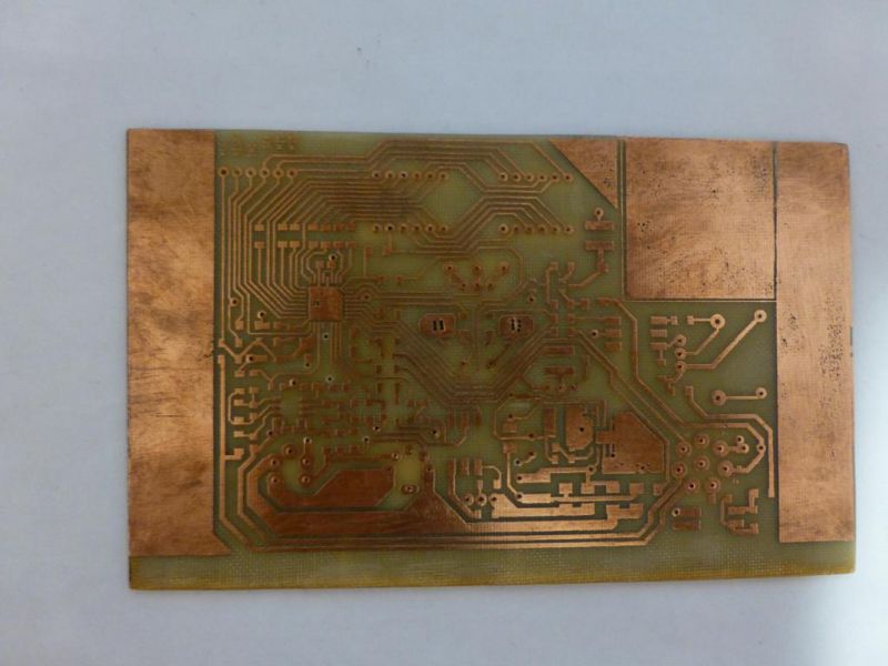

На другой паре контактов сопротивление поднялось от 58 Ом до 69 Ом.(на плате пометка + и - ,это выходит терморезистор?)
Вообщем одна пара контактов сопротивление там где 3.5 Ом это нагреватель(на плате помечен как Heat)
И вопрос по поводу полигонов,если со стороной та ч то лутом делается все понятно то другую(полигоны) посмотрите пожалуйста правильно вырезал или что еще недорезал

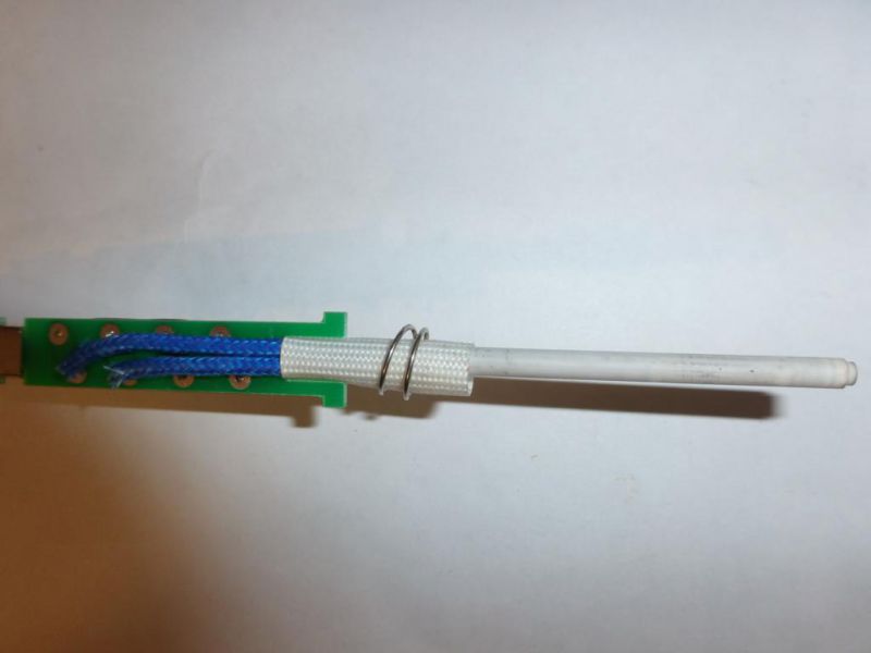

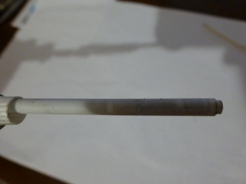

Можете сфоткать сам нагреватель провома от него и посмотрите нагреватель на просвет

зазоры между полигонами на плате узкие. Особенно возле разьёма фена, и симистора 220В. будьте осторожны !!!
Не чини то, что не сломано!
СообщениеДобавлено: Вт июн 09, 2015 16:46:05
Сообщений: 58
Спасибо за совет,зазоры увеличу,что еще на стороне полигонов не так и с паяльником делать что,новый заказывать с термопарой? Или ткните носом на схему(печатку) отдельную под паяльник с терморезистором(соберу пока отдельно если есть таковая)
