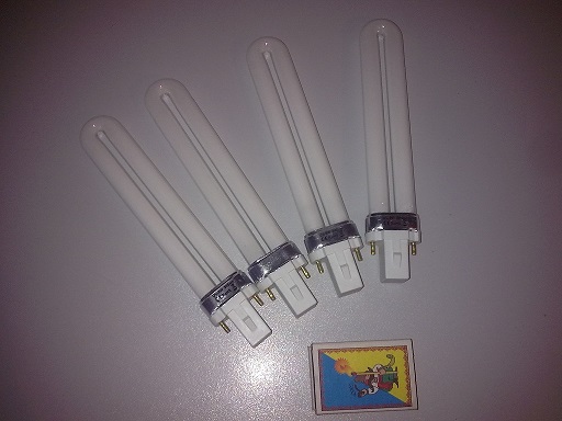

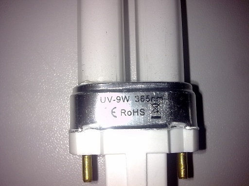

Насчет ламп...
Я покупал лампы для наращивания ногтей, они именно того диапазона, что нужно для фоторезиста 365нМ.
Балласт самодельный, но из деталей от "экономок".
С данными лампами, время засветки аэрозольного фоторезиста "Positiv 20" от 30 сек. до 2 мин.
При этом получается отличный контраст.
Могу выслать такие лампы почтой.
Комментарий к файлу: Маркировка
