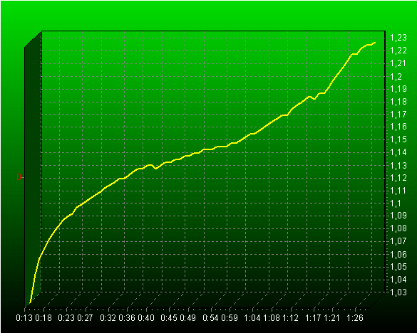

Лучше делайте два отдельных блока :)) Могу скомпилировать для меги 48. На счет звукового сигнала, посмотрю позже, при наличии свободного времени. Кстати, раньше у Вас графики были ровные, последний с помехами по питанию. Надо разобраться в чем дело. Во первых проверить соединение с аккумулятором. Сопротивление в этих контактах критично для этой зарядки.
Добрый день! Что даст применение меги 48?
Сейчас я применяю китайскую колодку на 2 микропальца, но буду делать нормальную колодку.
Могут ли эти скачки напряжения быть из-за конкретного аккумулятора?
Как я понял, по времени зарядки можно оценить емкость аккумулятора?
А нельзя ли сделать в программе оценку емкости?

Мегу 48 можно было купить дешевле, сейчас посмотрел, особой разницы нет. Емкость это ток * время, нетрудно посчитать вручную 8) Причем ток в этой схеме (помоему) будет всегда, почти одинаков, так как, такая зарядка своего рода стабилизатор тока. Тем более, что здесь она работает на малое сопротивление 1Ом+Rakk, не больше 3 Ом, с учетом сопротивления транзистора.
Такое видел на очень старых аккумуляторах.
