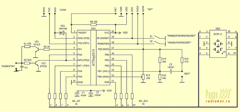

Да, действительно горит точка. В спящем режиме. В полнакала. Причина в следующем. Для экономии электричества в стране, в спящем режиме, бит 4 порта B переводится в Z-состояние. Предполагалось, что транзистор VT1 будет закрыт и, также, не будет гореть сегмент DP. Но, ток знает, куда ему течь. Пояснение на рисунке. В итоге. Транзистор надо заменить на PNP. Прошивка прилагается.
Эмулятор.png [25.71 KiB]
emulator_anod.rar [2.69 KiB]

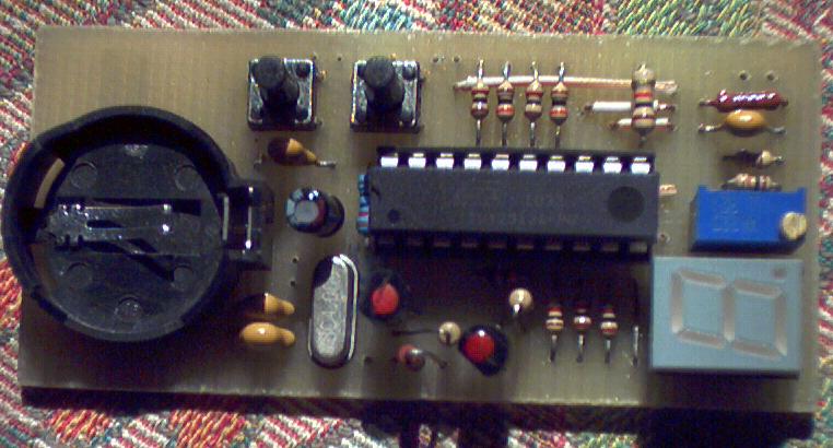

ВСЁ РАБОТАЕТ. СПАСИБО.
новая прошивка и новый транзисторVT1. кт502 поставил.
настройкой практически не занимался. просто перед пайкой R13 выставил среднее его значение и потом впаял.
еще раз большое спасибо.

Автору спасибо , завёлся с пол-пинка, но через 2 месяца сдох один елемент батареи (по моей неосторожности) , и задалбало что просывается от любой статики, разобрал - поставил последовательно конденсатор R2 и домофон перестал реагировать на брелок. Делал подтяжку колектора VT1 на корпус/питание эфекта 0 (Задолбался бегать к домофону))). Хоть автор и писал в статье что VT2 не нужен , но ведать в прошивке заложена верификация даных которые идут на контакты домофона. Привожу схему которая просыпается только от домофона/подачи питания на контакты, ну и от паяльника , никакая статика его уже не будет(допустим когда ложишь ключи в джинсы).
Комментарий к файлу: Доработка схемы
01.gif [25.06 KiB]

Верификации там никакой нет, ибо она не требуется. Ключ просто непрерывно выдает свой код - и ничего более. При наличии питания домофона транзистор VT2 открывается, на коллекторе появляется низкий уровень. В результате контроллер просыпается по прерыванию INT0. После чего прерывание запрещается до следующей спячки. Если срабатывает от статики, то нужно притянуть базу VT2 к земле через резистор 1 - 5 кОм (на оригинальной схеме).

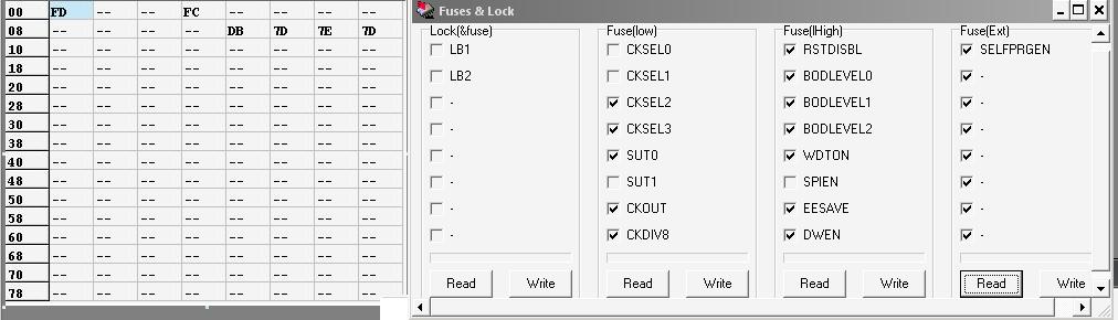

Можно ли вписать ключ через eprom? считал один ключ, и вот что получилось при чтении мк программатором, как понять где тут значения ключа? Подключить к компу не удалось, перерепробовал 2 переходника, без результата, схему собрал с кварцом, посмотрите, фьюзы стоят правильные(uniprof)?
И не понятно как внести например ключ 9B0000FFFFFFFF01 , если на скринах программы показан ключ из восьми знаков ?
наконец-то эта железка заработала с компьтером(с дугой атини), но только через гипер терминал, теперь возник вопрос, как эти(9B0000FFFFFFFF01 и пр.) ключи записать, туда же влазит только 8 значений, а эти ключи состоят из 16 знаков

Вписать можно. Ячейки EEPROM с адресами 0,1,2,3 - служебные, 4,5,6,7 - ключ №0, 8,9,10,11 - ключ №1 и т.д. Вы записали ключ с №2 с кодом DB7D7E7D (CYFRAL). Связи с компьютером нет скорее всего из-за неправильно выставленных фьюзов. Ключ 9B0000FFFFFFFF01 в формате DALLAS и данным эмулятором не поддерживается. Почитайте этот форум внимательнее.

Да позволит мне уважаемый iplogger , как повторившему в железе эмулятор с индикатором с общим анодом, наставить на путь истинный заблудших в океане непонятностей.
ИТАК, НАЧНЕМ :P
ATTINY2313-20PU или аналог ATTINY2313А-PU можно применить. Перепрошивать пробуй.
Схема download/file.php?id=68474
Прошивка download/file.php?id=68471
Фузы download/file.php?id=68491 для PONY PROG
Моя плата с общим катодом download/file.php?id=67882 . Для общего анода нужно на плате перерезать дорожку в одном месте (там где 3 и 8 ноги индикатора соединяются с землей) и поставил перемычку от этих ног до плюса батарейки.
Общий вид download/file.php?id=68306
И еще, на рисунке нарисовано движение тока от плюса(3 и 8 ноги индикатора), через сегмент точки индикатора, через резистор R12, потом через резистор R3, базу-эмиттер VT1 и на минус . Только и всего.
