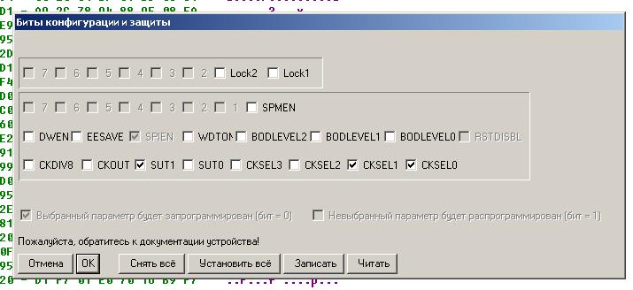

фузы мои
фузы ключа.JPG [39.14 KiB]

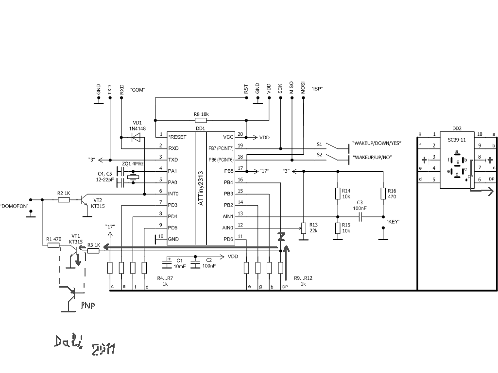

Да позволит мне уважаемый iplogger , как повторившему в железе эмулятор с индикатором с общим анодом, наставить на путь истинный заблудших в океане непонятностей.
ИТАК, НАЧНЕМ :P
ATTINY2313-20PU или аналог ATTINY2313А-PU можно применить. Перепрошивать пробуй.
Схема download/file.php?id=68474
Прошивка download/file.php?id=68471
Фузы download/file.php?id=68491 для PONY PROG
Моя плата с общим катодом download/file.php?id=67882 . Для общего анода нужно на плате перерезать дорожку в одном месте (там где 3 и 8 ноги индикатора соединяются с землей) и поставил перемычку от этих ног до плюса батарейки.
Общий вид download/file.php?id=68306
И еще, на рисунке нарисовано движение тока от плюса(3 и 8 ноги индикатора), через сегмент точки индикатора, через резистор R12, потом через резистор R3, базу-эмиттер VT1 и на минус . Только и всего.

kombat БОЛЬШОЕ СПАСИБО!!! Сбили с толку стрелки направления тока, сейчас всё понятно.
Спасибо за фьюзы. Буду пробовать, о результатах отпишусь как испытаю.
