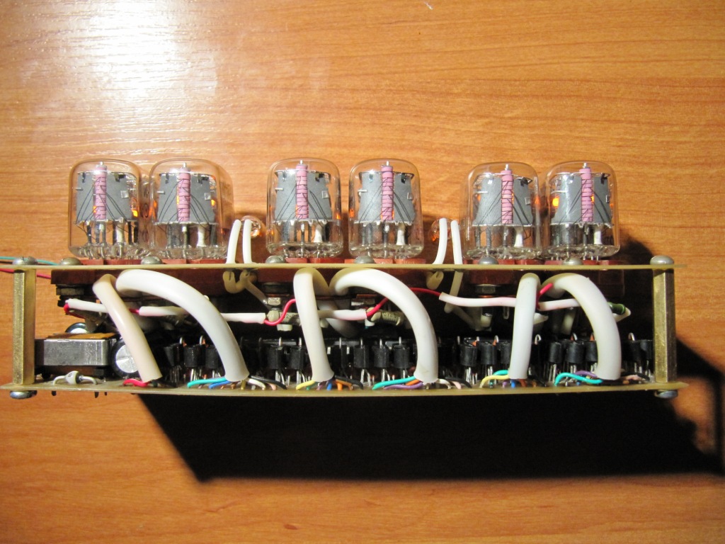

Уважаемый uldemir, хочу выразить Вам свою благодарность за оперативную поддержку в создании сего прибора, и отдельно за разработку отличной платы! Надеюсь, этот аппарат теперь долго будет радовать взор. Вышло не так изящно, как у Вас, но постарался максимально компактно все уложить. В планах к нему изготовить корпус с темным стеклом и блок питания. По питанию есть небольшой вопрос- хватит ли мощности в 2,5 Ватта? Давно в запасе лежит трансформатор ТПК 2-12В, есть мысль из него сделать примитивный нестабилизированный источник питания. Достаточно ли его будет? Или стабилизация обязательна?

Спасибо, приятно слышать что еще одни часики завелись. Трансформатора на 2.5ватта врядли хватит. 6 ламп по 1,5ма да на 200 вольт уже получается 18 ватт. А с учетом далеко не идеального КПД преобразователя... думаю как минимум раз в 10 надо мощнее. Но с другой стороны замерьте потребляемый ток и посмотрите может ли этот трансформатор такой дать. Сам я использую готовые адаптеры трансформаторные и импульсные, расчитанные на необходимый ток.
