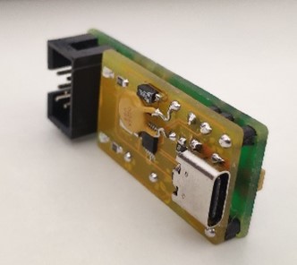

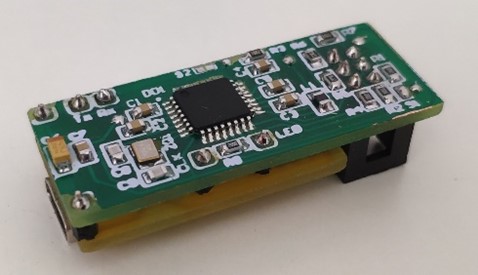

Всем доброго дня, как-то понадобился мне программатор для прошивки Atmel контроллера, который был в заначке AVR910 отказался напрочь работать с win10 (раньше на win7 он трудился безотказно). Начал искать что собрать, наткнулся на данную статью STK500v2, изучил весь форум по этой теме (все 73 страницы). Воспользовался файлами, которые оставлял Леонид Иванович (отдельная благодарность) исходник для IAR на частоту 14.7456 МГц. Изменил немного в программе выводы, сделал чтобы все сидели на одноимённых портах, Reset перенёс на вывод PB0, АЦП перенес на канал ADC6. Всё скомпилировал, прошил и вуаля, работает всё без каких-то либо проблем. В качестве преобразователя USB - TTL использовал микросхему CH340E, никаких проблем с работой данной микросхемы не обнаружил (некоторые жаловались на неё). Ну и картинки как это выглядит.

Хорошая работа :beer:
