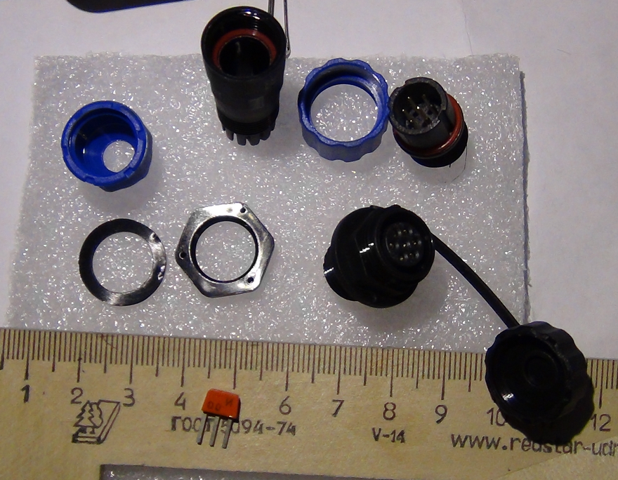

Приехал разъёмчик, какойже он маханький, хрен разъёдинишь. Обошлось 260 деревянных. Осталось придумать как его крепить.
Такой хреновиной без закручивания гайки можно всю станцию поднять, даже трансформаторную, не то что всякие вга
