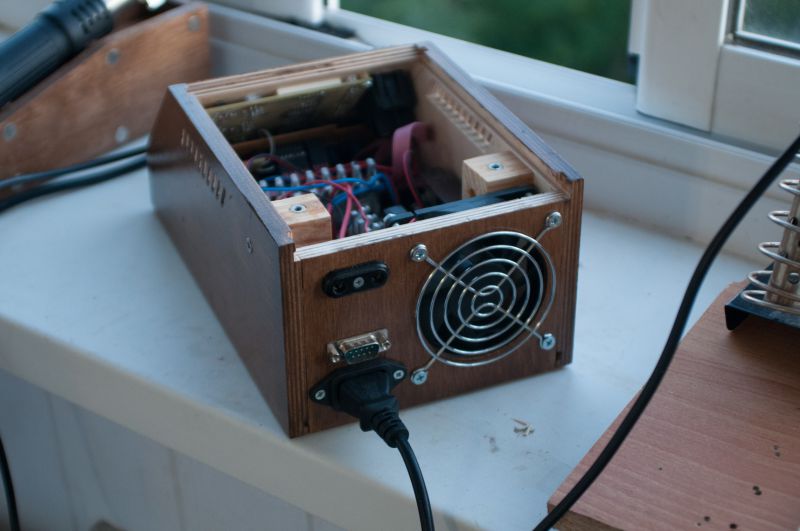

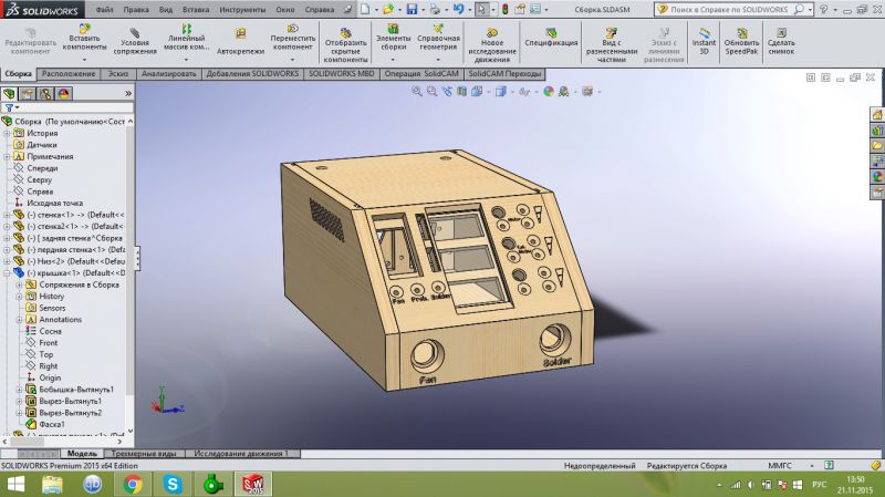

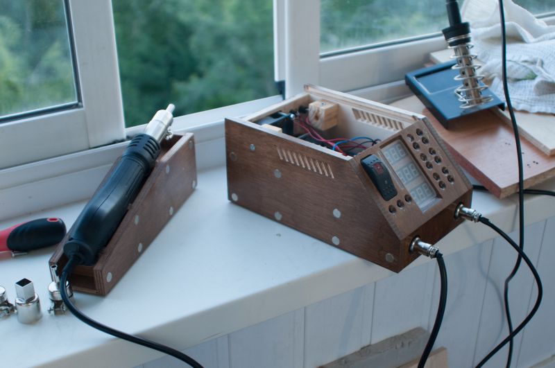

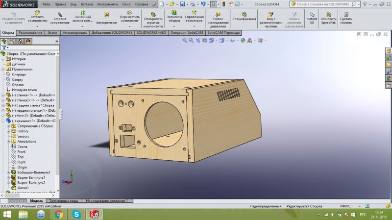

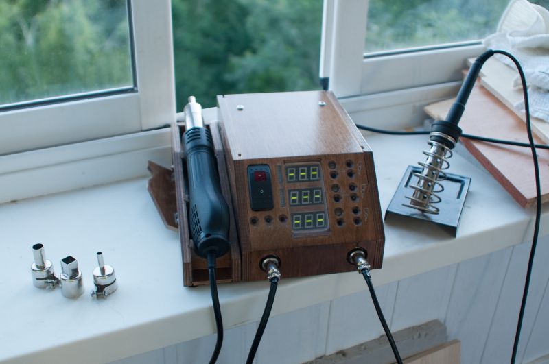

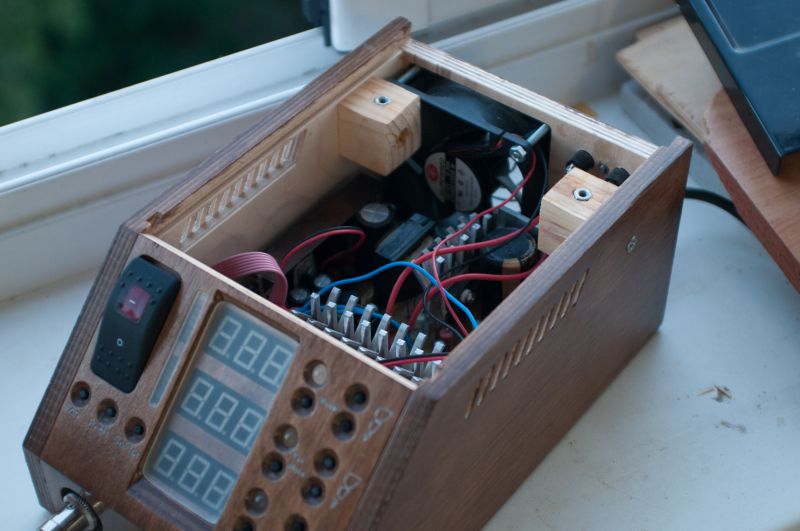

Всех приветствую. MakSVs Сегодня в моём паяльнике Т12 был феёерверк, оторвался проводок от гнезда под жало. По этому пришлось разобрать ручку от паяльника. Так вот, там я обнаружил установленный в параллель с нагревателем конденсатор 0.1 мФ. Думаю что Вам эта информация пригодится. Ну а всем кто будет покупать готовую ручку для Т12, сразу нужно разбирать и как то провод зафиксировать. Он внутри держится только на пайке к ламелям и легко может оторваться. Кстати станция геройски выдержала КЗ в паяльнике и продолжает работать как и раньше :beer: .
 Заголовок сообщения: Re: Цифровая паяльная станция 5 в 1 (ver. DSS-2M)
СообщениеДобавлено: Пн июн 13, 2016 19:55:07
Зарегистрирован: Пн авг 17, 2015 19:31:34
Сообщений: 27

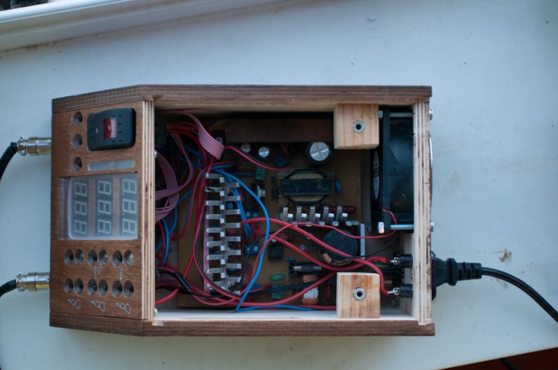

Тоже выложу свои фото станции))) Dss-2m большое спасибо автору))
