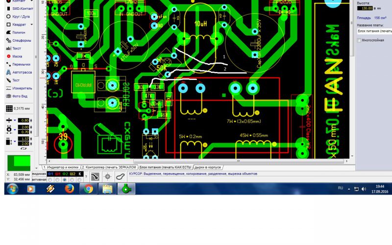

Сижу я смотрю схему и лыжи не едут. Узел Tl431 с обвязкой и VR1 c печаткой не совпадают. печатка Изображение и схема Изображение
Управление обратной связью и регулировка 24в собраны неправильно

Что именно по-вашему здесь неправильно? То, что R11 и VR1 поменяны местами? Посмотрите внимательно, они подключены последовательно, поэтому от перемены мест слагаемых..... Отсутствие R49 на печатке тоже не критично, это так называемый снабер от самовозбуда TLки. Я где-то в первой половине форума писал с картинками что и как считается и на что влияет какое сопротивление. Или что? Что Вы имели ввиду под цифрами 1,2,3???
А то что у Вас "больше 23,5В не выходит"... берем в руки калькулятор и считаем:
R11 33К + VR1 50К = 83К , R12 - 10К
Это делитель напряжения, на котором нужно получить 2,5В для TL431
При напряжении 24В на делителе (83К / 10К) получается 2,58В, что значительно больше 2,5В!
А при каком напряжении на выходе делителя (83К / 10К) будет 2,5В? правильно - 23,25В
+ Добавьте сюда разброс +/- номиналов самих деталей, вот у вас и получается не больше 23,5В.
Замените (увеличьте) 33К (он отмечен звездочкой, значит требует уточнения) на ближайший 43К или 56К. И будет Вам счастье! :facepalm:

спасибо 56к помогли. Блок запустился сразу без проблем (визгов писков и тд)
И еще Y-кондер ставить или нет?
