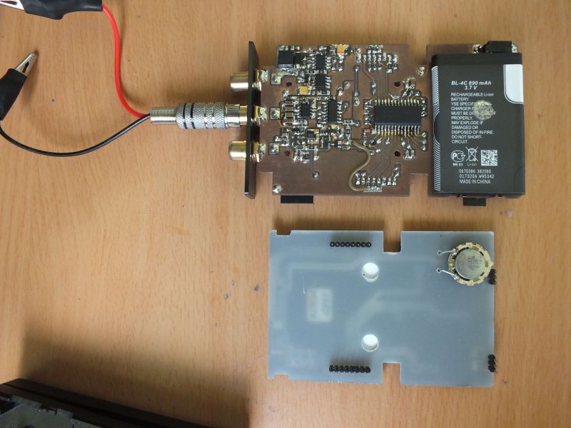

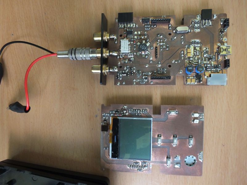

Приветствую всех участников ветки,слежу за ней с конца 2012 года.Не удержался вставить и пару своих соображений.Прибор собран на PIC16F886 SOIC-28 .Вместо кнопки переключения L\C наколхозил бистабильное реле с током переключения 25ма(только в момент переключения).Управляет сим чудом PIC12F675 практически без обвязки,напрямую.К нему же прикрепил функцию включения - выключения подсветки.Последнюю прошивку ещё не пробовал,предыдущие работают без проблем ВООБЩЕ.Сейчас готовлюсь подключить делитель - завалялся где-то MC12080,по результатам отпишусь.Да,чуть не забыл реле - IM043.Корпус,по-моему GA528.Есть фотки на Img.radiokot.ru ,но как вставлять фотку или ссылку на неё,не разобрался.

Попытался загрузить фото устройства :

Ссылка на фотки:
http://www.img.radiokot.ru/files/88419/ ... yqmor9.jpg
http://www.img.radiokot.ru/files/88419/ ... yqobaa.jpg
http://www.img.radiokot.ru/files/88419/ ... yqpif9.jpg
http://www.img.radiokot.ru/files/88419/ ... yqq5c5.jpg
http://www.img.radiokot.ru/files/88419/ ... yqqxg9.jpg

Да труда вложено немало.Респект!А в собранном виде фото вид спереди есть?От чего корпус?Или его нейм

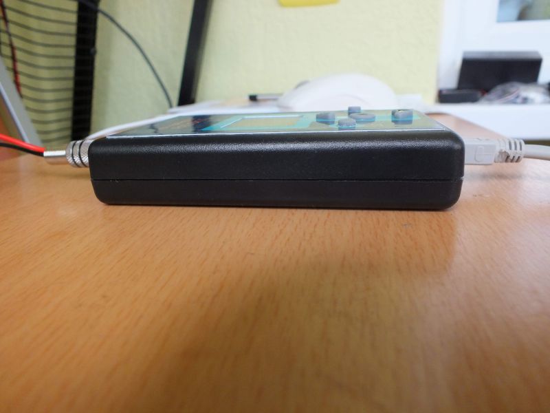

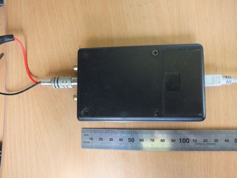

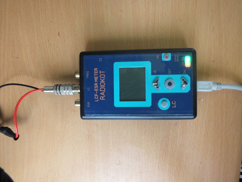

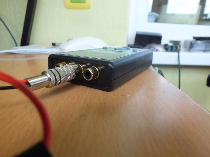

Фото корпуса:
http://www.img.radiokot.ru/files/88419/ ... r00qvb.jpg
http://www.img.radiokot.ru/files/88419/ ... r00m0k.jpg
http://www.img.radiokot.ru/files/88419/ ... r00gfm.jpg
http://www.img.radiokot.ru/files/88419/ ... kzzea1.jpg

Корпус Gainta g528 черный 112х66х21 крышка для батареи приклеена(батарейный отсек по назначению не используется).
