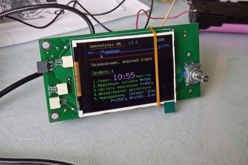

Основной,полнофункциональный прибор Амплипульс-МИО я собрал.Прошить
микроконтроллер мне помог товарищ по работе,который в этом хорошо
разбирается.Вот фотка в двух видах.Изображение Изображение
Пока еще окончательно прибор не оформлен,но уже вовсю используется нашей
семьей.
Что еще хочу отметить.Это очень грамотная, выверенная подача материала
автором.Его добожелательность,и отзывчивость (хотя,прямо скажем,были довольно
хамские "наезды" со стороны отдельных форумчан).Еще раз огромное спасибо автору.

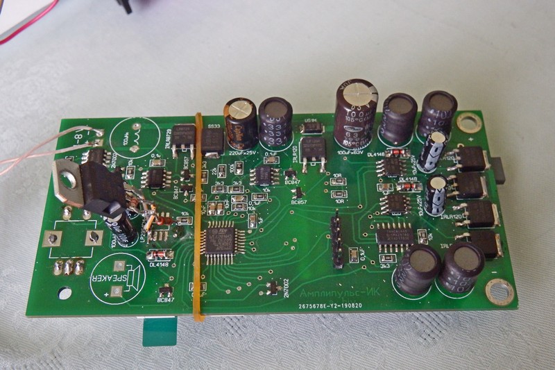

Итак,собрал я пока два экземпляра упрощенной версии прибора.Прошить опять же
помог товарищ по работе.Вот фотка платы в двух видах:
При включении высвечивается менюшка,все режимы меню перебираются,но энкодер
работает при этом в обратную сторону,хотя такой же энкодер в основной версии
прибора работает правильно.и самое плохое,при попыте влючить сеанс,даже без
нагрузочного резистора,ток батареи прыгает до 8 ампер,и начинает сильно греться
мощный дроссель первого преобразователя- 12 вольт.Грешил сначала на драйвер на

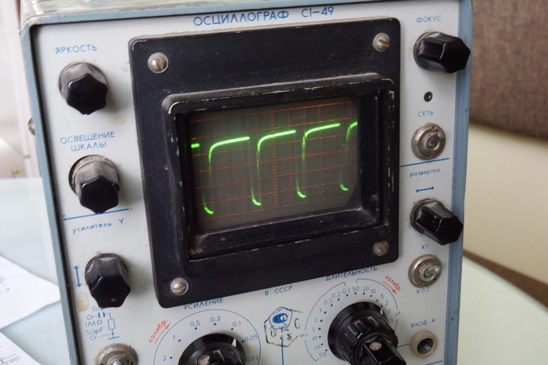

555-м таймере.Потом достал из загашника свой совсем уж древний осциллограф 70-х
годов и провел сравнение сигналов на преобразователях напряжения на основной
версии прибора Амплипульс-МИО,который отлично работает,и на упрощенной версии
Амплипульс-ИК-а.
Вот фотки,не очень хорошие,снимал одной рукой,вторая со шупом (1:10)
осциллографа.Но понять можно.
Сначала осциллограммы Амплипульс-МИО,рабочий:
1.Осциллограмма выхода с МК (микроконтроллера) на драйвер первого
преобразователя напряжения на 12 вольт.Изображение
2.Осциллограмма с выхода драйвера 12 в на затвор силового транзистора
преобразователя.Изображение
3.Осциллограмма на стоке силового транзистора преобразователя (собственно 12 в
до сглаживания).Изображение
4.Осциллограмма выхода с МК на драйвер второго преобразователя напряжения на
50 вольт.Изображение
5.Осциллограмма с выхода драйвера 50 в на затвор силового транзистора
6.Осциллограмма на стоке силового транзистора преобразователя (собственно 50 в
Видно,что входные и выходные импульсы обоих драйверов,это короткие
положительные импульсы.
Добавлено after 4 minutes 41 second:
Теперь осциллограммы с проблемного Амплипульс-ИК-а:
3.Осциллограмма выхода с МК на драйвер второго преобразователя напряжения на
Видно,что для преобразователя 50 в микроконтроллер также выдает короткие
положительные импульсы.А вот на первый преобразователь 12 в,
микроконтроллер.выдает длительные положительные импульсы с короткими
промежутками.
То есть,силовой транзистор,практически постоянно открыт,ну соответственно
работает "гвоздем" на землю.Со всеми последствиями.
Уважаемый Andrey_B, подскажите,пожалуйста,куда "копать":
1.Возможно дело в прошивке,или я где то накосячил,при переводе Вашей разводки
в Спринт.Готов выслать файл Спринта,если снизойдете до проверки.
2.Как поправить направление энкодера.В основной версии прибора Амплипульс-МИО
помогала перемычка.Как быть здесь,или нужна коррекция прошивки.
Заранее благодарен,с уважением,Максим.
Добавлено after 5 minutes 46 seconds:
Ну и фотка проблемного Амплипульс-ИК-аИзображение Изображение

Скорее всего контроллер не видит по обратной связи (R4, R6) выходные 12В. Проверьте эти цепи на обрыв/КЗ до ноги контроллера. Ну или сама цепь 12В имеет где-то КЗ на землю.
В Амплипульс-ИК убрал выбор энкодеров, т.к. только один раз и попался "обратный". Вам видимо как раз такой и попался. Проще всего и быстрее порезать две дорожки и припаять две перемычки - поменять местами дорожки от энкодера к 27 и 28 ногам контроллера.

Поменять дорожки к энкодеру-не проблема,конечно.
Возможно будет проще откусить ноги энкодера возле платы, немного их отогнуть и припаять две перемычки крест на крест.
ЗЫ: На фотке у Вас, в качестве стабилизатора, видимо что-то LM317-подобное, для полноценной работы от батареек оно не годится, так как имеет достаточно большой перепад между входом и выходом. Что-бы прибор нормально работал, стабилизатор должен быть Low Dropout (http://www.chipfind.ru/datasheet/power/ ... /ldo/5.htm).
 Заголовок сообщения: Re: Амплипульс-МИО
СообщениеДобавлено: Пт сен 27, 2019 16:30:59
Зарегистрирован: Пт сен 27, 2019 14:32:31
Сообщений: 41
Сейчас промерил на обоих собраных платах.Обратная связь (R4-22К и R6-3,3K ) прозванивается на 7-ю ножку МК.Короткого 12 В цепи тоже нет (звонится 100 Ком).В Спринте инструментом "тест" тоже все нормально.Изображение Изображение
По поводу 317-й,это временный подброс.Пришедшие по почте LP2951 оказались 5-вольтные.Ну вот временно и "слепил".Батареи последовательно,около 8 вольт.На выходе 317-й стабильные 3,3 в
Нет ли замыкания внутри дросселя 100 мкГн ?
На ножках контроллера 6,7,8 нет КЗ между собой ?
Запаяйте все детали, подайте питание 5В и включите прибор не запуская сеанс. Какие напряжение показывает дисплей (справа бледно серым) ? Если 5В и 4В, то обратные связи работают.
Выпайте дроссель 100 мкГн, запустите сеанс и с внешнего источника питания подайте в цепь 12В эти самые 12В. Что произойдет, прибор заработает или внешний источник 12В уйдет в защиту ?

Доброго дня!Дросели менял,ножки контроллера звонятся 6-7 порядка 6 ком,7-8 и 6-8,больше сотни ком.С запаяным дросселем,при включении прибора ,без запуска сеанса,напряжения показываются 8 и 7 вольт соответственно (у меня питание-две литиевые батареи,последовательно-всего 8 вольт)Сфоткать,к сожалению не вышло,слишком тусклые эти циферки на дисплее.При запуске сеанса мгновенно нагревается дроссель,только и успеваю отключить батарею.Выпаиваю дроссель,даю внешние 12 вольт.При запуске сеанса,вторичные напряжения (серые цифры) выглядят так:12 вольт "проседает" до 9-10 вольт,а вторичное 50-вольтовое плавает,пытается подняться,но не превышает 15-16 вольт,при этом начинает сильно греться силовой транзистор преобразователя 50 вольт.Тоже приходится быстро обесточивать прибор.Как я уже писал,у меня спаяно два экземпляра.Картина на обоих идентична.
Попробую приложить файл-снимок разводки плат: вверху Ваша плата в Топоре (в Фотошопе сведено оба слоя в разных цветах.Снизу,плата в Спринт-Лавоут,то,что я перерисовывал для заказа еще летом.Выших герберов тогда еще не было выложено,а собрать прибор уж очень хотелось.Может глянете профессиональным взглядом,где может быть косяк?

Рисунок мелковат для поиска. По спринт-файлу проще смотреть.

Нашел, цепь питания IR2101 подключена не к тому выводу дросселя 300 мкГн.

Остается, как кот Матроскин,вскричать: "Ура!!!Заработало!!!! Вот ведь оказия.Вроде все тщательно перепроверял много раз перед заказом плат,и вот поди ж ты...Перерезал неправильную дорожку,подпаял перемычку,и вот...Вторичные напряжения 12В и 50В.Под нагрузочным семиваттным резистором 270 Ом,прогонял оба экземпляра по 15 минут на максимальной мощности.Все силовые транзисторы чуть теплые,примерно температуры человеческого тела,35-37 градусов.
Еще раз огромная благодарность автору за отличный прибор и за помощь,что возились со мной.
Единственное,немного смущает,работа энкодера "вспять".Энкодеры покупал такие https://radiodetali.com.ua/product/enco ... 15kq-42800
Просто в экземпляре старшей версии прибора Амплипульс-МИО,который я собрал,этот энкодер работает нормально,без,предусмотренной автором перемычки(на случай "обратного"энкодера).Может,на всякий случай,Andrey_B,гляньте прошивку на этот предмет.Ну а ножки энкодера,конечно перекусить,и поменять перемычками направление,не проблема.

Единственное,немного смущает,работа энкодера "вспять".Энкодеры покупал такие https:...
Как раз такой энкодер мне попался изначально, по нему и сделал прототип Амплипульс-МИО, потом для нескольких серий приборов, таких энкодеров не попадалось ни разу. Ну и при "обрезке" кода в Амплипульс-ИК, часть с выбором энкодера "попала под нож".
