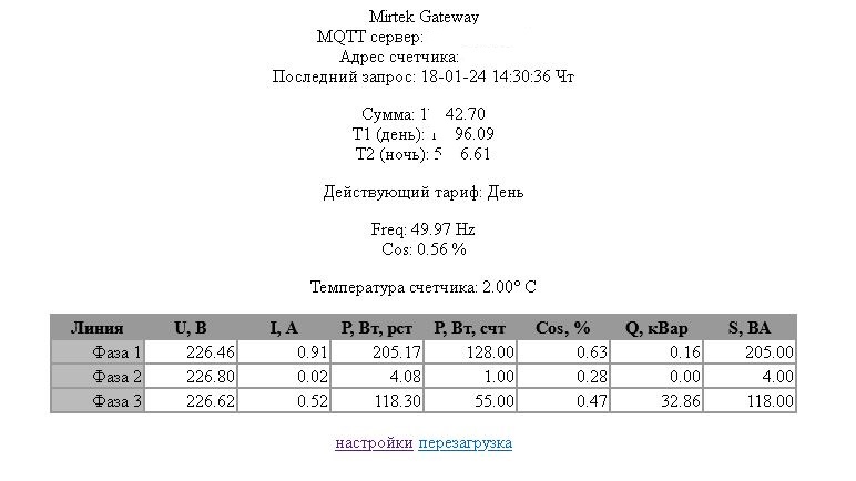

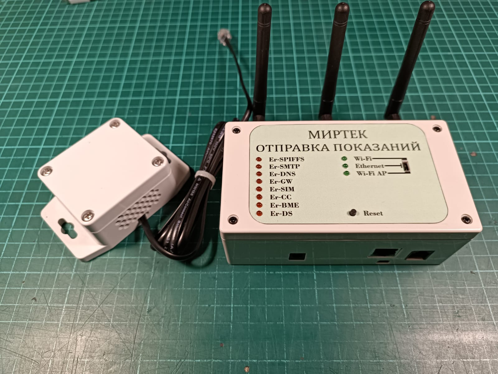

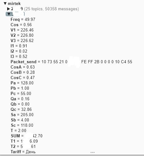

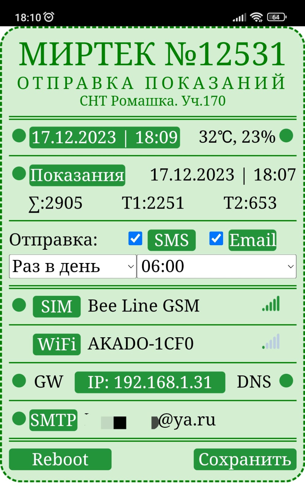

Всем привет!
Меня очень вдохновила ваша тема. И я решил сделать небольшой проектик на основе ваших исследований в области дешифровки.
К сожалению отработал только код на получение показаний. Но и этого мне было достаточно. (На момент старта проекта брал код с 6 странице).
Могу запилить статью если будет интересно.
Фото2.jpeg [169.63 KiB]
Фото1.jpeg [210.4 KiB]

Блин очень красиво вышло, так что я бы посмотрел на код и аппаратную часть со схемой, если не лень - ждём Вашу статейку про данную реализацию с кодом и плюшками :))
На 6-ой страничке возможно мой код, но он потом еще был немного доработан, а так же байтстаффинг.
Вот тут столкнулись с тем, что из-за реализованного байтстаффинга только на приём у человека не заработало вначале - его номер счетчика попал как раз в HEX 0x55 и потребовалось на коленке допилить. Для остальных пока байтстаффинг на отправку не реализовн, так как пытался удаленно его сделать, а с ходу по моим представлениям не взлетело, вот буду на НГ праздниках его доделывать.
Так что если скинете свой код и схему и внутренности - может заодно что-то получится улучшить - ведь вместе мы сила! :)
Вот в этом сообщении был код поновее. viewtopic.php?p=4455561#p4455561

Ждём Вашу статейку про данную реализацию с кодом и плюшками :))
Статью уже написал и вчера отправил на модерацию. Как выйдет то сюда прикреплю ссылку и архив с исходниками.
Там все элементарно и просто. Так как я устал заморачиваться с платами и кодом.
Пока тесты проходили в "Лабораторных условиях". Все работает штатно. Летом уже буду тестировать в «полях». Вот там действительно будет интересно.
В целом если проект понравится, то можно и с модернизировать, и улучшить. Это не сложно.

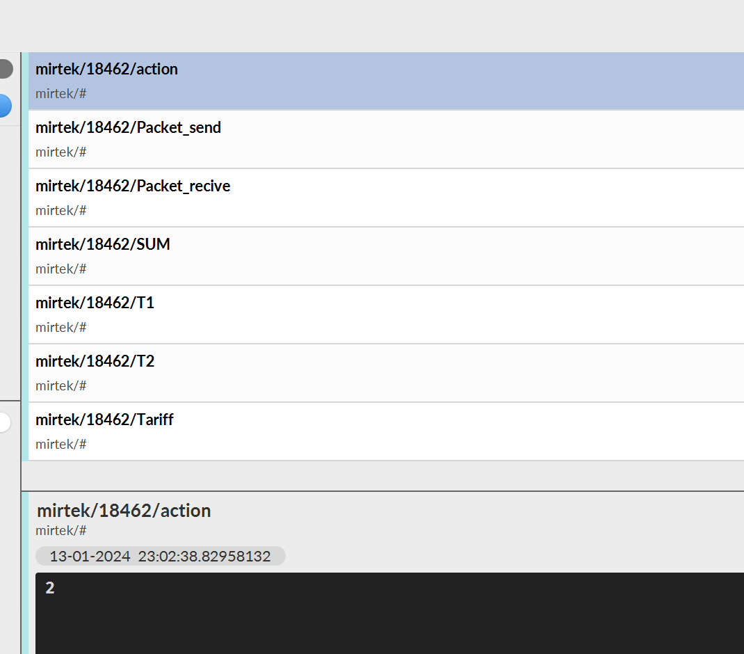

СообщениеДобавлено: Сб янв 13, 2024 23:11:21
Зарегистрирован: Сб янв 13, 2024 22:57:20
Сообщений: 4

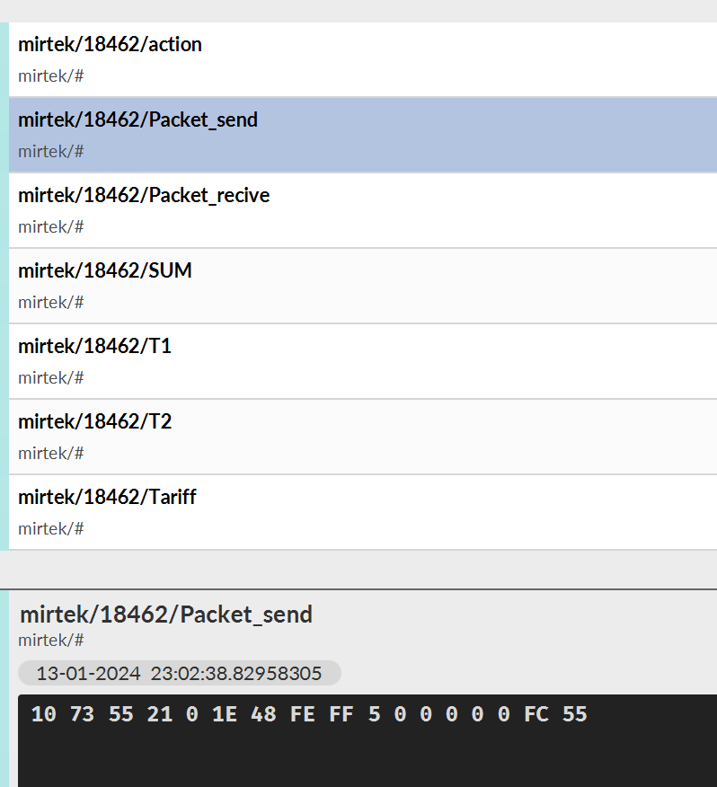

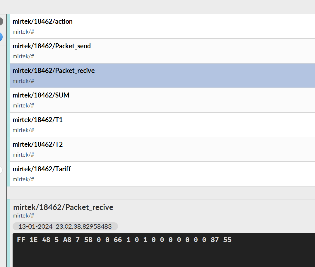

А есть по распиновке в данной прошивке, разница между прошивкой на 3й странице со схемой?
Что то прошил, вижу в топиках активность, но все показания по 0
3.png [43.04 KiB]
2.png [37.75 KiB]
1.png [39.28 KiB]
 Заголовок сообщения: Re: Модуль отображения информации МИРТ-830 из ардуины
СообщениеДобавлено: Вс янв 14, 2024 11:54:56
Сообщений: 4

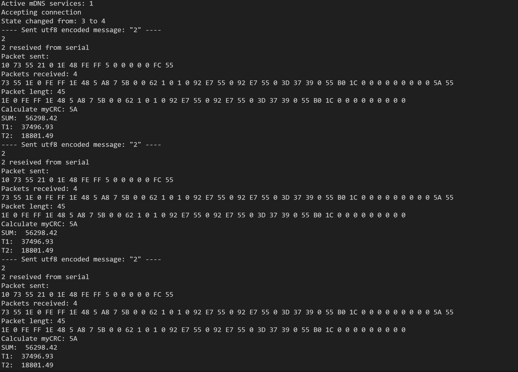

мб что то с модулем конечно, на старой прошивке тоже перестал жить и что то сласть
Код:
SPI Connection CC1101 OK
State changing from: 0 to 2
Setting up AP: Mirtek_GW
Use password: <hidden>
AP IP address: 192.168.4.1
AP timeout (ms): 30000
State changed from: 0 to 2
State changing from: 2 to 3
E (43858) wifi_init_default: netstack cb reg failed with 12308
Connecting to [HomeWIFI] (password is hidden)
WiFi timeout (ms): 30000
State changed from: 2 to 3
WiFi connected
IP address: 10.0.0.81
State changing from: 3 to 4
Active mDNS services: 1
Accepting connection
State changed from: 3 to 4
Connecting to MQTT server...
Connected!
Код:
2
2 reseived from serial
Packet sent:
10 73 55 21 0 1E 48 FE FF 5 0 0 0 0 0 FC 55
Packets received: 4
55 85 55 0 55 85 55 0 15 F2 38 0 40 93 1C 0 0 0
Packet lengt: 18
Calculate myCRC: B2
PARSING 2 ERROR! Received a damaged package
СообщениеДобавлено: Пн янв 15, 2024 21:04:43
Зарегистрирован: Вс авг 26, 2012 07:47:41
Сообщений: 62
Был перенос контакта 2 на 22
Код:
2
Packet sent:
Packets received: 4
Packet lengt: 18
Calculate myCRC: B2
Принятый пакет какой-то короткий, хвоста не хватает с CRC и стоповыми битами
СообщениеДобавлено: Вт янв 16, 2024 20:55:17
Сообщений: 4
Да, это увидел, без этого вообще не пашет
Уже второй комплект модуль + есп32 собрал
один фиг не пашет
Код:
2
Packet sent:
Packets received: 4
73 55 1E 0 FE 85 C9 55 0 85 C9 55 0 9D 22 39 0 E8 A6 1C 1C 45 EF 3 D7

В общем полез ещё в одну сторону
Пересобрал прошивку в VSC+PlatfomIO
И тут начались странности
Если я уродую прошивку по минималку (во вложении)
То все пашет, но если я заливаю полную версию 9а, загрузка проходит но первый же любой запрос в консоль
Получаю сообщение что получено сообщение в консоль, но модуль вешается сразу же
main.cpp.rar [6.5 KiB]

Из того что видно визуально при сравнении кода в Win Merge:
1. gdo0 = 2, а не 22 (на 2-м выводе на самом деле весит внутренний светодиод;
2. #define STATUS_PIN 16, хотя я специально заменил вывод 2 на 22, на выводе 2 висит внутренний светодиод;
3. Выброшены проверки поступившего пакета (как и многое выбросили :)) )
_9a сейчас залита и работает у меня на даче (но радио модуль изначально использован был из самого пульта, хотя потом собирал для коллеги уже на CC1101 с Али и всё работает)
В прилагаемых файлах показываю что все работает, количество принятых сообщений с модуля более 65к, просто на компе иногда делаю другие дела и модуль MQTT Explorer может быть закрыт и статистика пропадает при следующем запуске. Но скажу так: залил _upd9 уехал с дачи - увидел что не работает, нашел косяки с номером, пофиксил, когда поехал потом на дачу по делам - заодно залил новую _upd9a, приехав проверил что все работает и выложил, так что работает с 06.01.2024 и стабильно, ничего не менял так как просто туда не ездил.
Комментарий к файлу: Количество принятых сообщений в MQTT

Комментарий к файлу: Принятые данные в MQTT
Миртек_2.JPG [38.88 KiB]

Комментарий к файлу: Страничка
Миртек_1.JPG [60.31 KiB]
