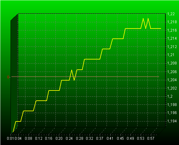

С начало по графику e-cat
Взял первый участок. Здесь заряд остановился по отрицательному приращению. Как говорил раньше, у меня редко бывали такие скачки. Здесь на лицо в конце графика спад роста напряжения и отрицательные участки. Последняя длинная полка длилась 6 минут, затем два скачка и опять та же полка, хотя должно было быть новое значение, появилось бы оно раньше на одно значение, то заряд продолжился бы.
Проге виден только этот участок, это потом, можно посмотреть на полную картину и сделать вывод, что рано.
gikart ну вот у Вас тоже не понятное..
У меня на аккумуляторе никогда такого не было. Народ, когда аккумулятор заряжаем, напряжение на нем растет. Все эти скачки, которые не по делу, то есть не в момент перехода значений от более малого к большему, это от не правильно разведенной печатки или плохого контакта в держателях, возможны еще проблемы с БП. Ведь представьте, в аккумулятор заганяется энергия, напряжение на нем должно расти, при измерении он шунтируется очень низким сопротивлением в 1 Ом, ни какие помехи не пролезут. количество измерений за минуту 8*8*512=32768 раз! И в итоге имеем такие помехи.
Блин, я уже начинаю думать, что эта зарядка работает только у меня. И я сделал не правильно, что поставил такое низкое разрядное сопротивление, из-за него будут постоянные проблемы. Для себя, я эту проблему решил сделав надежные держатели, правдо красотой они не отличаются.
Еще вот мысли, если загрубить алгоритм, что б ему было пофиг на помехи, то заряд будет останавливаться очень поздно, и аккумуляторы будут очень горячими. Повышать чувствительность АЦП и более точно ловить помехи, по моему не выход. Выход, подойти серьезно к разработке печатной платы к держателю акк и т. д.
gikart Благодарю за статистику. Буду с ней разбираться позже.
11.PNG [8.35 KiB]
22.PNG [8.96 KiB]
