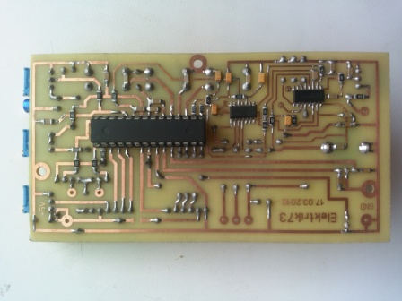

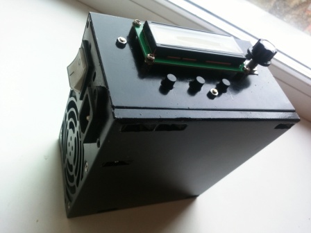

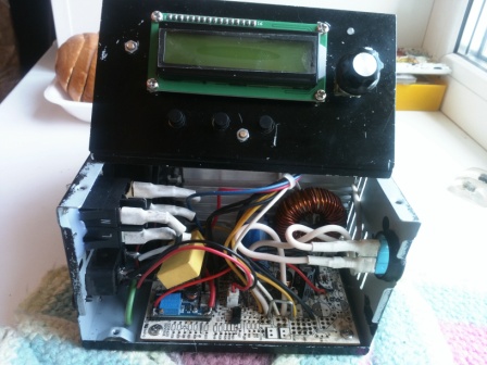

Всем привет вот и второй ЛБП доделал. Правда в экспериментах с дросcелем попалил от перегрева силовые ключи 2SC3320 заменив их на 2SC4515. Дроссель перемотал проводом 1.4 мм. около 50-55 витков. До этого было намотано родной провод 1.55 25 витков были страшные пульсации на выходе {лампочка моргала} при 10-22 вольт 2А.А когла пальнул блок дроссель был намотан в 2 провода 25 витка красный + желтый на фото есть. Сейчас вроде нормально немного греется дроссель и блок не много писчит при нагрузке 3 А. Что интересно!!! ДО последней перемотки на выходе диодов напряжение было меньше чем на выходе дросселя. теперь наоборот напряжение на выходе дросселя меньше чем на диодах на 1-2 вольта. Может мне это кто то как то обьяснить?
Добавлено after 2 minutes 53 seconds:
Re: БП с микроконтроллерным управлением и регулировкой параметр
еще пару фоток.

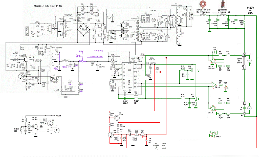

Нашел на просторах инета схему.Может кому пригодится ТЛка в паре с ЛМкой.
Добавлено after 8 minutes 27 seconds:
вот она
вот она
ага,может оленям пригодится,лишняя нога для зверя))))
читайте основы,шевите мозгом,а не ищите разработки подобных вам!
бл_ поставьте еще штук 20 ОУ оно же круче будет)))))))))))))))
особенно улыбает дэбелизм когда на рег V ставят еще 1 ОУ ))))
я бы сказал дэбелизм вывшего уровня,так держать!
даже схема так называемого "ительянса" имеет несколько серьёзных недостатков и главное ,что решение уже давно разжованно!
но,увы стадо дальше делает по его схеме))))

elektrik73 - зачем делать плату под смд ОУ и сам МК под дип?
Добавлено after 15 minutes 38 seconds:
elektrik73 - и зачем так не красиво выносить дисплей?
там места предостаточно что бы спрятать ,особенно если учитывать ,что печатка

ЛМка видать просто усиливает очень малые напряжения с мощного шунта 0.0015 . в полноценные вольты я так понимаю. ДИП МЕГУ прошивать проще.

ЛМка видать просто усиливает очень малые напряжения с мощного шунта 0.0015 . в полноценные вольты я так понимаю..
и зачем?
даже если и представить это то потом это напряжение идет на такой же ОУ

elektrik73 - не красиво когда дисплей так вынесен
гараздо лучше смотрится когда в нутри корпуса

Конструировал относительно длин валов энкодера и кнопок. Да и на порядок места меньше занимает в блоке. Да и верхний вентилятор не даёт много места.
