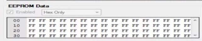

Попробовал прочить EEPROM у нерабочих. Все разные, добавил в картинку.
Плата чужая... а где можно почитать как провести такие действия с памятью?)
Когда вы назначаете катоды, то прошивка записывает их порядок в ЕЕПРОМ. Затем, при включении, она считывает их в ОЗУ и дальше при выводе цифры на лампу дешефрует это число постоянно из ОЗУ.
Если в МК ЕЕПРОМ мертвый или померает, что при включении у вас вместо нормальных данных на экране будет отображаться мусор.
В секции еепром (У ПикКит она есть внизу)при прошивке забейте все 00(прошивку не трогайте) , прошейте и сразу считайте(не включайте часы). Должны считаться все 00.
Тут:
Прошиваю заново нерабочие - снова становятся нерабочими, а рабочие прошиваю - работают и дальше хорошо, подумал, что дело не программаторе.
Может при прошивке МК вообще галочка у вас в этой секции не стоит,поэтому перепрошивка и не помогает :dont_know:

Галочка стоит, после прошивки EEPROM нулями, нули остаются. После записи прошивки и чтения во всех контроллерах eeprom выглядит одинаково. После вставления в часы некоторые перестают работать и кажутся неисправными при первом включении, некоторые с N-го раза перестают работать. При этом у всех меняются некоторые ячейки eeprom.
Питание проверять ? По 0,1мкф на + и - PIC добавить?

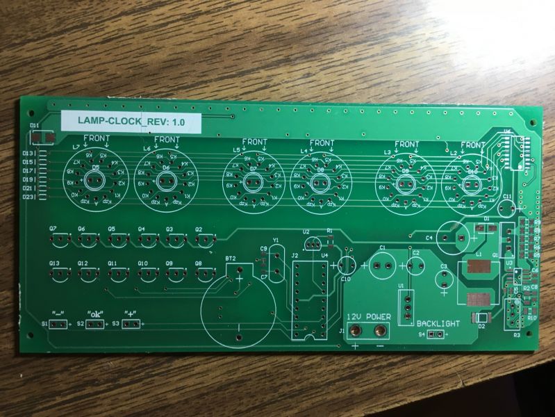

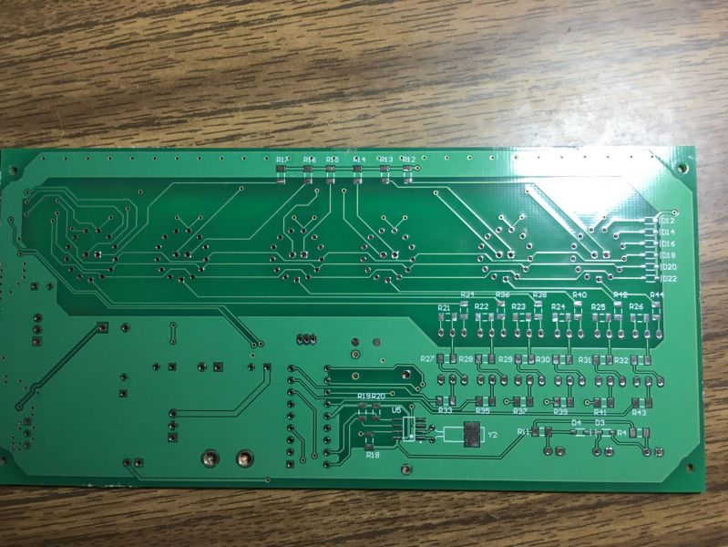

У меня плата заводская, там плохо видно дорожки сейчас, и я там уже дел наделал, что ничего не разобрать. Пересоберу по человечески и покажу... Кажется немного прояснилось. Я в неведении , когда готовил плату, со схемы остюда, подумал для чего идет от ноги PIC две штуки 100мкф на массу, и один убрал :oops:
Сейчас поставил сразу у ножек + и - PICa - 100мкф 16в, но кардинально пока не поменялось ничего, нерабочие пики так и глючат. Какие-то сразу какие-то после очередного включения в розетку...
А какие-то работают хорошо всегда, если это имеет значение в поиске причины )
https://img.radiokot.ru/files/124551/me ... zfvlc.jpeg
https://img.radiokot.ru/files/124551/me ... l2ssc.jpeg
Плата полностью по схеме ...

Земли там много, питание тоже ничего разведено.
Нехватает перемычки земли прямо около DS1307 поставь перемычку через дорожку.
Ну и кондёры есстесственно поставь.

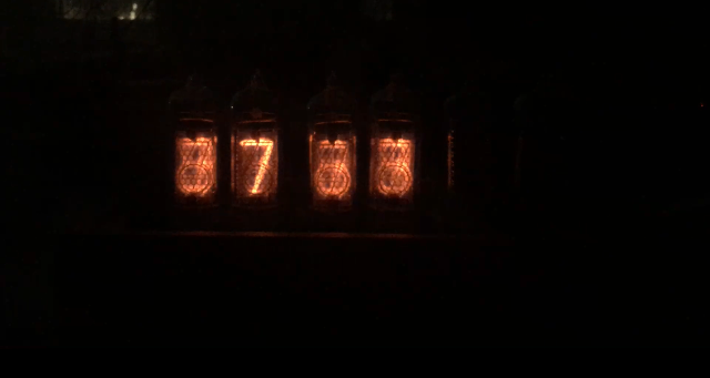

И еще хотел спросить, не знаю показалось мне или нет ) На всех контроллерах, сразу при включении загорается на секунду 336026.
На всех глючных перед этим числом загорается на мгновение вот такого рода, значение меняются.. это норма или нет? Почему-то кажется на рабочих пиках этого не было..

33 60 26 это нормально это показывает есть часовая микросхема или нет.
Если она каждый раз сбрасывается на время значит всё в порядке с часовой микросхемой.
Если это число так бы и осталось значит не работает DS1307.
Поставь перемычку под часовой микросхемой чтобы земля с землёй закоротить.
А при таких петлях как ты развёл помехи лезут со всех сторон.
По твоим фоткам
1е Выпаяй стабилитрон по катодным диодам.
2е Если будет засветка уменьши высокое, Вообщу нормальная напруга 150в, но можно и чуть убавить.
