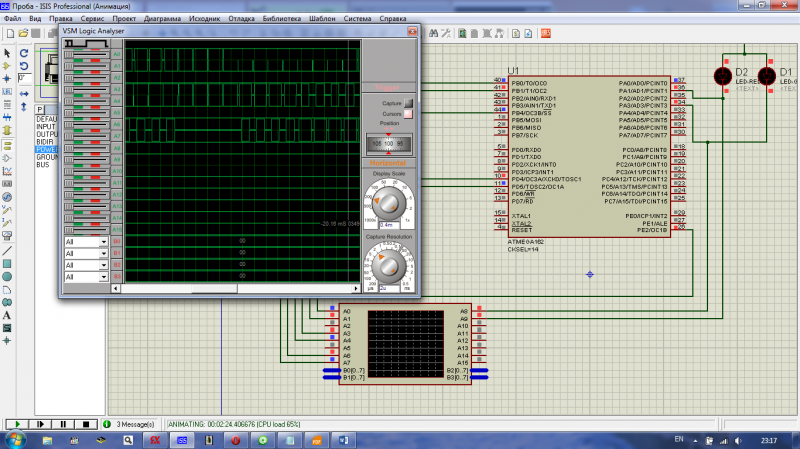

Всем добрый вечер. Продолжаю переделку авторского устройства под AVR. Выбрал Atmega162, т. к. у нее одной нашлось 6 аппаратных ШИМ, к тому же пару штук были в наличии. Решил отказатся от второго микроконтроллера и дисплея (вместо этого поставил 2 светодиода), для первого устройства и отработки хватит. [img][img]http://img.radiokot.ru/files/106177/thumbnail/o9fegz6ze.jpg[/img][/img]
Покуда едут детали написал первую программу синтеза синусойды 50 Гц. Вот первые графики на симуляторе протеус:[img][img]http://img.radiokot.ru/files/106177/thumbnail/o9feculpu.png[/img][/img] [img][img]http://img.radiokot.ru/files/106177/thumbnail/o9fec5ayp.png[/img][/img] [img][img]http://img.radiokot.ru/files/106177/thumbnail/o9fedihts.png[/img][/img] Время (deadtime) между переключением двух транзисторов одного плеча выдержал 2 мкс.
Прошу автора прокоментировать мою работу, и указать на ошибки.
P. S. В ближайшее время закину прошивку в микроконтроллер и все измерения логическим анализатором предоставлю на форум, для обозрения .

Судя по представленным графикам, можно сказать:
-период генерируемой частоты 18мс (9 клеток по 2мс), значит частота 55,5..Гц
-сигналы фаз различны и не симметричны, что неверно
-сигналы 0-1 больше похожи на правду, но нет симметрии полярностей и точно определить не позволяет масштаб
-сигналы 3-4 модулируются не синусом, на первом графике видна ошибка. А сигналы 6-7 схожи с 3-4, скорее всего и там также ошибка
Напряжение на двигатель формируется из разности фазных сигналов, поэтому они должны быть симметричны и одинаковы

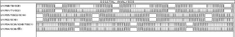

Да конечно, качество картинок оставляет желать лучшего. По ним сложно сдить о работе. Поэтому я прошу Вас просмотреть работу прямо на симуляторе протеус. Вот проект и файл прошивки HEX.
Да действительно частота 55,5Гц. (В будущем скорректирую).
Из-за особенностей восьмибитной ШИМ (сигналы 0 и 1) они немного отличаются (короткими "вспышками" )от сигналов 3 4 и 6 7 но я не думаю что это навредит транзисторам, т. к. они проходят в тот момент когда другое плече (его напарник) надежно закрыто.
Все сигналы симметричны. Сигналы верхнего и нижнего ключей отличаются на время 4 мкс. (один из транзисторов закрывается раньше на 2мкс и открывается позже на 2 мкс)
Значения ШИМ которые я использовал для создания синуса(1 полупериод):135 208 235 250 250 235 208 135
Но я думаю Вы и сами все посмотрите в протеусе. Жду коментариев.
Исправил ШИМ : 0 62 125 187 250 250 187 125 62

Просимулировал ваши программы.
В первом варианте на ключах непонятная модуляция
При которой на выходе моста будем иметь рванину
Во втором варианте стало чуть лучше
И на выходе уже имеем
Но обратите внимание на несимметрию полуволн синусоид а также низкую их амплитуду :( .
Для сравнения, как должно быть, 50Гц вектор
Всё снято при равных условиях, только разные контроллеры и программы соответственно.
Нужно правильно формировать ШИМ, видно задаёте их не совсем верно.
kleifj писал(а):
Исправил ШИМ : 0 62 125....
как эти значения отражаются непосредственно на скважности импульсов? :dont_know:

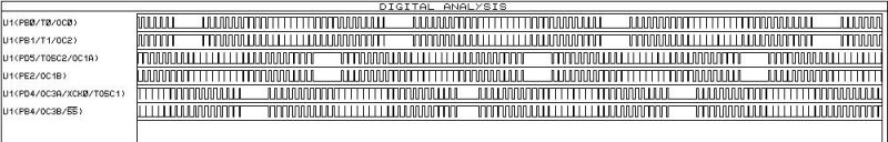

Исправил ШИМ. Увеличил степень дискретизации одного полупериода до 12 (было 9).
Вот что получилось: [img][img]http://img.radiokot.ru/files/106177/thumbnail/oc4hf1j4z.png[/img][/img]
Правда я увеличил емкость "сглаживающих" конденсаторов в анализаторе синуса с 2 мкф до 10мкф. Синусойда получилась симметричной.

Ну да, теперь вроде симметрично. Проверяйте, крутится должно. Похлопать ключами не забывайте в самом начале.
Далее, нужно реализовывать U/f и увеличивать амплитуду - искажать от синуса модуляцию стоек до определённого уровня добавлением гармоник (либо третья, либо больше, типа сигнала трапеции, по умному называют это дело предмодуляцией) с сохранением выходного синуса.
Я пока попробую покрутить однофазник сдвигом в 108град.
Сдвиг не стандартный, не 120 и не 90. Зато по напряжению 207-210. Это намного лучше чем при 90град. и ничего лишнего не городить. Проверю перекос тока. Может получится режим чуть лучше, чем с конденсатором, а регулировать уже можно, это большой плюс.
