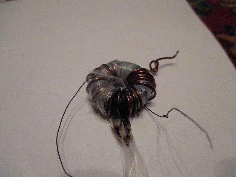

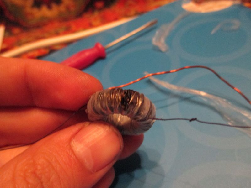

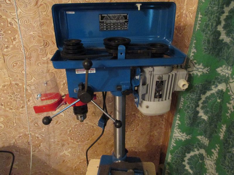

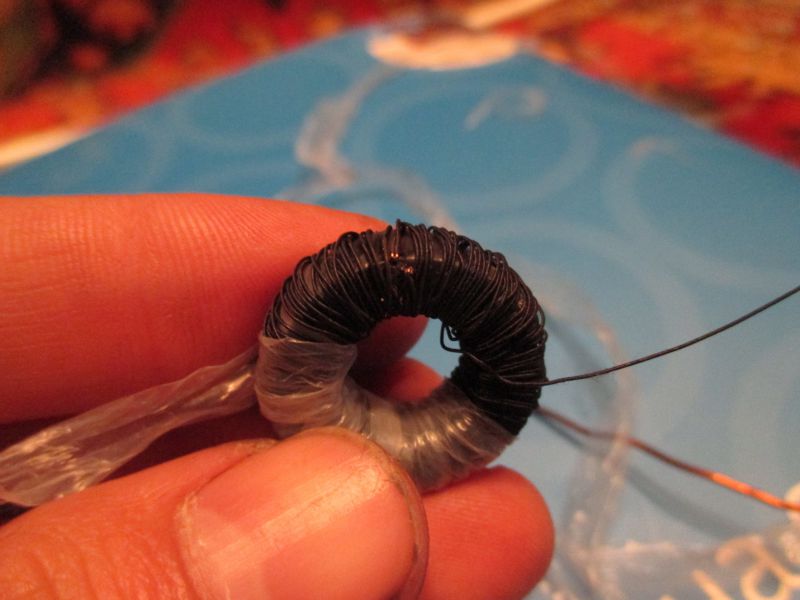

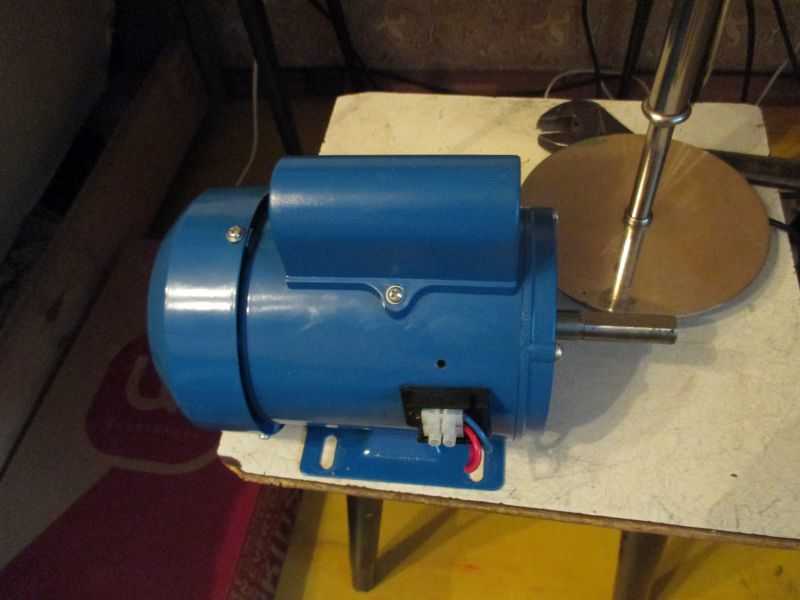

Я сегодня на сверлильник решил поставить вместо однофазника на 1400об/мин http://img.radiokot.ru/files/98408/medium/oepx290kp.JPG, трёхфазный движок, 550Вт трёхтысячник http://img.radiokot.ru/files/98408/medium/oepz5az6o.JPG, а тот на опыты пустить, не устраивает он меня по регулированию, каким сдвигом его не крути, хотя и со 108град. в принципе работает.
Думал крутануть, было чем, плата, питальник, и IGBT модуль, без корпуса пока. Но увы..произошла самая хреновая хрень, и это впервые - пробило с первички блока питания на вторичку 24В :o бум :shock: и потеряно почти всё, включая модуль BSM50GD120DN2 :cry:
Вот что получилось
Хотя и обмотано фторопластом было, и провод первички использовал типа ПЭЛШО..
БП под нагрузкой проверялся, но лампочки на 12В не связаны с сетью, а тут именно напруга между обмотками, отработал 10с и всё.
. Используй для межобмоточной изоляции волокнистые материалы с пропиткой лаком, или полиимидный рукав для запекания. В самом бюджетном случае- желтый малярный скотч. В отличие от фторопласта он не продавливается.
Ключевое слово фторопласт!!! Мотать надо лакотканью! Фторопласт "плывет".

Плёнкой для запекания обматывал и нормально работает, а тут вроде фторопласт, добывал из конденсаторов, диэлектрик он хороший, температуру держит, а вот про продавливание..может быть. Провод вторички достаточно жесткий, вполне могло где-то поддавить. Ну да ладно, теперь восстанавливать надо, HCPL все на глушняк, кренки тоже.. :shock: подал 5В, контроллер 648 жив скотина, моргает готовность, лучшеб он здох, чем модуль..

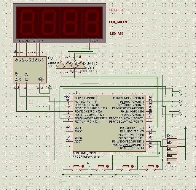

Понравилась конструкция автора, тем более, что столько хороших отзывов. Решил заменить PIC на AVR. Вот, что примерно получилось
Для формирования синусоиды, как и для индикации используются аппаратные ресурсы (6 каналов ШИМ и UART в SPI режиме). За основу можно взять доку AVR447. Индикатора хватит 3х-разрядного (+ можно подключить до 8 светодиодов)

А дальше, рабочий проект, программа, железо, запуск двигателя планируется?
