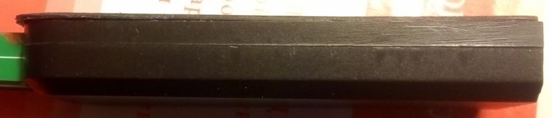

Увидел уже у 2-х повторивших конструкцию неправильный монтаж пинцетных щупов, что несколько озадачило...
Щупы должны паяться таким образом, чтоб со стороны экрана высота выступа была около 2мм, а с тыльной стороны мм на 6.
Это позволяет получать оптимальную толщину конструкции. С лицевой стороны щупы заподлицо с ОЛЕД, с тыльной стороны заподлицо с липо аккумом.
При неправильной установке щупы с лицевой стороны будут торчать выше оледа!
Так же, те кто будет делать корпус по наработкам, выложенным dadigor, что корпус там имеет толщину выше номинальной для усиленного аккумулятора.

Про корпус еще напишу попозже подробнее, с фото, что и как сделано. Я делал не совсем так, как у Alex2, так как не задавался целью сделать его максимально тонким.
