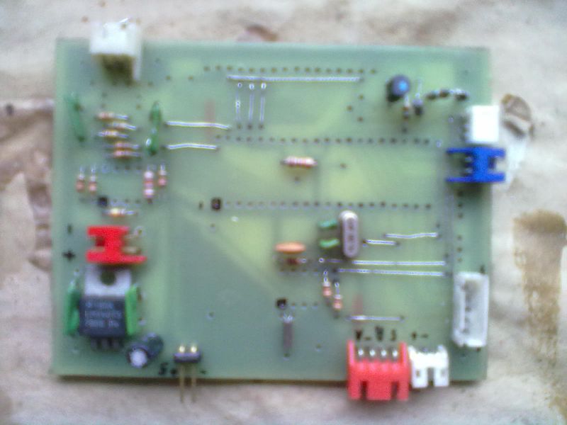

Спасибо, начал собирать. Нарисовал и протравил плату(Нарисовал потому, что тяжко дела с ЛУТом обстаят у меня :) не получается почему то)
Печатку для дип элементов немного подправил под двустрочный дисплей, решил плату с кнопками, энкодером и датчиком ИК сделать отдельно от дисплея, тк дисплей лежит в магазине :)
На днях куплю дисплей и ТДА7318 она вроде как стерео разделяет на типа квадро, поправьте если ошибаюсь...
Тюнера пока не будет, потому ткните носом пожалуйста в прошивку для знакосинтезирующего дисплея, еепрома для ТДА 7318 последнего без фм тюнера, а то там где у вас исходники я чет вообще ничего понять не могу :o
ЗЫ хоть печатку рисовал маркером получилось вполне достойно :)
и как нарисовалось, покажете ?
когда то очень давно, когда ЛУТа не было
и маркеров не было... - рисовали платы стеклянными рейсфедерами....и ничего :)

СообщениеДобавлено: Чт июн 12, 2014 16:27:52
Зарегистрирован: Сб май 03, 2014 20:01:51
Сообщений: 361
Откуда: Ижевск
Вот фоты почти собранного девайса, извините за качество, что тут скажешь... Нокия конектин пипл :)

Подпаял дисплей, прошил флеш и фьюзы, не получается прошить еепром, ругается авр студио и коде вижн... имеют расширение бин которые... че не так? адреса еепром начало и конец надо выставлять или че не так делаю?
Электроника -очень точная наука, бубен необходимо держать в левой руке!!!

Без понятия, как там что в этих странных графических "прошивальщиках" надо выставлять.
Вот выжимка из Makefile со строкой прошивки через avrdude:
avrdude -p m16 -c <программатор> -P <порт> -U eeprom:w:<путь_к_файлу.bin>:r
EEPROM представлен в "чистом" (raw) binary формате, не intel hex (в отличие от файла прошивки). Годном для редактирования hex-редактором. Может, в виндовых прошивальщиках для этого какие-то галочки есть.
Поспрашивайте людей тут, которые под виндой AVR-ки прошивали.

Все, нашел. Pony Prog умеет прошивать бинарники! придется шить через громова

У меня он на бинарник ругается почему то ну да ладно...
Прошил через Uniprof еепром, а флеш через кодевижн, выставил фьюзы, все заработало, но:
Время показывает 45:55:55, секунды тикают
при регулировке громкости шкала ползет, циферки показывают -сколько-то потом раз и на полную показывают а шкала до конца еще не дошла :) как так? это нормально? от начала до конца шкалы это повторяется то ли 4 то ли 3 раза...
не входит в сервисный режим, не разобрался как время править, и какого оно там 45 часов показывает :)
Можно ли сюда выложить флеш и еепром для LSD 0066, тюнера нет, TDA7318
с рабочим сервисным режимом?
а то на гугл код я что-то не пойму где там чего. Спасибо.
Еще такой вопрос: Программатором громова можно шить внутрисхемно? а то там выводы программирования на дисплей идут, не спалю дисплей?
