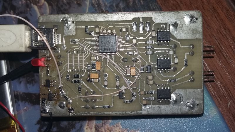

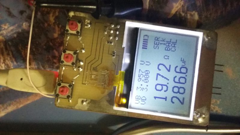

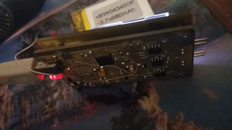

Вот, решил сделать ещё один приборчик . Теперь для выводных деталей.
Вот такой двухплатный вариант.
