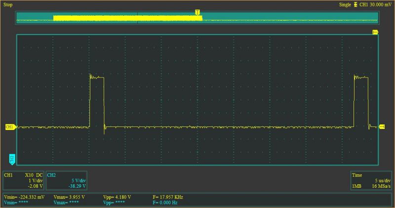

Длительность импульса накачки на максимуме?

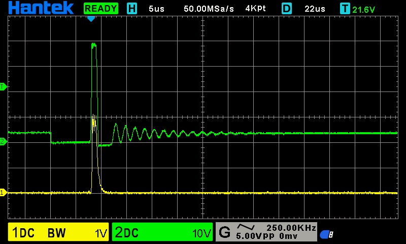

Накачка там производится пачками импульсов раз в секунду, период импульсов - 38 мкСек, максимальная длительность пачки - 30 мСек, импульс в пачке может быть всего один, еслю напряжение в норме.
Я мою в концентрате, ибо флюс от паяльной пасты смывается только в нём. Потом мощной струёй горячей воды, после - струёй дистилята и продувка воздухом.
Добавлено after 2 hours 31 minute 58 seconds:
Скрин с осцила, импульс на коллекторе 817 (зелёный) и обратка на МК:
Он же растянут:
Это напряжение на ВВ- конденсаторе (зел.) и импульсы на коллекторе (желт.). Осцил 1:10, 10 МОм:

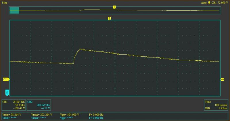

На стоке тр-ра накачки (стабилитроне):
14,2 В в пике не маловато будет? Импульсов обратной связи на МК не обнаружил. Ну и напряжение на аноде датчика (щуп 100 МОм) совсем плохо:
Трансформатор феррит К10х6х3 170/16 витков. Датчик временный СБМ-19 неизвестной работоспособности.
Может смотать виток/другой с первички? Порт РD5 не может быть битый?

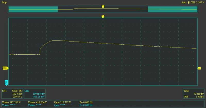

Ширину импульсов накачки поставил на максиму -11. (6 мкс). Скачет 3-8 имп/с. Появились импульсы обратной связи:
На аноде счетчика 410 В:

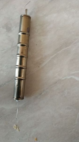

Поставил СТС-5 1967 г. рождения в заводской упаковке - счёта нет, через некоторое время выдает ошибку S.Err.
Бобик сдох от возраста?
СБМ-19 определяется и как-то работает.
 Заголовок сообщения: Re: Дозиметр "Нанит"
СообщениеДобавлено: Пн окт 02, 2023 13:21:17
Зарегистрирован: Вс июл 06, 2014 11:27:41
Сообщений: 120
похоже упал и разбилось стекло внутри ,стс- 5 хуже чем сбм-20 в этом ,попробуйте зажигалкой или маленькой горелкой кастрировать счётчик,может у него сварка отошла у анода ,ну надо кастрировать это точно
Добавлено after 10 minutes 33 seconds:
https://img.radiokot.ru/files/98615/med ... ghpc2h.jpg] ,вот так выглядит кастрат СБМ-20

Спасибо. Снял колпачок с изолятором. Был не пропаян анод. Нарастил медью. Счёт пошёл.
