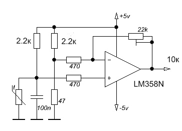

Какую схему усилителя выбрал для термосопротивления?

схему под термосопротивление брал вот такую.
ПП я не переделывал а собрал полу навесным монтажом. Белые линии это 3 резистора соединенные в одной точке.
может вам Stinger попробовать сделать универсальную разводку на плате для паяльника с терморезистором и термопарой.
Правда если отключить паяльник то на A.I. контроллера с усилителя поступает что-то около 3,5В но это не критично.
