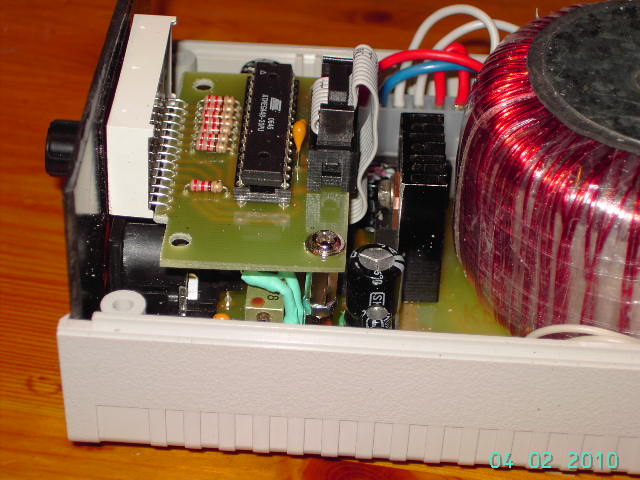

Схема виднеется на фотографии, плата у меня делалась под конкретные детали, прошивку писал мой сын..
ПаяльнаяСтанцияМега48.rar [866 байт]
ПаяльнаяСтанцияV1izm3Long1.lay [71.21 KiB]
Фото7.JPG [78.67 KiB]
Заинтересовавшись публикациями от Михи-Псков и Pavel V. захотелось собрать что-то подобное, но из того, что «валяется в ящике».
Поскольку мне нравятся регуляторы типа «крутилок», то установка температуры производится переменным резистором.
«В ящике» завалялось - трансформатор 2х9 вольт 1,5 ампера с отводом от средней точки, инструментальный усилитель AD620 в DIP- корпусе, микроконтроллер AT Mega48, и транзистор IRFZ34, остальное- по мере необходимости. В результате родилась конструкция с большим зелёным трансформатором, представленная на фото1 и 2. Позже в магазине «Бурый медведь» попался корпус G762, стоимостью всего 126 руб., и паяльная станция в него так и просилась.. но использование этого корпуса предполагало применение трансформатора ТТП-40 2х9 вольт 2 ампера, который в Чип Дипе стоит 960 руб. , (как кот, я лучше рыбы на эти деньги куплю), правда, «в ящике» завалялся ТТП-40 16 вольт 2 ампера, приобретённый тогда, когда в Чип Дипе были ещё нормальные цены. Недостающие обмотки были домотаны при помощи челнока. Печатная плата разработана так, что при помощи «специально обученных перемычек» можно применить оба варианта трансформаторов. Конструкция разбита на 2 печатные платы, на одной находится микроконтроллер AT Mega48 (AT Mega48V) с индикатором, на второй, которая является основой всей конструкции, установлены все остальные элементы. Силовой транзистор установлен без радиатора, стабилизатор 7805 установлен на подходящем по размеру радиаторе. Программа контроллера написана Леонидом на простейшем языке  «Бейсик» (знатоки Си, не бейте меня хвостами  ). ШИМ в контроллере не используется, так как опыт показал, что температура паяльника стабильнее держится без применения ШИМа . Двухполярное питание на AD620 сделано при помощи преобразователя ADM660 (MAX660). Вместо AD620 можно применить AD622, AD623, INA122 с соответствующим пересчётом номинала резистора RG. Светодиодная матрица 3х7 сегментов с ОА, При установке температуры на индикаторе отображаются точки, и индицируется устанавливаемая температура, после установки температуры точки гаснут, и на индикаторе отображается текущая температура паяльника. Поскольку серьёзных требований к точности измерения температуры не предъявлялось, то было применено упрощённое включение АЦП микроконтроллера, с установкой опорного напряжения равным напряжению питания МК. Планируется немного «прилизать» ПО, в основном в целях защиты паяльника от перегревания при неисправной термопаре. Доработанный вариант предполагается в дальнейшем выставить на «всеобщее обозрение» в открытом виде. Повторение конструкции показало, что правильно собранная из исправных деталей схема в настройке не нуждается, при замене паяльника на однотипный расхождение температуры жала не более 5 градусов, при замене на паяльник другой конструкции может потребоваться подбор RG .
Я это описание хотел в статьях разместить, но мне ответили, что "паяльных станций на сайте уже много, это не интересно.. :dont_know:

У меня на макете стоит и второй вольтметр для индикации заданной температуры, но я пришёл к выводу, что это излишество, хватит и нарисованной шкалы на потенциометре и не стал усложнять схему. .
У меня на покупной ПС "Kada936D+" индикация температуры сделана с "точностью до наоборот" - изготовители решили, что надо индицировать установленное значение температуры, а реальное значение- не обязательно..
зы.. А переключатель я всё- таки поставил бы- им же можно и не пользоваться, но реально- добавляется всего одна деталь, а информативности больше..

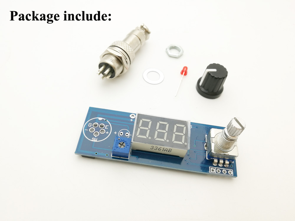

Подскажите ручку от hakko 939 можно ли прикрутить к регулятору от Т12?
https://ru.aliexpress.com/item/The-latest-MINI-STC-digital-cabbage-hakko-T12-controller-soldering-iron-automatic-sleep-wake-ball-shock/32487587566.html?spm=2114.03010208.3.10.WtRZP6&ws_ab_test=searchweb0_0,searchweb201602_3_10065_10068_10000009_10084_10083_10080_10082_10081_10060_10062_10056_10055_10037_10054_10033_10059_10032_10099_10078_10079_10077_10093_426_10103_10073_10102_10096_10052_10108_10053_10107_10050_10106_10051-10102,searchweb201603_1,afswitch_4,single_sort_0_default&btsid=a1c79c5f-152b-403d-a46e-ad816a8cac76
не понятно можно ли термопару воткнуть вместо вибродатчика?

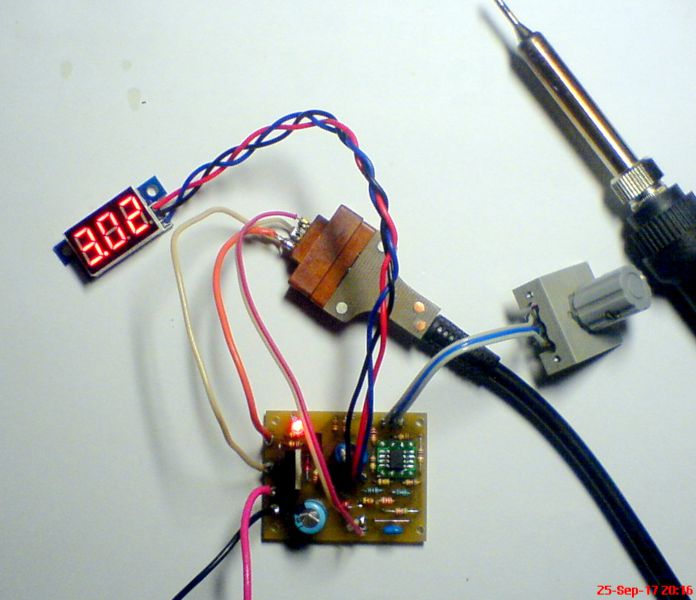

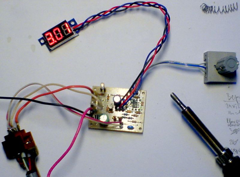

Модифицированная схема регулятора для паяльника типа 936 с питанием от 24 В и ключом на полевом транзисторе.
Увеличено питание ОУ до 10 В, чтобы можно было использовать практически любой полевик и чтобы он не грелся.
Эта схема для нагревателя с термопарой, для керамического ( с терморезистором ) нужно изменить пару резисторов, как упоминалось раньше.
Под неё разработана ПП малого размера ( 45х35 мм ), чтобы она поместилась во внутрь БП на 24 В.
Провода припаиваются через пружинки из лужёной проволоки, которые описывал в viewtopic.php?f=1&t=145865&p=3121035#p3121035 , но можно припаять их непосредственно к плате или впаять в эти отверстия стандартные разъёмы.

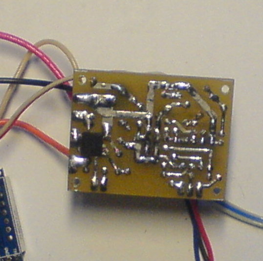

Оптимальная схема регулятора температуры для паяльника с керамическим нагревателем и с ключом на полевом транзисторе, который практически не греется. Добавлен транзистор С945 для того, чтобы можно использовать различные типы полевых транзисторов. По сравнению с предыдущей схемой, устранены скачки в показаниях индикатора на 2 -3 единицы из-за переключения компаратора. Точность поддержания температуры 5 - 10 градусов. Регулятор можно питать от ИИП с напряжением 24 В и током не менее 3 А или от трансформатора на 24 В мощностью не менее 50 Вт через мост без сглаживающего конденсатора. Печатная плата размером со спичечный коробок. Использованы детали в основном от распая компьютерного БП АТХ. ОУ LM358 в SMD варианте, припаян через переходную платку.
Плата РТ 936 IRF3205.lay6 [45.63 KiB]

не совсем понял зачем этот каскад инверсии неужели тока ОУ нехватало?
а вот резисторы те я так понял толко лтя врианта термистора с +ТКС? а вриант термопарного(ТП) паялы не заработает дез переделки узла 1 оу? Ты не пробовал такое? просто у меня есть тока нагреватели с ТП купил на запаску когда разбил по дурости свой стукая жалом по привычке стряхивая припой
 Заголовок сообщения: Re: Слон - 936 esd
СообщениеДобавлено: Пн сен 25, 2017 21:12:23
Рейтинг сообщений: 147
Зарегистрирован: Вт мар 17, 2015 09:34:30
Сообщений: 605
Откуда: Запорожье
Некоторым полевикам нужно подавать на затвор больше 10 в , чтобы его полностью открыть и чтобы он не грелся. Для этого и добавлен транзистор. Эту схему можно использовать и с нихромовым нагревателем с термопарой, на входе добавляется один резистор и меняется номинал другого , как в предыдущей схеме. Керамический с терморезистором лучше, тем, что быстрее нагревается и быстрее прогревает жало припайке на полигонах.

Да, если есть полевик с низким пороговым напряжением, то транзистор С945 не нужен и регулятор собирается по предыдущей схеме. Можно полевой транзистор припаять непосредственно к печатной дорожке, если он в маленьком корпусе. У меня такой вариант работает и не хуже. При правильной калибровке погрешность составляет не более 5 градусов.
Вольтметр калибровать не нужно. Сама схема настраивается так, что 1 В = 100 градусам, 2 В = 200 градусов и так далее линейно. Единственное, что нужно сделать - это отключить точку, а проще всего замазать её чёрным маркером. Я так и сделал, не стал отпаивать платку и разбираться на какую ножку, что идёт. :)
Печатная плата для такого варианта
Плата РТ 936 - 00.lay6 [44.93 KiB]
