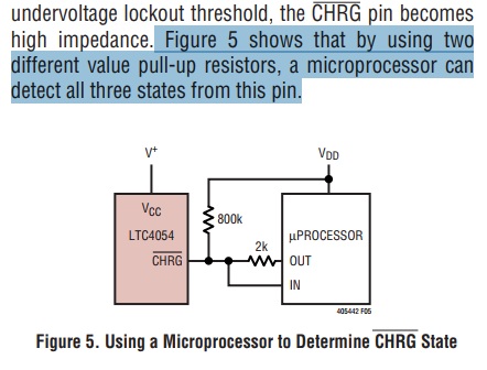

Все правильно,если надо подавать + то есть 2 варианта-
1)поставить светодиод в удобное место и подключить к LTC4054 как в даташите,он будет индикатором зарядки аккумулятора (горит=аккум заряжается,перестал гореть=аккум зарядился)
2)если очень хочется чтоб светилась подсветка во время заряда-поправлю прошивку,на плате с 1 поста припаять 2 резистора и перепаять 2 перемычки(я подскажу как если надо)
был бы очень признателен,правда печать развел с учетом даташита,это инфа для всех кто повторяет(не в обиду)

и другой прошивкой тут не помочь,нужно делать инверсию первой ноги 4054 к питанию подсветки(транзистор)
то есть вы утверждаете что на атмега168,используя его 2 вывода, практически нереально сделать инвертор? :))
вот скрин из даташита 4054
можно обойтись и простым инвертором,я не спорю,дело вкуса
я ничего не утверждаю,я лишь описал то ,что касаемо выложенной схемы и все,а далее можно городить все,что угодно,но это уже другая тема)))я так впринципе отказался от управления подсветкой,в мини она работает наоборот,горит когда заряжен(всего один резистор) во втором приемнике(тот что с фиксированными)-горит постоянно ибо он стационар и поскольку там ds1307 отказался от акк вааще
а использовать 3 ноги меги(выход на подсветку+2 управления),даже если они и свободны-это кощунство имхо

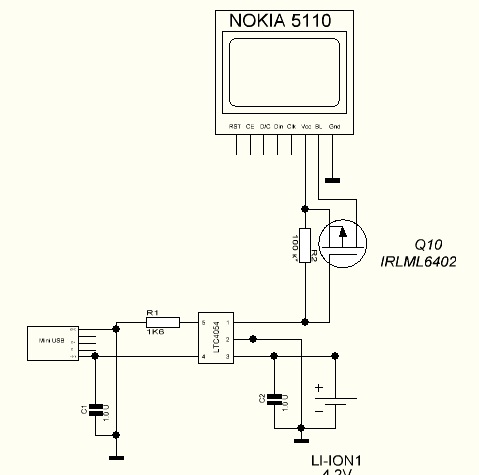

Опробовал, там городить -то и нечего-припаять транзистор IRLML6402 параллельно резистору,подсветку подключить к его стоку

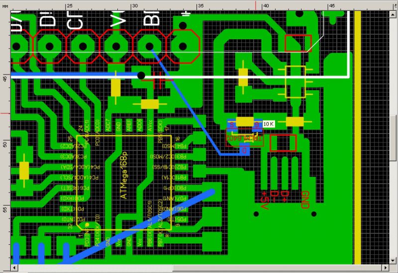

может выложите плату?

вот как то так
вариант не окончательный(тот в другом ноуте) изменения унч-soic и вкл унча
глянул свою печатку))еще проще))прям по месту,тока дорожку подрезать

прикольное название платы...
резистор 10 ком вместо светодиода и туда транзистор,дорожку на переход обрезать и все
яркость слишком большая-уменьшить подключением резистора (сток-езистор-подсветка,у меня стоит 1 ком)

да с этим разберусь)у меня в унче на входе 33к в ОС 22к,иначе перегрузка по входу,насчет искажений -6 ом есть,7.2 ома уже нет(набор динамиков от ЖК теликов
PS насчет названия....всю ночь перерисовывал))
на моей плате это проще простого...прям как чуял))
