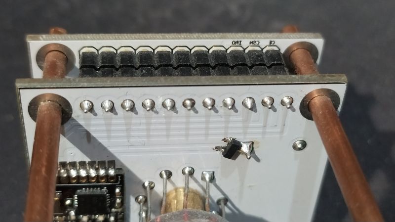

День добрый. Попалась мне лампа из старого калькулятора ив-27м. Сейчас собрал часы по вашему проекту (контакты перераспределил). Напряжение есть -38 вольт и ~3,2 в. запрограмировал МК но часы не стартанули, подозреваю что напутал фьюзы в МК (вечная пролема), шил через avrdudeprog. Можете сбросить настройки фьюз с указанием прямые или обратные? Буду благодарен.

Добрый. Фьюзы для Атмега 328 у меня стоят такие: HiByte-D6; LowByte-F7; ExtendedByte-05.

О, большое спасибо. Да тот чип я залочил... Придется потом что-то придумать с ним, вроде есть такая приблуда для их разблокировки. Ну да ладно. В общем завелись часы но походу перепутаны сегменты. В общем ещё придется пересматривать монтажку.

Просьба к уважаемому SolderCat. Не могли бы вы скомпилировать прошивку под Atmega168. Я посмотрел код в hex виде: он меньше половины памяти Amega328 байт на 150. По идее должен влезть. Просто 168 у меня без дела лежат. Заранее спасибо за ваш интересный проект, буду повторять, платы сделал.
На печатной плате резистор идет на 1 ногу ds3231
Добавлено after 12 minutes 51 second:
Вопрос по конструкции: вы провода просовывали с торцов трубок или пропиливали между плат пазы? Разьемы между плат есть или перемычки запаяны?
Прошивку для Атмега168 прикладываю.
Между платами в трубках высверливал отверстия и просовывал провода во фторопластовой оболочке. Платы соединяются разъемами.

SolderCat, огромное спасибо за помощь , советы, прошивку.. Я подкорректировал вашу плату, расширил дорожки для лут, добавил стабилизатор 3,3в, альтернативный преобразователь на 1211еу1 и транзисторной сборке rds035 на пустой части платы. Как отлажу, плату выложу.
