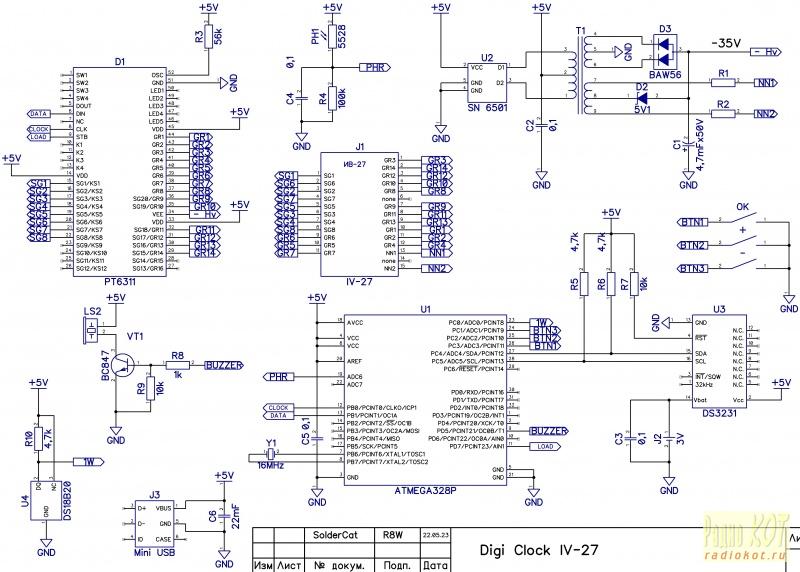

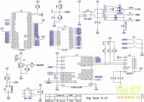

Часы собраны на микроконтроллере Атмега328, в принципе код должен влезть в микроконтроллер Атмега168,
но у меня его небыло, а в Атмегу8 код уже не лезет, не хватает памяти. Для управления ИВ-27 использован
драйвер РТ6311. В остальном все аналогично как на ИВ-21. Программа написана в Ардуино ИД.
В конструкции применен индикатор ИВ-27, не ИВ-27М, прошу учитывать при сборке!
Вот схема:

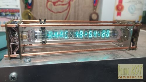

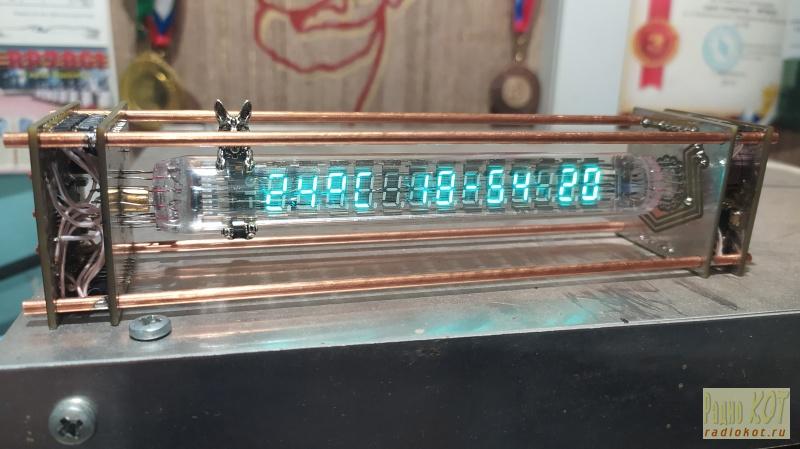

Вот снимок готовой конструкции:

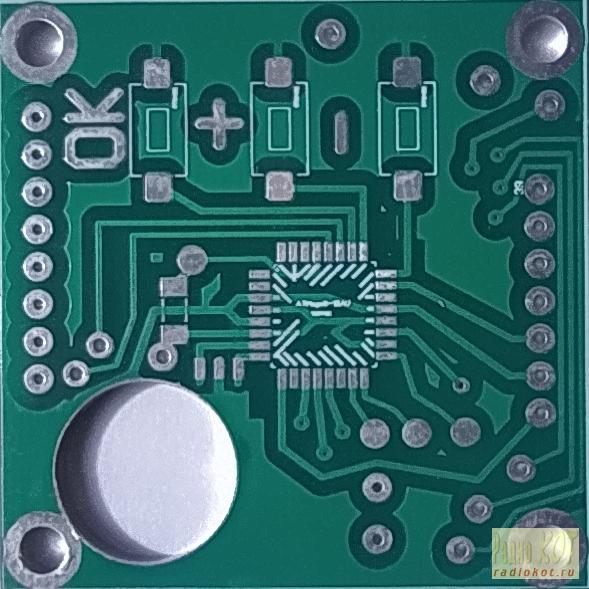

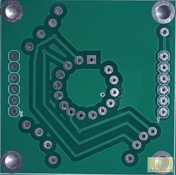

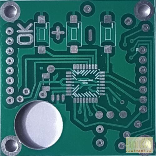

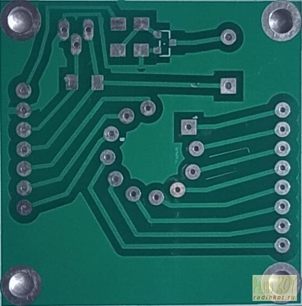

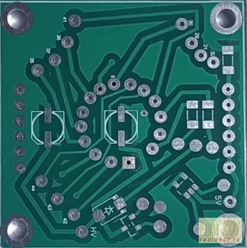

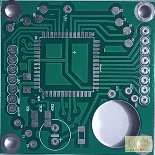

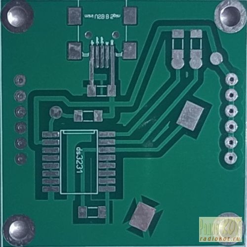

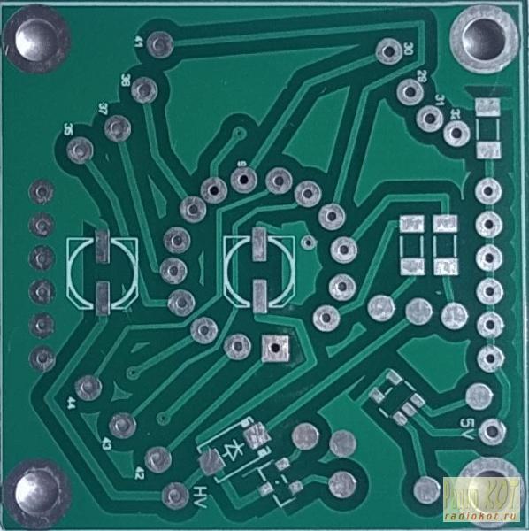

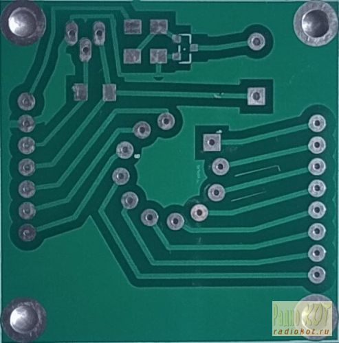

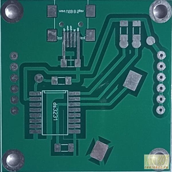

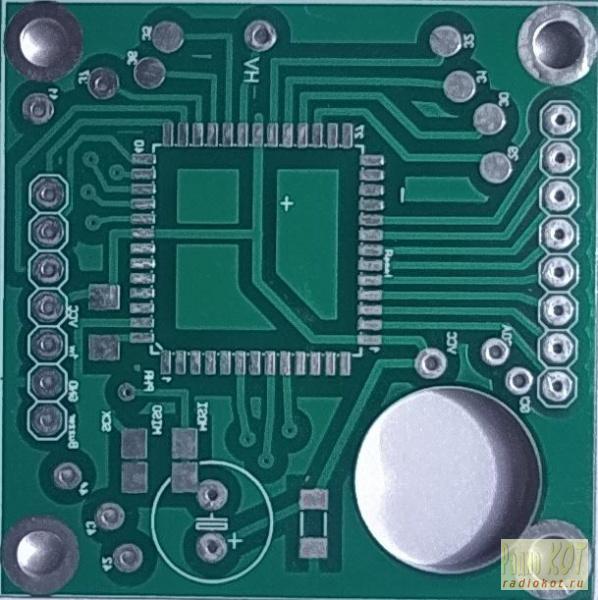

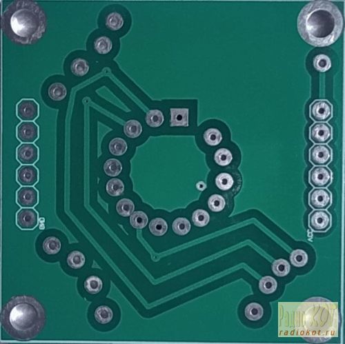

Конструкция собрана на 4-х квадратных платах размером 40мм на 40мм.Соединительные провода проложены
внутри медных трубок диаметром 3мм, внутренний диаметр 2мм. Провода должны быть во фторопластовой
(тефлоновой) изоляции, достаточно тонкие, чтобы через каждую трубку можно было проложить четыре
проводка.
Разводка печатных плат сделана в SL6, файлы будут во вложении.
Снимки квадратных плат:
