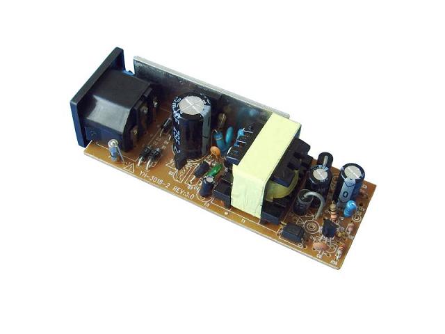

Где можно найти формулы (а лучше программу) для расчёта трансформатора для этого блока питания? Я, как и Mikl, хочу питать от этого источника часы на газоразрядных индикаторах, только ещё и со светодиодной подсветкой. Соответственно, мне нужно получить три выходных напряжения: 180в х 15мА (для индикаторов), 5в х 300мА (для микросхем) и 3в х 550мА (для ярких трёхцветных светодиодов).
Как я понимаю, и Mikl и One давно исчезли с форума :?
 Заголовок сообщения: Re: Импульсный БП 5В, 1,5А на TNY264P.
СообщениеДобавлено: Ср июн 29, 2011 16:34:25
Рейтинг сообщений: 9
Зарегистрирован: Ср июн 29, 2011 16:10:21
Сообщений: 129
Доброго времени суток!
Интересная схема и статья http://www.radiokot.ru/circuit/power/supply/09, спасибо автору.
Немного истории…
Был вот такой блок питания от USB-IDE, на два напряжения 5 и 12 вольт, он проработал не долго.
YH-3018-2m.JPG [24.03 KiB]
схема YH-3018m.JPG [35.1 KiB]
Я его отремонтировал и во время настройки канала по 5 вольтам, что-то коротнуло и вылетел мощный транзистор.
Перед повторным ремонтом начал искать другое схемное решение с защитой от КЗ и вот так я оказался здесь.
В общем решил переделать этот блочёк тем более что менять много и не пришлось – больше выкинул.
Новоиспечёный блок запустился с первого раза и даже ничего не рвануло.
Трансформатор не переделывал.
Но у меня свистит трансформатор без нагрузки - нагрузил 1A свист пропал.
Думаю, что нужно нагрузочный резистор впаять.
И ещё - по каналу 12 вольт стало 23 вольта - значит слишком много качает.
Может попробовать стабилизировать 431?
