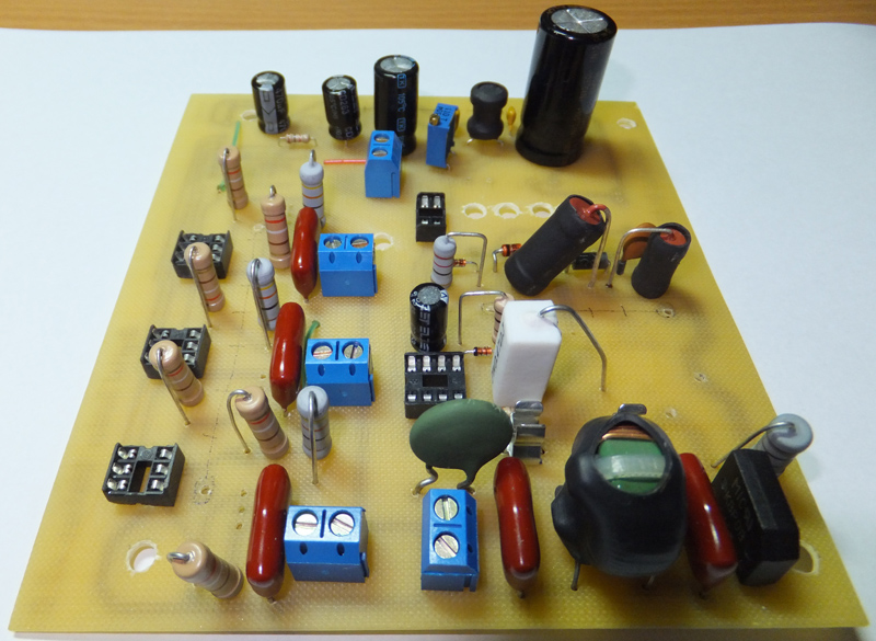

Дошла очередь до платы ИИП, по быстренькому протравил и даже напаял немного деталек
Ну раз есть правила, будем пытаться их соблюдать :))
ИБП12_cr.jpg [246.96 KiB]

to MakSVs, я собрал ИИП, намотал транс как описано. Подключал через лампочку, она, как ей и положено моргнула. Но почему то слышно какое то цоканье. Это нормальное явление?
ИИП.jpg [208.23 KiB]

Нагрузку не подключали ? Этот БП нужно чем-то немного нагрузить. Поставьте резистор по питанию +5В на ~33Ома (1-2W) - это даст нагрузку 0,15А + вентилятор примерно столько же и клацанье пропадет.

Да, клацанье пропало. Вентилятор подключен, вращается. Заместо 33 Ом стоит 22 Ом. Надо увеличить?
