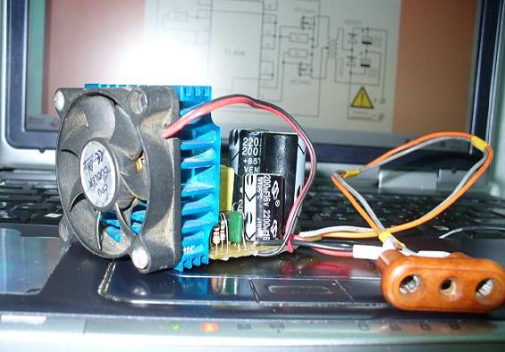

Автору схемы большой респект. Правда спасибо. Девайс заработал сразу. Работает прикольно. Проблем не почувствовал, только по неосторожности очень сильно ударило током. Пришлось герметиком замазать печатную плату. Я подключал четыре цокольных ЛДС общей мощностью 100Вт. Без проблем. Нагрев не ощущается. Супер. Я бы еще один такой собрал для дела. Кто нибудь знает как сделать самодельный трансформатор для этой схемы или как его рассчитать?
LDS.JPG [42.24 KiB]
