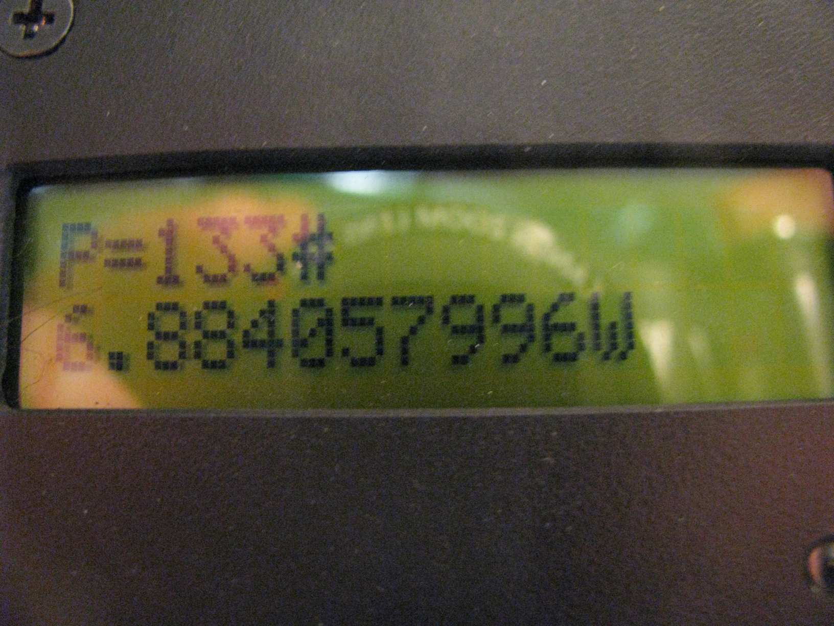

Третий раз пытаюсь приступить к калибровке прибора, читаю и неврубаюсь.... Напишу что я вижу на приборе:
U=66.30...... (дальше показания сильно меняются, как собственно и напряжение в сети)
232.09...... (аналогично)
реальное напряжение в сети - 231.1...В (пляшет, вот такие у нас розетки)
I=2.49....
0.149......
реальный ток через лампочку (41.17Вт) - 0.178А
P= тут вообще непонятно, значения меняются очень сильно и бессистемно...
Power offset - аналогично P
Есть мелкие непонятки при работе с прибором:
1. Из экрана ваттметра, чтоб перейти к предыдущему или последующему экрану надо кнопку (вниз или вверх) держать пару секунд (иногда несколько раз нажимать)
2. Кнопка "вправо"(2сек. нажатие) не замораживает, а обнуляет значения в режиме ваттметра, в режиме калибровок при ее нажатии (2сек) цифры пропадают с экрана, остаются только U=, P=, I=, следующее нажатие - возвращает цифры на место. В общем зафиксировать показания не получается.
Хотя в общем-то приборчик работает, вот узнал что мой холодильник кушает за 24часа 0,831кВт.ч - как по паспорту.
П.С. Для чего R6? я его не ставил (перемычка)
Значит ваш коэффициент KU = 231.1/66.30 = 3,486 :)
(а по умолчанию зашит 3.503, который и даёт текущее значение 232.09В)
I=2.49....
0.149......
Аналогично KI = 0,178/2.49 = 0.071 (по умолчанию 0.06)
Странно, должно быть аналогично предыдущим случаям. Только делить нужно не реальную мощность на у.е., а наоборот :))
На это можно вообще не обращать внимания, планирую вообще убрать. У вас там попадались числа выше 65535?
Это нормально. Держать до 2 секунд, много раз нажимать не надо. Дело в том, что цикл измерения напряжения и тока организован очень сурово, на обработку кнопок в течение этих 2 сек. времени просто не остаётся.
А это небольшой баг :oops: Исправлен в прошивке 4.5.
Что-то маловато. Или он однокомпрессорный?
R6 как бы для симметрирования входов ADE, но я его тоже не стал ставить за отсутствием таких номиналов (а второй шунт размером с кулак счёл неразумным :))) ).

В аттаче мой экран калибровки P. Больше смахивает на генератор случайных чисел. Исправленную прошивку не выложите? Желательно в HEXе, 4.4 я конвертировал в хекс, т.к. мой программатор бин не понимает. Может при конвертации че накосячилось в ней, оттого и показания такие... А холодильник двухпроцессорный свежекупленный с А+ (за те деньги он вообще бесплатно морозить обязан :)) )
З.Ы. как будут выглядеть числа 3,486 и 0.071 в черырехбайтном представлении для записи в EEPROM? статью про IEEE754 2 раза читал - вывих головного мозга заработал.... :)))
Да не должен. Верхняя строчка – сырое показание, нижняя – ватты, полученные с текущим коэффициентом KP. Если сильно скачут, значит такая нагрузка.
Я же говорю, присылайте все коэффициенты мне и сделаю вам готовый EEPROM-файл...
