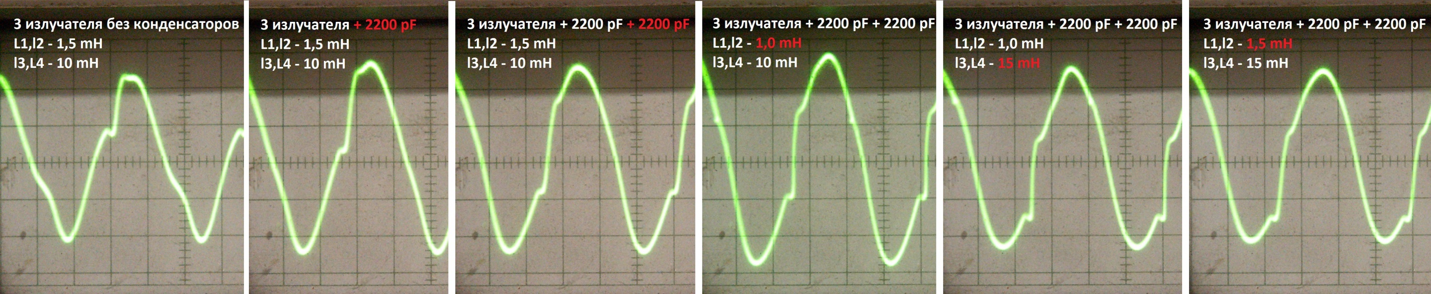

Поставил дроссели L1,L2 на 1мГ (из катушечного магнитофона, фильтры на частоту стирания).
Амплитуда не изменилась (или изменилась несущественно) - визуально на осциллографе С1-112 это не заметно совсем, т.е. < 5% (был подключен 1 излучатель).
Увеличил сумму L3,L4 до 15 мГ - сигнал стал красивее (на 23 кГц). :)
Из 8 шт излучателей набрал только 3 шт, у которых разница частот менее 70 Гц.
Какое активное сопротивление дросселей?
Если транзисторы выдержат, то убери или уменьши последовательно включенные резисторы.
Всё дело в ёмкости излучателей, и чем она больше, тем большая мощность нужна для их раскачки до нужного напряжения.
Излучатели подбирал с отклонением не более - 80-100гц.
И какое получилось средне квадратичное напряжение на излучателях? Должно быть не менее - 20, лучше 25-30, но не более.
1мГ - 12,0 Ом.
Поставил 3 излучателя с близким частотами, частоту мультивибратора поставил на 500 Гц выше.
Амплитуды более, чем достаточно, далее подбор элементов проходил при последовательно с излучателями резистор 470 Ом.
Замена 1,5мГ (14 Ом) на 1,0 мГ (12 Ом) чуть увеличивает амплитуду, но при этом увеличиваются изломы на кривой.
Обращает внимание несимметричность кривой - если правый склон в конце-концов удаётся приблизить к синусу, то левый так и остаётся корявым.
Последний раз редактировалось Mike7612 Вт окт 11, 2016 14:56:31, всего редактировалось 2 раз(а).
 Заголовок сообщения: Re: Мощный Догчейзер (отпугиватель собак)
СообщениеДобавлено: Вт окт 11, 2016 14:54:11
Карма: 174
Рейтинг сообщений: 1910
Сообщений: 23376
Если в каждой клеточке - 20В, то амплитуда с запасом.
Тогда параллельно излучателям можно подключить ещё и конденсатор. Можно увеличить ДР последовательно с излучателями.
Да, попробуй увеличить частоту генератора ... синусоида должна быть красивее, хотя для догчейзера это не важно.

FAKIR, я долго компоновал предыдущий пост, в нём вся свежая информация.
С чем может быть связана такая несимметричность ? Сильно отличаются транзисторы ?

Смелее надо экспериментировать, например включить последовательно с излучателями - 20 мг, тогда амплитуда немного упадёт, но синусоида точно станет лучше.
Можно зажечь свечу и по максимальному отклонению пламени настроить частоту. Скорее всего частоту придётся ещё увеличивать.
Не думаю, что даже искажённая синусоида будет прослушиваться ухом.
Посмотри схемы догчейзеров интернете - многие подают на излучатели прямоугольные импульсы. На акустическом давлении форма сигнала на излучателях не сказывается.
И не надо превышать ср. квадратичное напряжение выше - 30В. Излучатели будут греться и выйдут из строя.

FAKIR писал(а):
А последовательное включение резисторов или параллельное включение конденсаторов используется тогда, когда напряжение возбуждения излучателей превышает необходимое.
У меня параллельное включение конденсаторов существенно улучшает форму кривой и незначительно уменьшает амплитуду.
Последовательный резистор влияет на амплитуду гораздо сильней.
