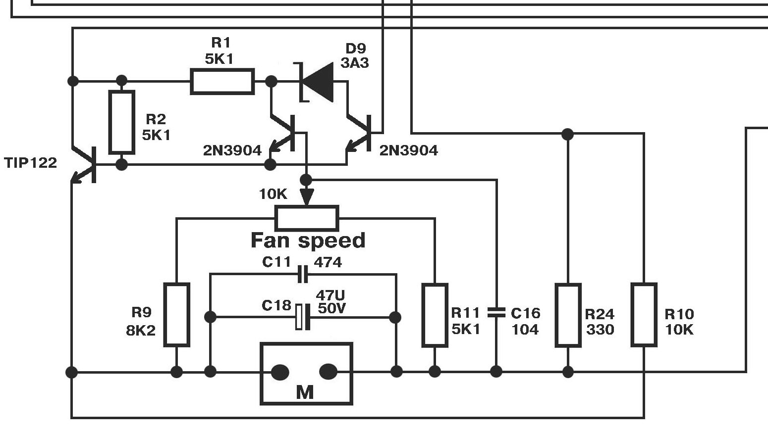

Здравствуйте.
А есть ли раздел Типичные неисправности и их устранение?
Перестал работать фен. Вот и спрашиваю.
Спасибо.
upd1. C нагревом разобрался - лопнула нить.
Осталось разобраться с вентилятором.
upd2. Выяснилось такое. Проверил вентилятор - исправен.
Без вентилятора - напряжение 24В
С вентилятором проседает до 4 В.
Провода проверил - целые.
Кондеры проверил = исправные
Куда копать?

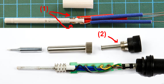

Не получается доработать паяльник.
При перепайке керамического элемента на "отверстия выше", тем самым уменьшение расстояния от жала до нагревателя происходит замыкание жала (1) деталью корпуса (2).
Если углублять нагревательный элемент, то он отстает от края жала на 0,5см.
Как бороться?
Как бороться?
Забить, т.к. на деле это вс­ё равно ничего не даст. Или рассверлить деталь, но не переборщить по длине. Так чтоб остался упор для втулки, вставленной в эту деталь.
Как бороться?
а слюду для кого придумали, расщепить ножом на тонкую если нада, и проложить (обмотать)
силикатным клеем + фум лента, варианты есть :write:

PHPScript писал(а):
Как бороться?
А трубка из стекловолокна куда подевалась?

mr_kot писал(а):
PHPScript писал(а):
Как бороться?
Смещается внутри и контакты оголяются

Аккуратно надо собирать. Можно какой-нибудь ниткой примотать распушенный край трубки к горелке. Со временем нитка сгорит, если х/б. Ну, или так и останется, если из стекловолокна.
