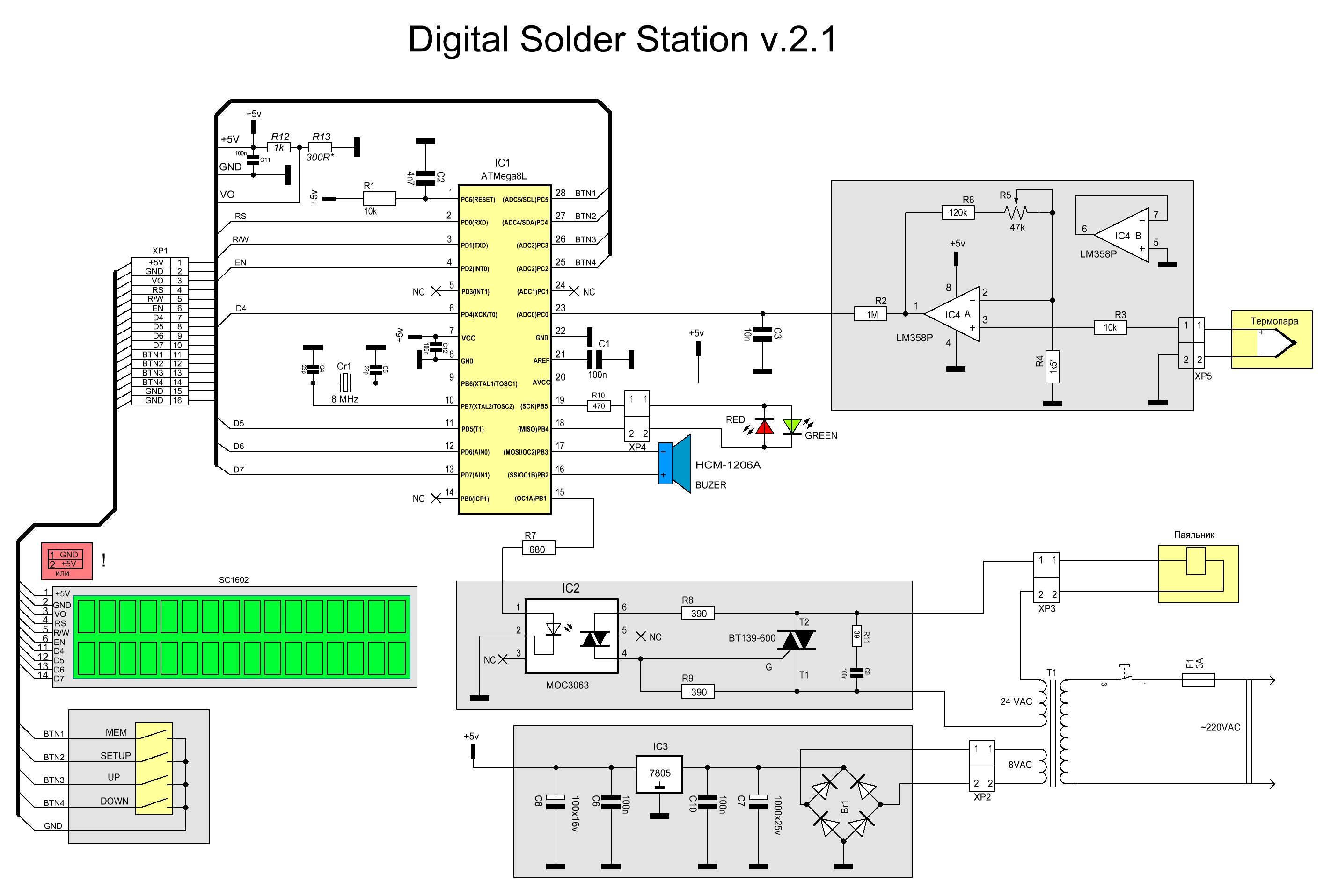

Собрал станцию, осталось определиться с источником питания, а точнее с его мощностью.
Планирую импульсник с выходоми +5/+12/+24, чтобы одновременно использовать, как лабораторный БП. Какой мощности брать ипульсник (для паяльника хватит 24В/2А?)

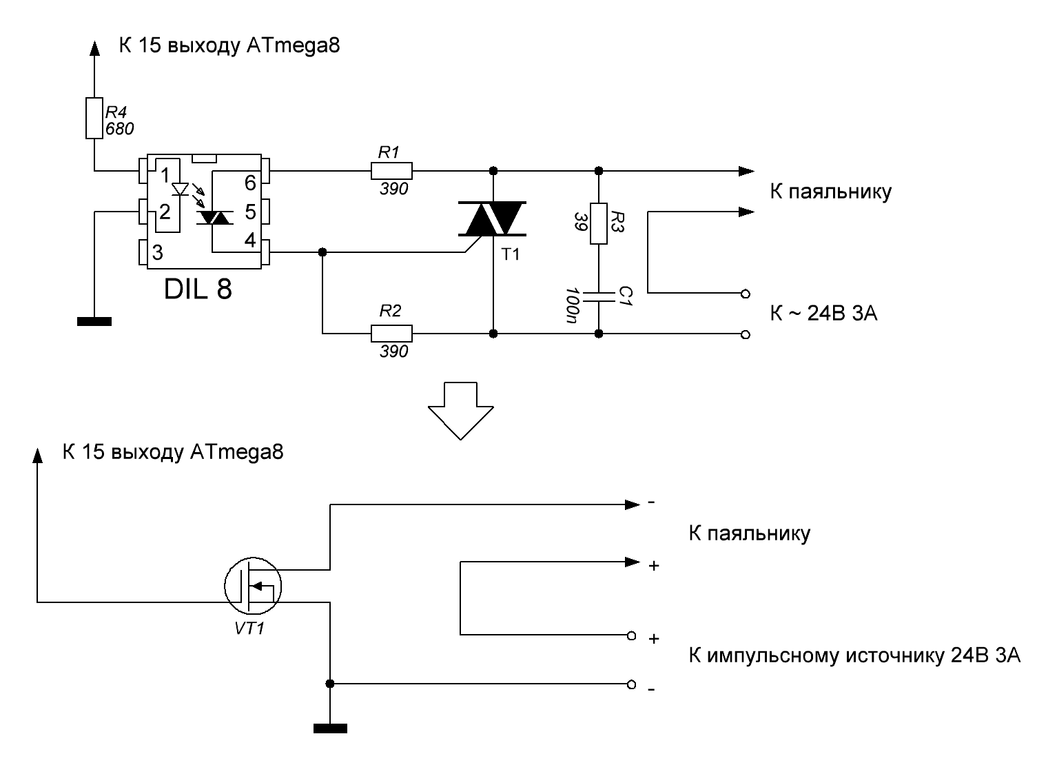

Хватит с головой, тем более, что "на всю катушку" паяльник включается только в момент нагрева. В режиме поддержания температуры потребляемая мощность намного меньше.
И еще надо учесть, что с импульсным БП симистор работать не будет, придется ставить выпрямитель и полевик.
Заменить я так понял так?
http://radiokot.ru/forum/files/12617_1263120495.gif_130.gif
Скажите тогда какие минусы при питании импульсником?

Да, так. Если схема со страницы 57. Если же со страницы 66, то выход контроллера необходимо проинвертировать.
Минусов прииспользовании ИИП нет никаких, главное, чтобы не срабатывала защита от маленького сопротивления холодного нагревателя, ну и хорошая фильтрация питания, т.к. усилитель сигнала термопары очень чувствителен ко всяким наводкам.
СообщениеДобавлено: Вс янв 10, 2010 16:49:29
Рейтинг сообщений: 0
Зарегистрирован: Сб июн 20, 2009 13:31:31
Сообщений: 270
Схема вот эта http://radiokot.ru/forum/files/dssv21_new_uess_199.gif Я так понял что ничего тут инвертировать не надо. Да ещё вопросик диодный мост сильно будет греться? Он собран на HER107 или всё таки заменить на какой нибудь другой быстродействующий?

Да, по этой схеме затвор полевика подключается прямо к порту МК. Лучше через резистор 10-15 Ом.
Я лично поставил бы Шоттки, а еще лучше вторичная обмотка транса со средней точкой и сборка диодов Шоттки в корпусе ТО-220. Да и слабоваты будут 107 - 1А для диода и 2А для моста - запаса совсем нет.
