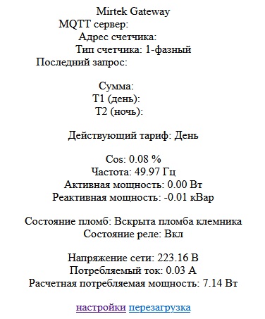

Вот немного доработали код:
1. Добавлена поддержка 1-фазного счетчика (команды 0x1C; 0x05, 0x00; 0x2B, 0x00; 0x10);
2. Решили что табличка для 1-фазного счетчика не нужна, так как всего 1 фаза;
3. Исправлен парсинг реактивной энергии (оказывается старший бит отвечает за знак, в инструкции данная ситуация для этого параметра не описана);
4. Добавлено автоматическое обновление страницы (<meta http-equiv="refresh" content="60"> - обновление раз в минуту);
5. Добавлен разворот таблицы для 3-фазного счетчика (bool horizontal = true) по-умолчанию таблица горизонтальна;
6. Добавлена суммирующая строка для таблицы 3-фазного счетчика (Суммировать напряжение и косинус фи нет смысла. Суммирование реактивной энергии происходит по модулю, согласно суммарным показаниям получаемых со счетчика);
7. Добавлен парсинг состояния пломб и состояние реле нагрузки;
8. Найдена ошибка в некоторых версиях софта 1-фазных счетчиков (на стороне счетчика) для команды 0x2B, 0x00: ошибка заключается в том, что в ответный пакет от счетчика добавили 1-байт = 0x76, идущий перед CRC, тем самым увеличив длину пакета с 43 до 44 байт, но при этом CRC считается только для 43-байт (скорей всего параметры счетчика цикла для расчёта CRC заданы программистами вручную и их забыли поправить). За что отвечает добавленный байт не ясно.
Пример полученного пакета с неверно посчитанным CRC для 1-фазного счётчика (точнее CRC будет не верным у нас, так как мы считаем CRC от всего пакета):

Примеры веб-морды:
Выражаю огромную благодарность форумчанину :)) yuriu5985 :)) за помощь в разработке и тестировании кода.

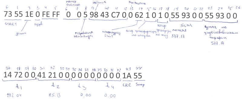

Я не пойму, то, что выделил, до обработки или уже после ? и CRC у вас считается когда, до или после ?
73 55 1E 0 FE FF ХХ ХХ 5 98 43 C7 0 0 62 1 0 1 0 55 93 0 0 55 93 0 0 14 72 0 0 41 21 0 0 0 0 0 0 0 0 0 0 1A 55
 Заголовок сообщения: Re: Модуль отображения информации МИРТ-830 из ардуины
СообщениеДобавлено: Пн май 27, 2024 22:01:51
Зарегистрирован: Вс авг 26, 2012 07:47:41
Сообщений: 62
0x55 после байт стаффинга
CRC считается от всего пакета (43/44 байта, так как берётся длина минус последние 2 байта, где CRC и стоп-байт)
Если отбросить проверку CRC и сместить стоп-байт для пакета из 44 байт, то всё парсится верно, так же как и для 43-байтового пакета, но уже с проверкой CRC, что реализовано в условиях проверок в парсинге 3_1
Можно увидеть "неправильный" сырой пакет, до преобразования ?

2 reseived from serial
Packet sent:
10 73 55 21 0 XX XX FE FF 5 0 0 0 0 0 AD 55
Packets received: 4
73 55 1E 0 FE FF XX XX 5 98 43 C7 0 0 62 1 0 1 0 55 93 0 0 55 93 0 0 14 72 0 0 41 21 0 0 0 0 0 0 0 0 0 0 1A 55
Packet lengt: 45
Calculate myCRC: 1A
SUM: 377.17 - 19-22 байт 0x55 0x93 0x00 0x00 (Сумма полная, так же дублируется в 23-26 байтах как сумма по задействованным тарифам)
T1: 292.04 - 27-30 байт 0x14 0x72 0x00 0x00
T2: 85.13 - 31-34 байт 0x41 0x21 0x00 0x00
T3: 0.00 - 35-38 байт 0x00 0x00 0x00 0x00
T4: 0.00 - 39-42 байт 0x00 0x00 0x00 0x00
Можно увидеть "неправильный" сырой пакет, до преобразования?

Интересно другое, как с "кривыми" данными работает выносной пульт ?
73 55 1C 0 FE FF XX XX 2B 98 43 C7 0 0 1 0 1 0 0 0 8 80 89 13 56 0 47 58 0 0 0 0 20 0 0 23 0 0 3 0 0 76 82 55
СообщениеДобавлено: Ср май 29, 2024 06:33:00
Сообщений: 62
Нормально получает данные, так как счётчик в байте CRC передаёт значения для пакета из 43 байт, а так как в счётчике и пульте, судя по всему, в цикле используются ручные границы (длина пакета) и всё совпадает, то всё парсится. Или сделали как в моём коде, сдвигаем стоп-байт на +1 и выкидываем проверку CRC для 44-байтового пакета или просто считаем CRC от 43 из 44, главное испортить с двух сторон. И вообще пока не понятно зачем и что значит добавленный байт равный 0x76?!
Вот разбор данного пакета:
