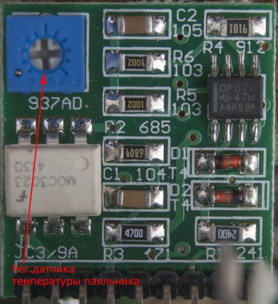

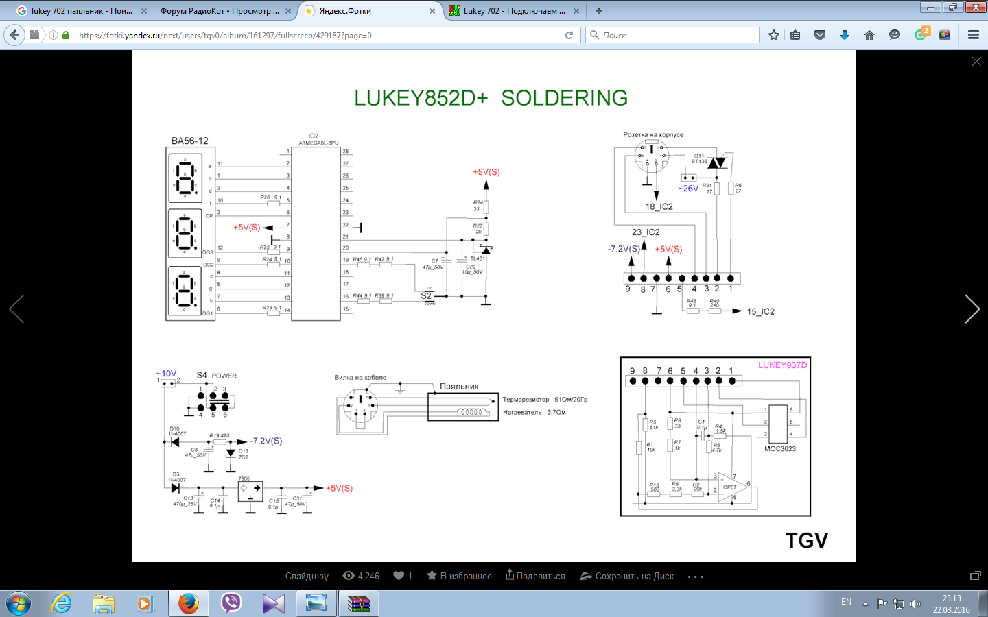

Привет всем! Такая история на паяльной станции lukey 702 паяльник показывает 22 градуса, пред история : решил я поставить керамический нагреватель от хако ну естественно нужно перепаять усилитель сигнала, ну и взял схему 937d
Комментарий к файлу: 937d
862.png [218.12 KiB]
переделал свою схему , но паяльник показывает температуру 22 градуса ну начал искать причину где накасячил , нашел припаял резистор R6 не на 4,7кОм а на 470Ом . Припаял нужный резистор эфекта нет , перепаял обратно и поставил родной нагревательный элемент, эфекта нет, наблюдения включаю паяльную станцию в сеть паяльник сразу начинает греть не зависимо включена ли кнопка или нет, включаю кнопку показывает 22 градуса паяльник греет , на нагревательный элемент приходит 9 вольт , вытаскиваю паяльник из штекера напряжение пропадает, паяльная станция на амегах8а и смд , вот думаю уже не сгорел ли атмега :facepalm:
У кого какие мысли???
Комментарий к файлу: схема усилителя на смд
моя.jpg [62.09 KiB]
такая плата стоит у меня !
Что можно еще проверить?
5 вольт не приходит при выключенной кнопке паяльника, хм МОС3023 наелся так как при сигнале с амеги с 15 ноги включается сразу паяльник....
ну над попробовать его поменять но как он может повлиять на сигнал температуры??? и опять же почему он вылетел??? если МОС конечно, ааа мыслей много после работы голова не соображает(((

Ну с тем что греет так разобрался вроде бы наелся симист, bt136, завтра куплю попробую, вот ток думаю может по мощней сразу поставить 137й???
А вот с температурой не понятно пока что(((

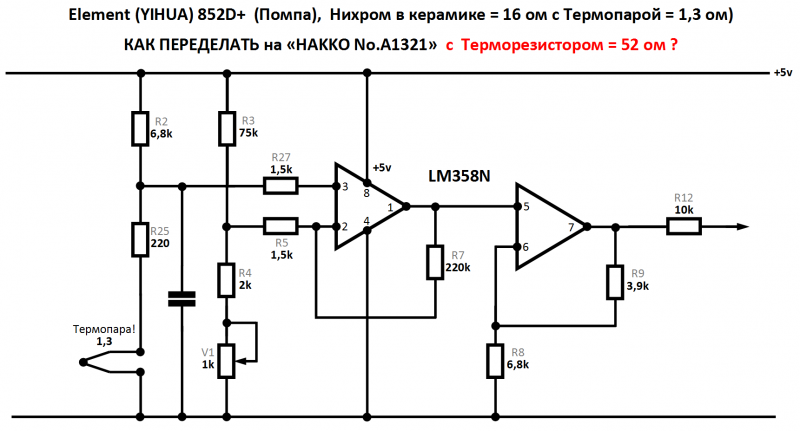

Доброго всем времени суток!
Прикупил свежую версию паяльной станции Element (YIHUA) 852D+ ver.2. Помпа, Паяльник - Нихром в керамике (16 ом) с Термопарой (1,3 ом). Заказал с eBay парочку оригинальных HAKKO No.A1321, прочёл ветку, думал - всё будет просто... НО! все схемы переделки с нихрома на керамику, что мне попались, содержат только один усилитель из LM358N, а у меня 2. Потыкался - поперебирал номиналы резисторов, подавал смещение с +5v - всё никак :( Не видит схема паяльника с терморезистором! Срисовал схему:
подскажите пожалуйста - куда копать?
PS: Исправил ОШИБКУ на предыдущей схеме (R3 было 6.8к, правильно 75к) - эта схема перезалита (правильная)

R25 и термопару убрать, вместо них поставить терморезистор.
Вместо R4 и V1 поставить резистор на 49-51 Ом.
Больше ничего не трогать, по идее должно работать.
Но такие вопросы лучше в основной теме задавать, а не в ФАКе.
