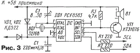

Vet-RX Давно делал свою программу,используя Ваши исходники,за что Вам большое спасибо-все описано и все по полочкам
вопрос собственно-как извлечь из PCF8583 дату и год?еще в нем(я так понял) есть будильник(выв 7),как можно его применить?
Честно говоря это немного геморройная микросхема, лучше переходите на ds1307 или что больше нравиться.
Из нее мне так и не удалось нормально извлечь дату. :cry:

во-во,там както складываются число и год(0-3),месяц и день недели,надо както разделять
вот формат Регистр Дата (05h)
Y1 Y0 DD1 DD0 D3 D2 D1 D0
D0-D3 – единицы дней в BCD формате
DD0-DD1 – десятки дней
Y0-Y1 – год. В случае установки флага Mask данные биты читаются как 0
а вот Регистр Месяц (06h)
W2 W1 W0 DM0 M3 M2 M1 M0
M0-M3 – единицы номера месяца в BCD формате
DM0 – десятки номера месяца
W0-W2 – номер недели в месяце. В случае установки флага Mask данные биты читаются как 0,но вот ка их разделить...
