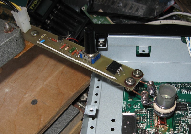

Вот тут , например, транзистор работает с куда большим током ,
и не греется выше 50, и БЕЗ радиатора..
http://img.radiokot.ru/files/86058/medium/ap03kel5h.jpg
viewtopic.php?f=25&t=77014
 Заголовок сообщения: Re: Паяльная станция с энкодером.
СообщениеДобавлено: Пн дек 07, 2015 12:42:31
Рейтинг сообщений: 91
Зарегистрирован: Сб ноя 16, 2013 16:23:02
Сообщений: 1150
Откуда: Fe-City (46)
Там ещё и драйвер на BC857 по ходу организован, чтобы полевик полностью открывался и не грелся...
По уму конечно, затолкать в станцию логический IRFZL и не париться...
У меня в станции стоят IRF1010, в канале паяльника греется градусов до 40, без радиаторов, уже треттий год...
Вот фото.
P4141935.jpg [209.81 KiB]
СпойлерБороться и искать, найти и перепрятать...
СообщениеДобавлено: Пн дек 07, 2015 13:29:03
Рейтинг сообщений: 81
Зарегистрирован: Вс мар 17, 2013 18:54:07
Сообщений: 883
Где там драйвер, нет тама такого.
В U3843 драйвер встроен. А в меге, походу , нет.. или не все меги одинаково полезны.
Проблемы с нагревом периодически всплывают в этой теме.
У stemp1975 греется IRL3705N, а он логик левел. Что та еще он (полевик) требует.
